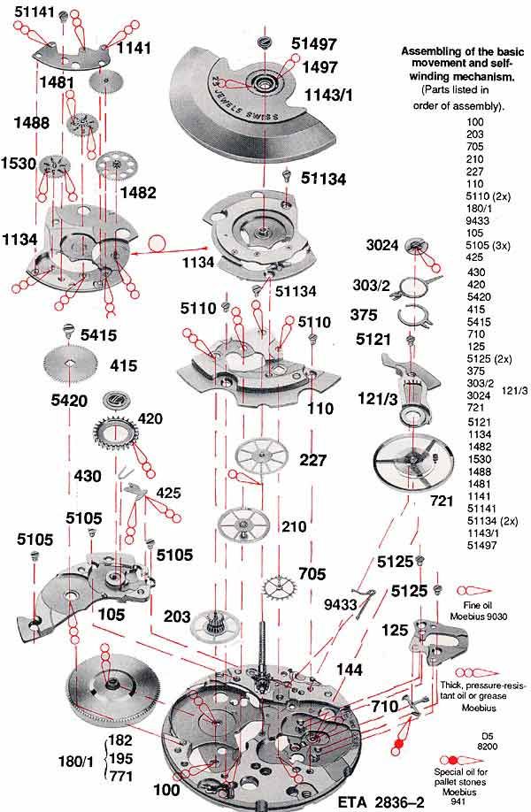

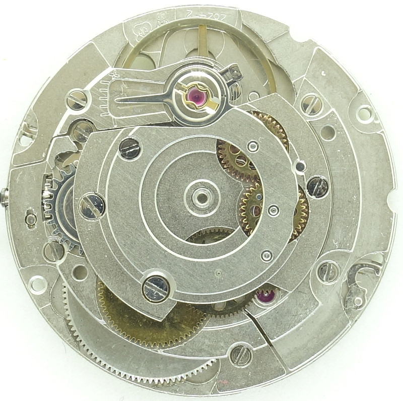

------- ДОБАВЛЕНО ЧЕРЕЗ 11 МИН --------
Подсказка...
ID:	3077780 Нажмите на изображение для увеличения

Сообщение от Schapoklyak Посмотреть сообщение
Вы же у нас доктор околовсяческих наук, вот и просветите...
Подсказка...
Вложение 3077780 Вложение 3077781
Ересь копипастить многого ума не надо
Подсказка—17jewels
