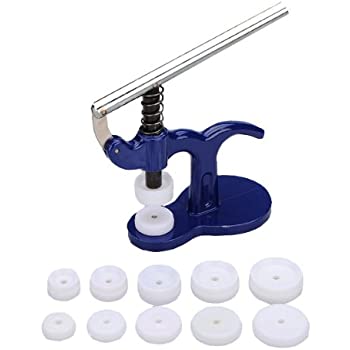

Вот нет тем, как с этими "хлопушками" нет проблем в СЦ? Стекла не давили прессом?

Сообщение от west24 Посмотреть сообщение
да нет, проблем вообще никаких, 2 формы и аккуратное счелк и все, недавно сам практику имел

ziv333, нужно фото. Непонятно какие формы. Надеюсь их не на станке по деревообработке делают?)

Да нет, пластиковые типо формы и прес, я брал у товарища, вот сейчас и сам заказал жду подобную, форм очень много, что-то повредить при прямых руках нереально.
Кладешь стеклом на толстый журнал, крышку приматываешь изолетной покрепче, прокатываешь колотушкой или скалкой по крышке и все закрывается, без всяких прессов. Уже раза 4 так менял батарейки в крышках хлопушках.
