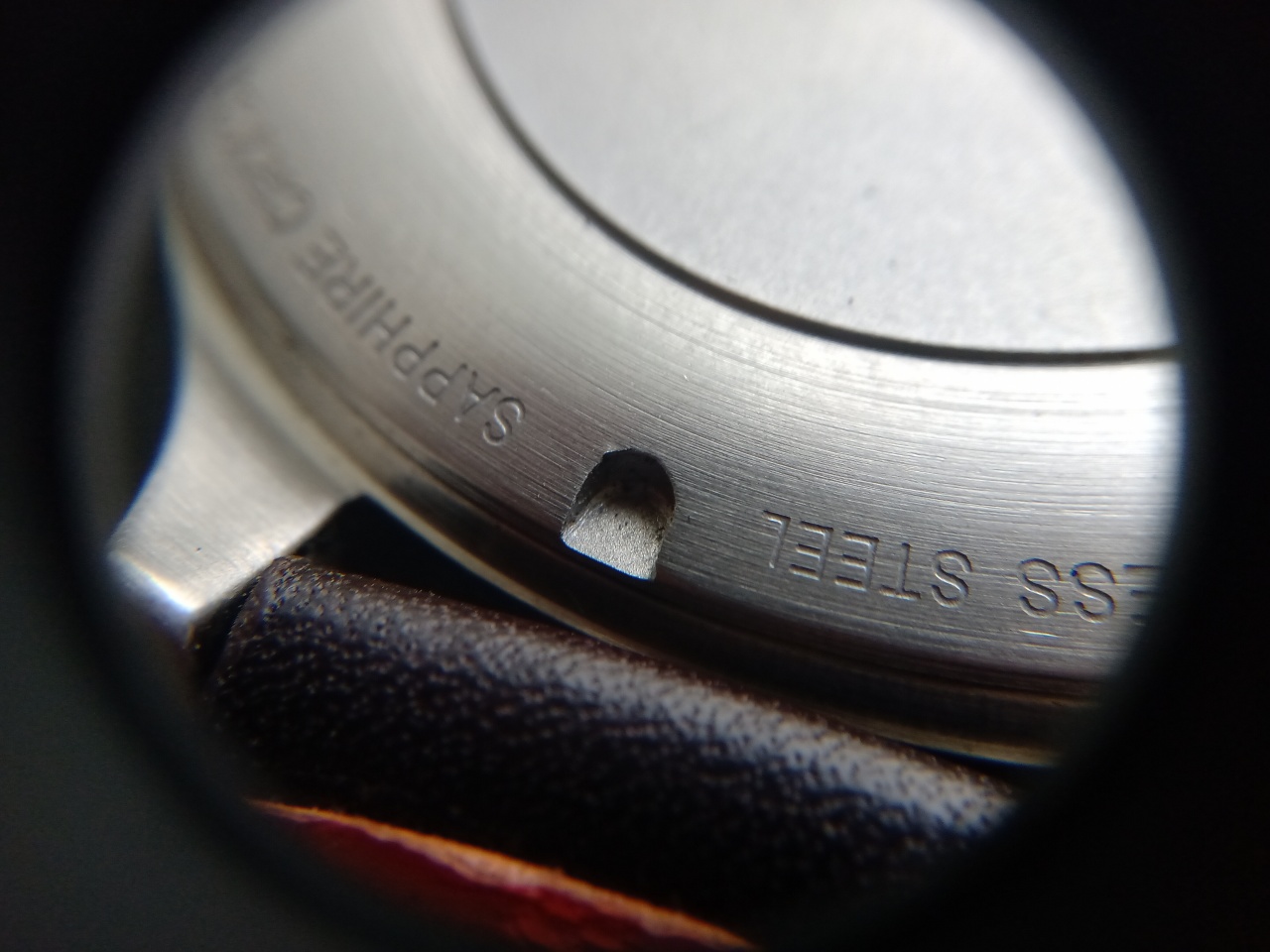

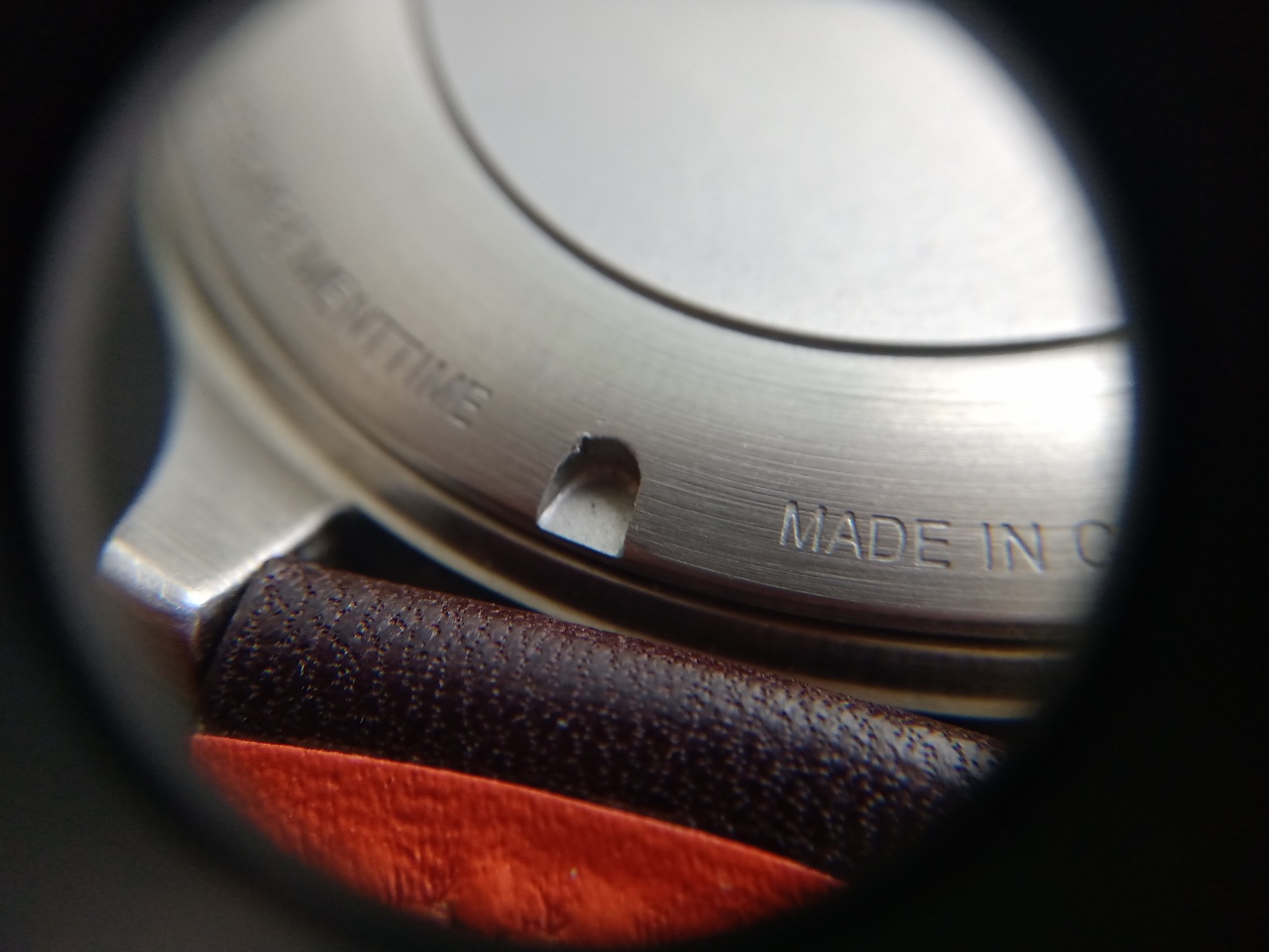

Сообщение от RomanRG Посмотреть сообщение
, но на задней крышке, внутри выемок для отвертки, из-за некачественной обработки имеются заусенцы. Возможно, это только на моих часах.
От ключа для открывания/закрывания крышек у меня тоже замятины. Закрывали самым унылым двухточечным ключом без прокладки.
ID:	3052393   Нажмите на изображение для увеличения
ID:	3052395   Нажмите на изображение для увеличения
Мои с 24/08 ходят в +8,но когда на руке в -2. Амплитуда слегка упала,но ход четкий и ровный по прибору( на работе не снимаю 10 ч.,пролетарий).
Сразу после получения бросилось в глаза,что то-ли стрелы чуть рассогласованы, то-ли цифер кривой,но решил забить и постараться привыкнуть - не вышло :
с 1 до 7 часовая и минутная отображают время норм,но от 7 до 1 часовая не успевает за минутной (на 2 минутных деления).Вроде фигня,а глаз режет и я об этом помню. Можно попробовать поправить и дома,а выдержат-ли эти стрелы повторные съем/насадку?
NH 35a с календарем же!? Что-то подсказывает мне,что весь календарный механизм снят. Нет его под цифером. При прокрутке ЗГ во втором положении щелчков переключения даты не слышно. Я один такой лаовай? Кто-нибудь снимал цифер у этих часов,- расскажите.
П.С. корпус,, размер,люм, дизайн/фасон --- всё устраивает,но лучше бы просто на "ручке" для меня....
У меня как я уже писал с задней крышкой все норм...ну или в микроскоп не смотрел)))По поводу календаря,думаю никто ничего не снимал,заводная голова в 3 положения же отщелкивается?Ну а по поводу ручки,должны приехать пилоты Corgeut,с ручным заводом,как приедут еще обзорчик запилю)Посмотрим,душевные или нет.

Papagal , на задней крышке и без микроскопа подобное видно. Если глазом не видно, значит- порядок! Я заказывал позже гораздо. Видимо в тот момент заказов уже резко больше стало и = некогда, скорей-скорей и проч. .... Как я их понимаю....
