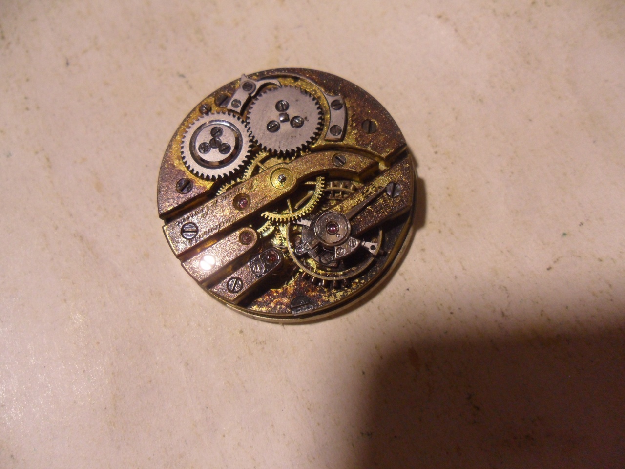

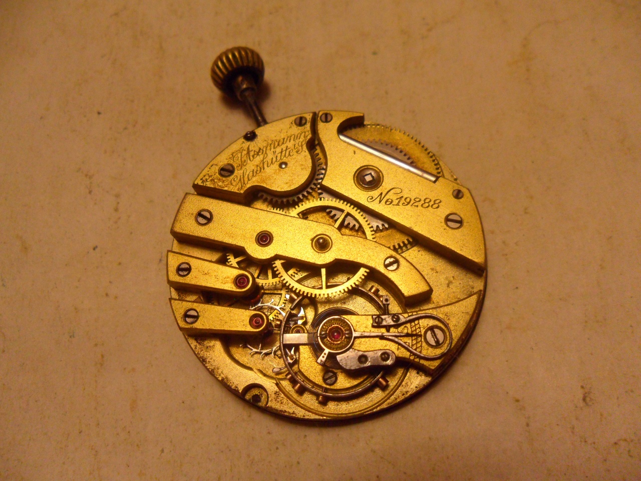

Хороший механизм,у меня есть похожий но мост барабана другой,подписан Audemars.
Ассман тоже чуть другой.
