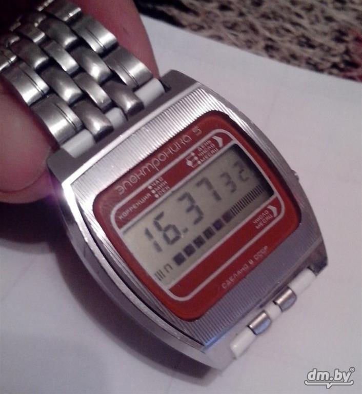

А я вспомнил еще в студенческие времена свой опыт с "Электроникой-5" - модель точно не помню, но они были очень большими. Справа было три потайных кнопки (к ним еще шел ключик белый пластиковый с двумя рожками). и была одна выпуклая кнопка для перехода между режимами. На часах были часы-минуты-секунды и квадратики скрывали неактивные дни недели.
Опыт не совсем "улучшательный", а скорее - "испытательный", но был в этой истории и момент доработки часов.
Так вот. лежали эти часы дома без браслета и без использования. Я сам из алюминиевой жести согнул для часов звенья-петли, в которые вставил шпильки. А к этим звеньям-петлям прикрутил болтиками кожаные части ремешка. И носил я эти часы недели две-три. Из-за их брутальности мне казалось, что часы очень противоударные. И я регулярно на спор кидал их на пол с разных высот. После одного из падений часы потухли. Разбор показал, что в часах раскололась фарфоровая плата и поразрывались контакты. Понятно, что такая деформация была смертельной. Тогда я еще не понимал этапа перехода советского часпрома в раритет. Чуть пораньше бы проникся этим сознанием, часы сберег бы.. работали бы, скорее всего, до сих пор.
(часы были вот такие, как на фото - интернет подсказал, что это Электроника-5-202)

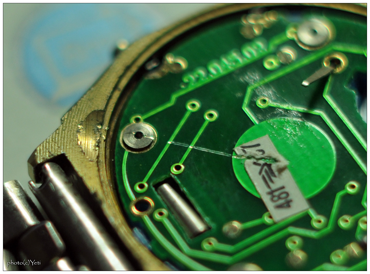

Думал, что уже стал очень продуманным, и меня теперь на слабине не возьмешь, тем более, после создания этой темы. Но не тут то было.
Вчера менял батарейку на своих ЧН-55. И решил же выпедндриться - при поддевании крышки подложил пленочку от файла полиэтиленового. Ну, чтобы типа корпус не поцарапать. Ага.... Эта пленочка сбила меня с толку, добавила какой-то скользкости при движении отверточки, которой я поддевал крышку. И эта отверточка соскользнула и смачно так проехалась по всему модулю. Перерезала пару дорожек. Правда. не до конца.
Часы продолжают работать, хотя оголенные содранные дорожки - первое место для окисления и рано или поздно в этом месте корродируют и разомкнутся. Ну что же.. придется пропаять тогда эти места.
Хотя я ЧН эти давно уже не ношу по причине темного дисплея, о чем как раз недавно и писал в теме "Техночас".

Не нужно. там ещё слой металла приличный. Просто закройте лаком места повреждений.

Точно.. спасибо... у меня как раз бесцветный лак есть специально для "антикоррозионных целей". Иногда покрываю им всякие силуминовые корпуса часов с изнанки ))

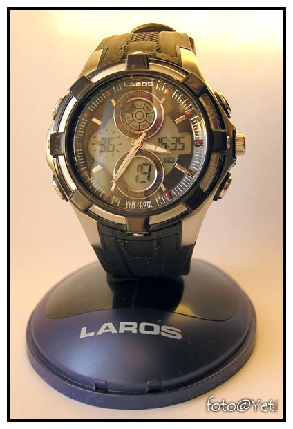

Данный пост является прямым продолжением самого первого в теме поста о раздавленном электронном дисплее на моих Laros. Кратко напомню, что я решил "улучшить" свои часы..

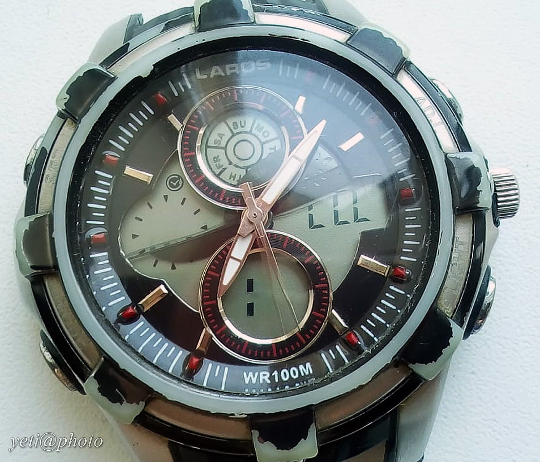

и вместо литиевой батарейки CR2016 вставил CR2025. Чем благополучно раздавил электронный дисплей часов между механизмом и аналоговым цифером.

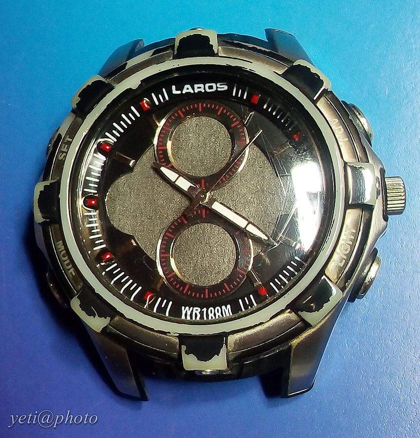

В треснувшем дисплее жидкие кристаллы почернели неправильными пятнами, и часы приобрели совершенно неприглядный вид, даже для использования в чисто аналоговом качестве.

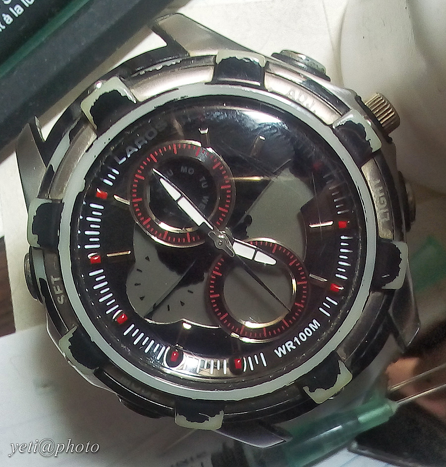

Вроде бы черная бумага из набора на фоне действительно черного цифера выглядит очень серой. Хоть бери и маркером закрашивай. Но пусть хоть так будет.
Часы пока просто в тумбочке лежат - идут точно, значит, стрелки не цепляют ничего.
Носить не решаюсь, вдруг стрелки все же отвалятся при тряске на руке. Да и пока так и не понял, оправдано ли ношение таких крупных часов с только аналоговыми функциями.
Так что сообщаю о данном "косметическом" ремонте часов скорее как о таком курьезном эксперименте )))
