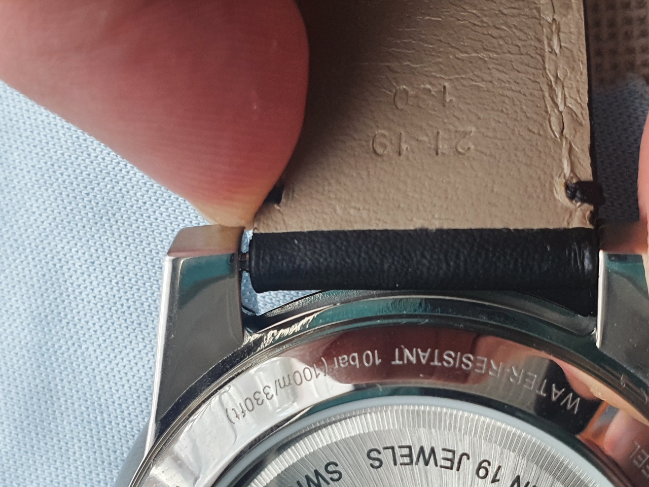

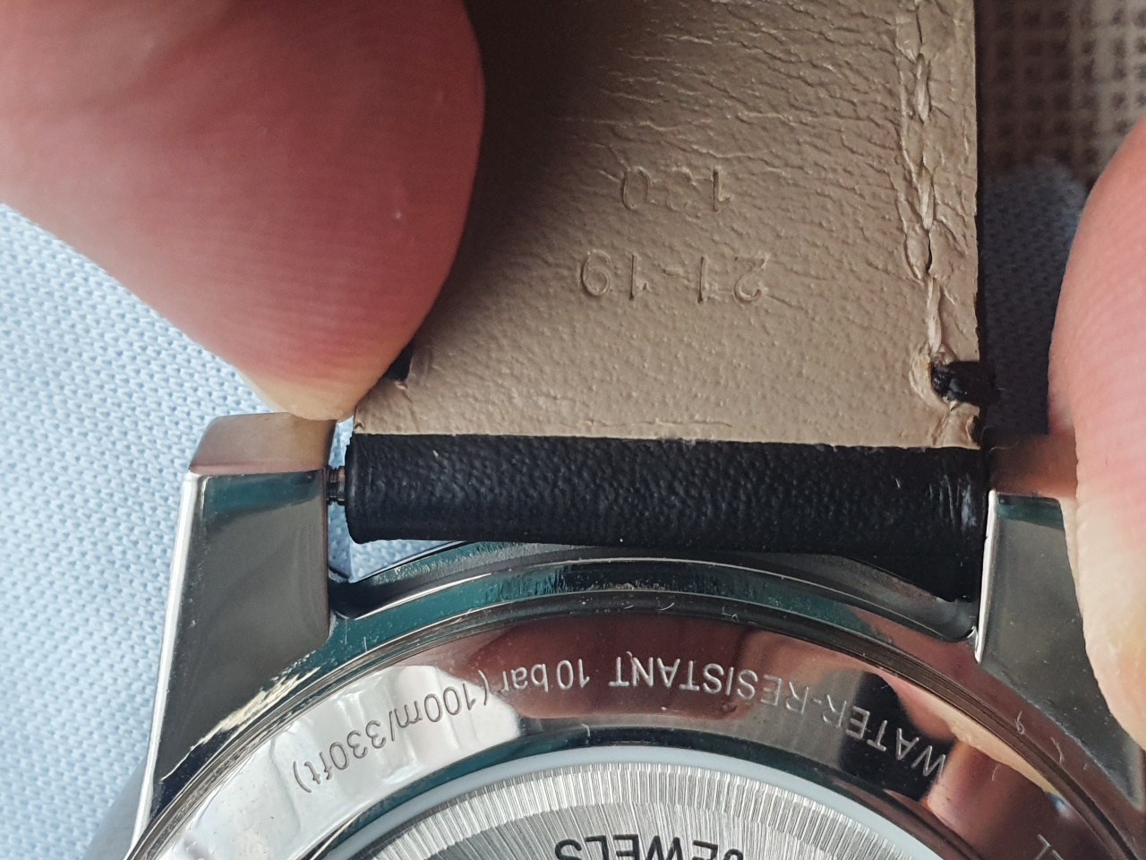

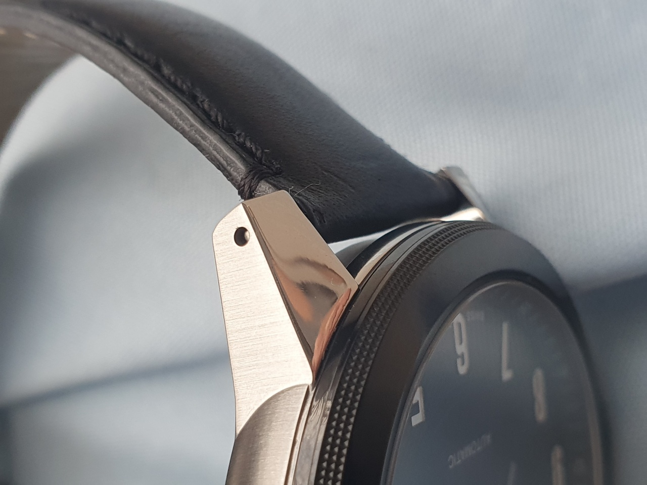

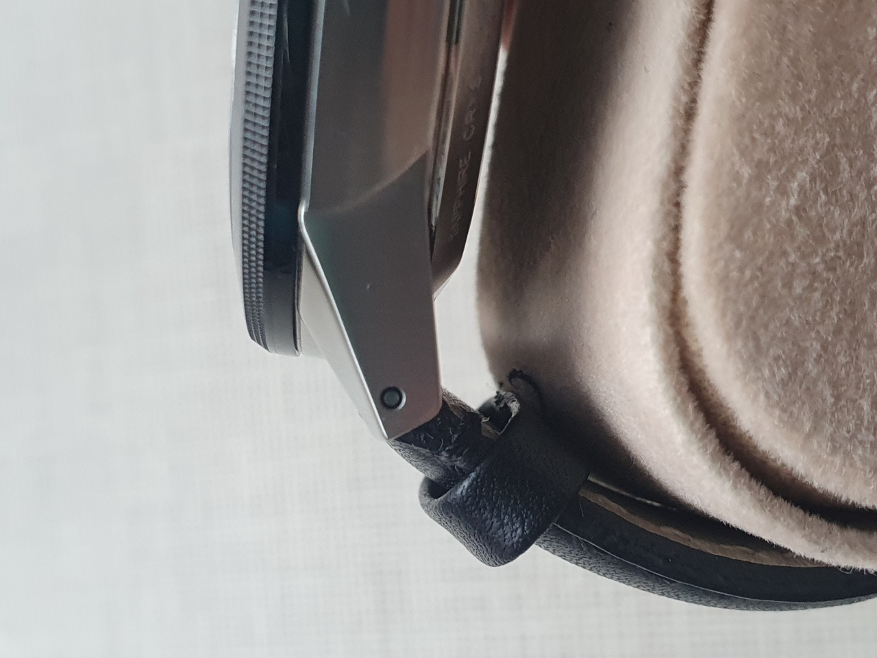

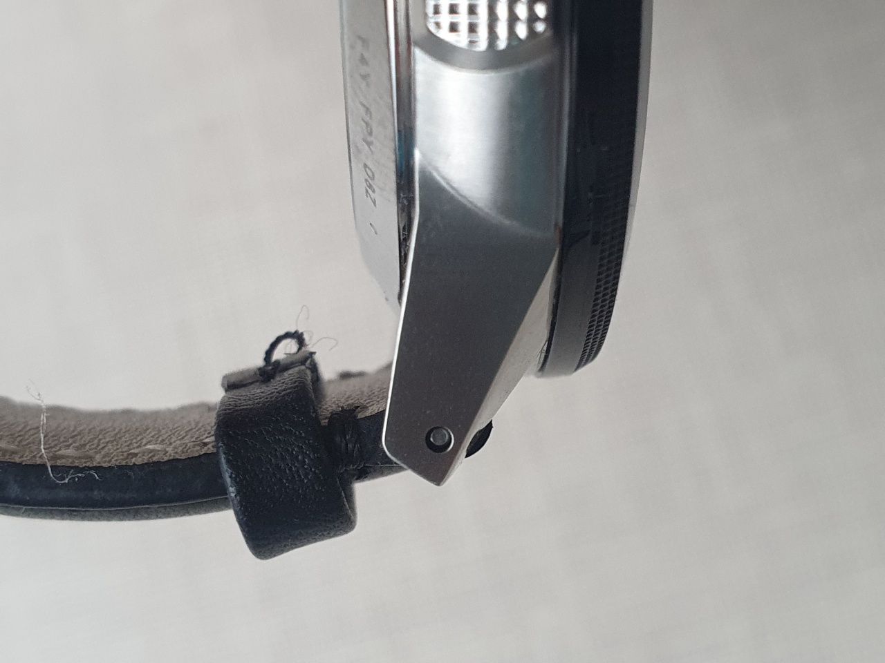

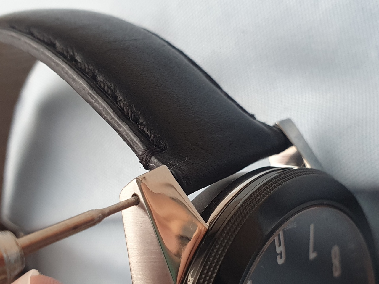

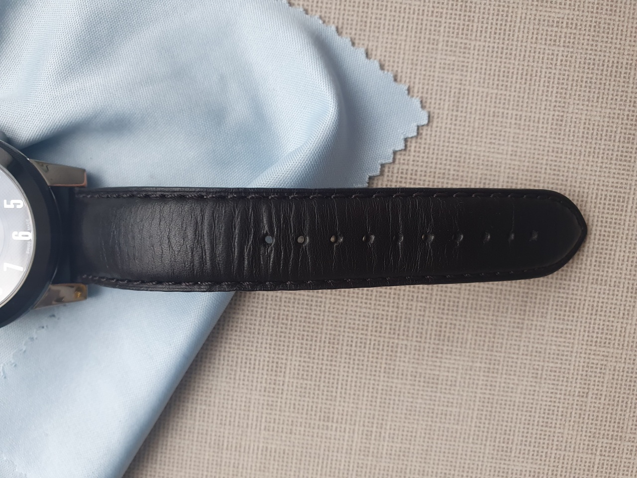

Прилагаю фото. Инструмент специальный, ходит свобрдно

Судя по тому насколько глубоко сидят шпильки в отверстиях (первое фото и два последних), там действительно шпильки как в ТиТачах. Надо выбивать посильнее. Или выдавливать. А потом можно поставить обычные пружинные...
Ivan Kolpinskiy покажите фото вашего инструмента. Мне кажется там наконечники съемные. Зажимаются гайкой на кончике ручки. Тогда можно наконечник вытащить из ручки, вставить в отверстие и постучать молоточком

Шпилька там обыкновенная с "юбкой" - двойной фланец и это видно на фото... Флоссом сдёрнется...

не бывает у обыкновенной шпильки кончика 3 мм. Я же написал, посмотрите на первое фото и два последних. Конец шпильки внутри корпуса доходит почти до конца отверстия. Это штифт, который надо выбивать.
Экстра типс он обзывается, то есть с удлиненными концами...
