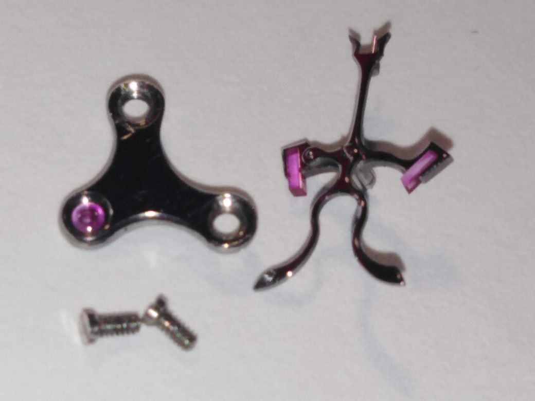

Мне к сожалению механизм достался в таком состояние
А вот и мост анкерного колеса
И в нем есть камень.
lexei, подскажите пожалуйста, т.е в этом механизме, его создатель специально сделал бутафорию что бы поднять его стоимость? И еще на вашем механизме на патине номер из 5 цифр, а на моем из 6 да еще и буква есть. Понятно что это ни чего по большому счету не значит, но вдруг вы сталкивались.
Еще раз большое спасибо за подробные ответы.

Набор цифр ничего не даст по большому счету. Кто засовывал в корпус механизм мы судя по всему не узнаем. Циферблат видимо не родной и был приклеен на скотч. На родном могла быть подпись, в моем случае это Теодор Мозер (своих механизмов не производили, только чужие по корпусам рассовывали). Судя по всему у вас тоже FHF. для успокоения можно поискать клеймо, обычно под мостом заводного барабана, яблоко пробитое стрелой (использовалось до 1919г вроде). А накладка да, для понта. Собственно как и шатон. Повод содрать побольше денег с клиента.

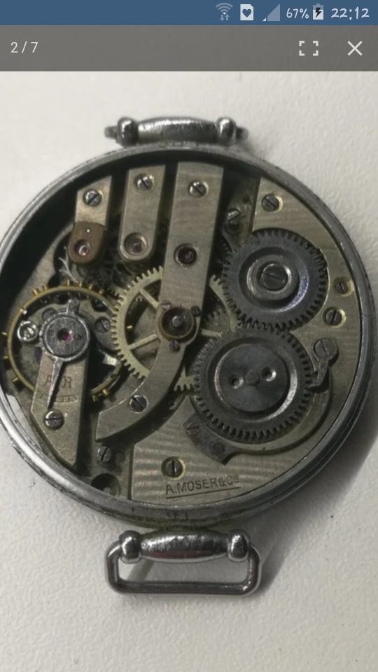

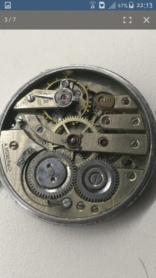

Калибр очень похож на Лекультр, может Мозер и его использовал, а может копировал его. Вот на очень похожем калибре стоит клеймо.

Часы до того как стали понтами,были навигационным прибором.

Сообщение от Astronomer Surveyor Посмотреть сообщение
Ключевое слово "похож". На этом все и заканчивается. А кто такой "A Moser & Cie"?
