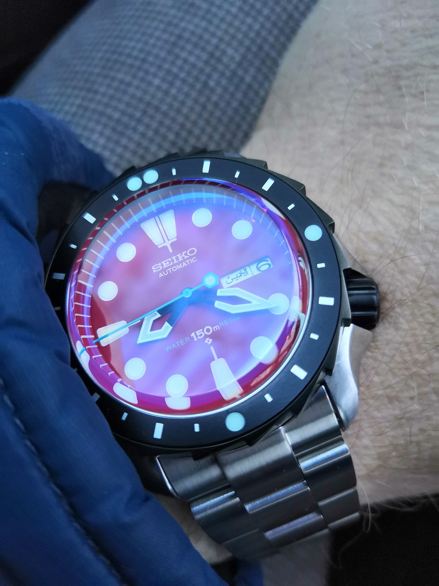

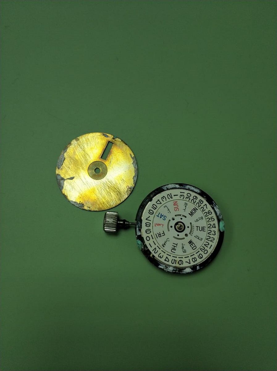

У меня не текли ни одни, так как купаюсь только в G-Shoсk или часах с головкой на винте. Но прикупил в этом году с рук Seiko SKX под переделку. Снаружи у часов вполне приличный внешний вид был. Но когда отнес все к мастеру он позвонил и сказал, что часы утопленники, на механизме следы коррозии и что будем делать с ним. Я решил что нужно сохранить механизм Japan made хоть это и дешевый 7S26 и сказал перебирайте. В результате три раза уже носил часы на настройку, или отстают на несколько минут в сутки или бегут также. Я не перфекционист, но такая точность ни в какие ворота не идет. Решил заказывать NH36 на замену. Так что последствия попадания воды в часы губительны для них
