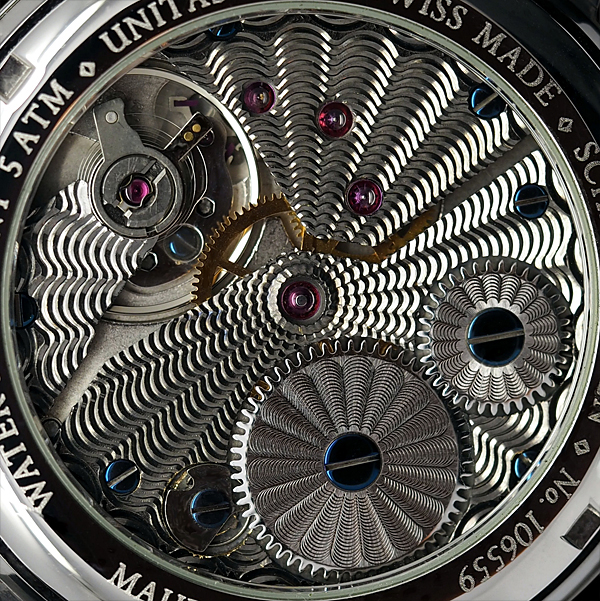

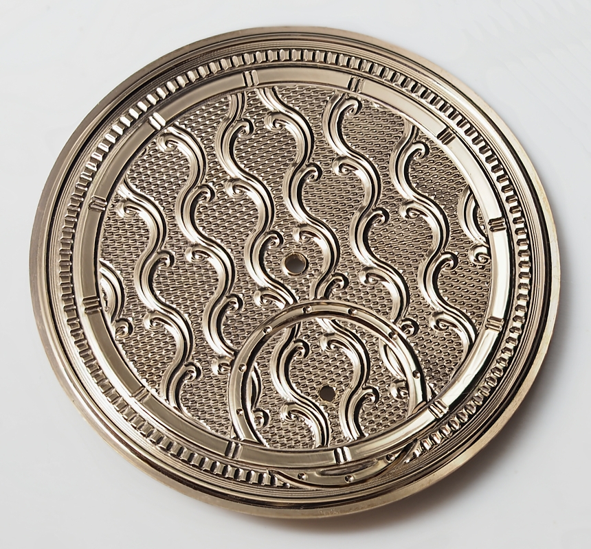

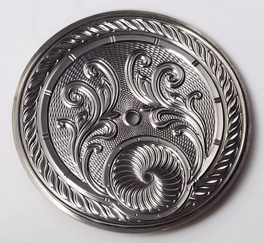

Сообщение от Душан Грујић Посмотреть сообщение
Можно сделать качественно и с обычным часовым токарным станком. Вот, посмотрите что сделал покойны Gene Clark, без дорогого оборудования. Механизмы он сделал сам тоже, в периоде 1970-1990.
Не спорю, более того, Максимилиан Шлайн как то рассказывал мне за кружечкой темного в Берлине, что они сделали из обычного токарного станка машину и делают на ней гильоше. Даже подарил мне циферблат на 6498. Гильоше машина даёт больше возможностей, так как специально для этого создана. Хотя, по сути, это тоже токарный станок. Вот его первые работы.
Помню, как какой то диванный критик на нашем форуме смеялся над моими словами «гильошированные мосты»...
Не помню кто это был...

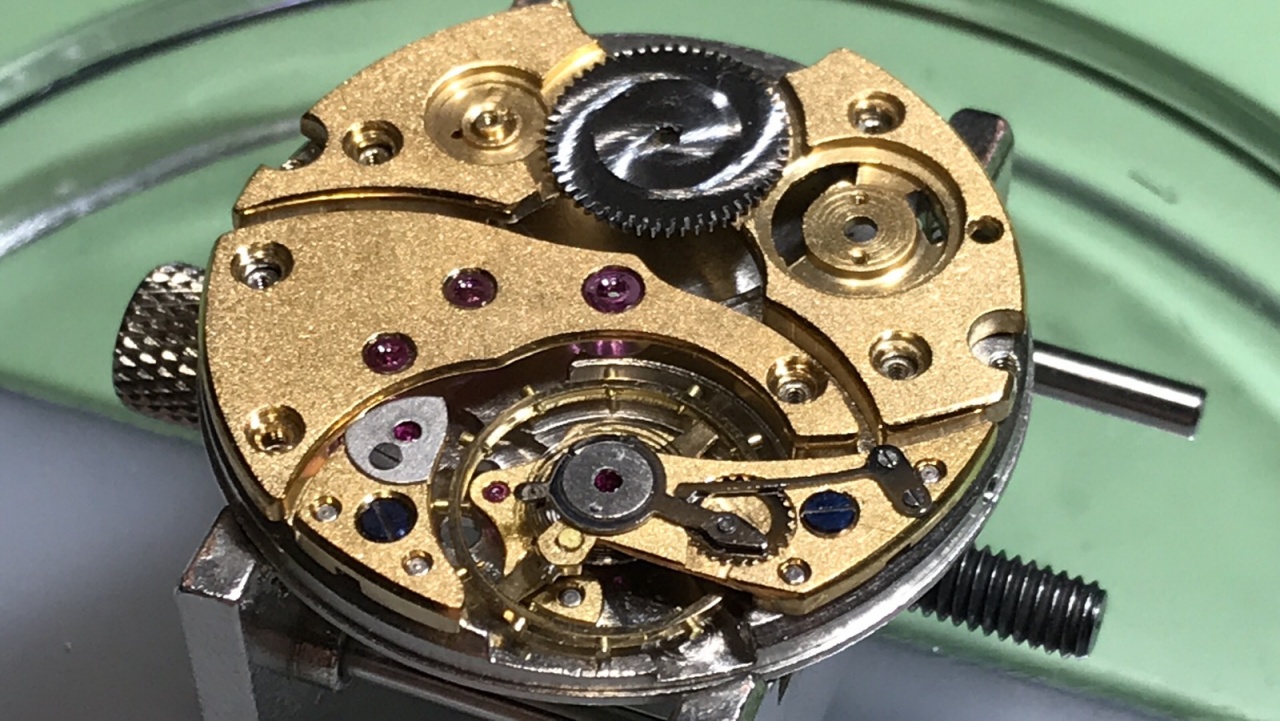

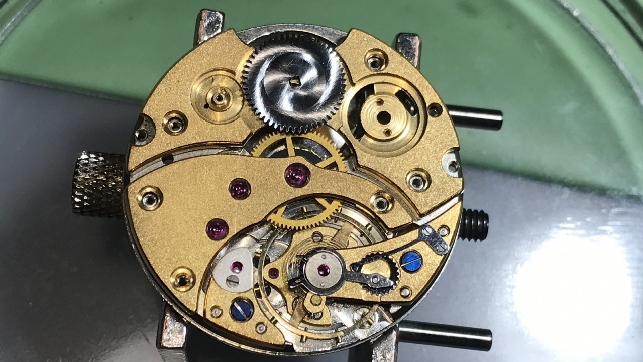

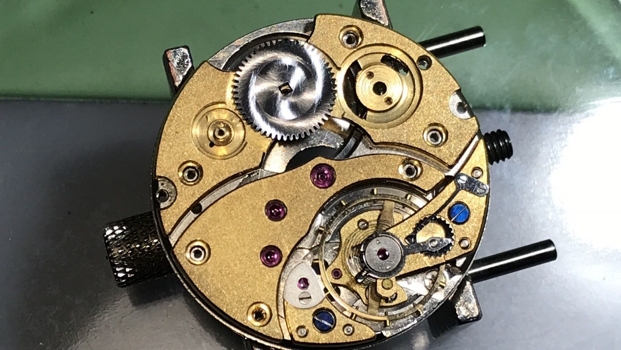

Сообщение от yagodka Посмотреть сообщение
Ювелиру отдам, золото хочу что бы как у вас на Зиме получилось. Цвет красивый. Антон вопрос к вам, а сам баланс можно покрывать золотом или это скажется на ходе часов ?
я это делал на молнии. снял все винты, разместив их на родико как они стояли на балансе.. дальше полировал обод, но все равно идеально как на дорогих часах не вышло. нужна глубокая шлифовка, а затем утяжеление винтов...
кроме того, тем же самым цветом что и мосты покрывать его не очень здорово - теряется, опять же на многих старых американцах (а они знали толк в массовом декорировании похлеще любого швейцарца) ободы балансов покрыты красным золотом. как то выделяется.
понятное дело, с баланса снимается все кроме оси.
Так и было задумано, края слегка завальцевать
поколения часовщиков пробовали всё ))) поэтому есть вещи, которые родились в результате многочисленных экспериментов и практики. у них стоит учиться.
но, вы придете к этому выводу.
молнию не доделал, ибо нужно жемчужирование ряда мест платины. пока делаю станок для жемчужирования и женевской волны, она будет лежать )))
Не трогайте баланса, ход громко страдает увеличением массы баланса.
Душан, что удивительно, но золочение баланса не дало сколь значимого изменения требующего работы с весом винтов или длины спирали.
