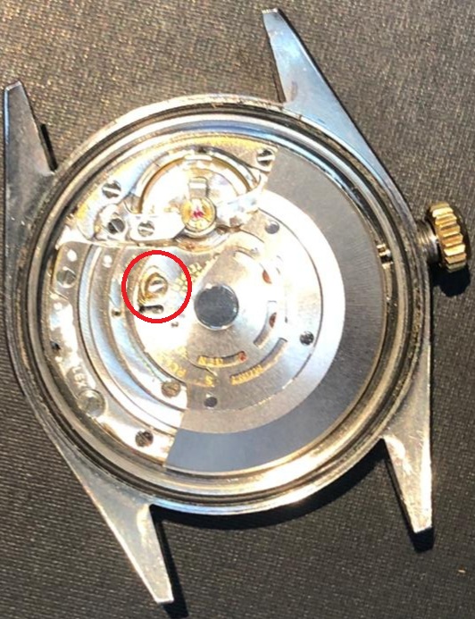

механизм ковырянный
здесь расковыряно отверстие под винт:

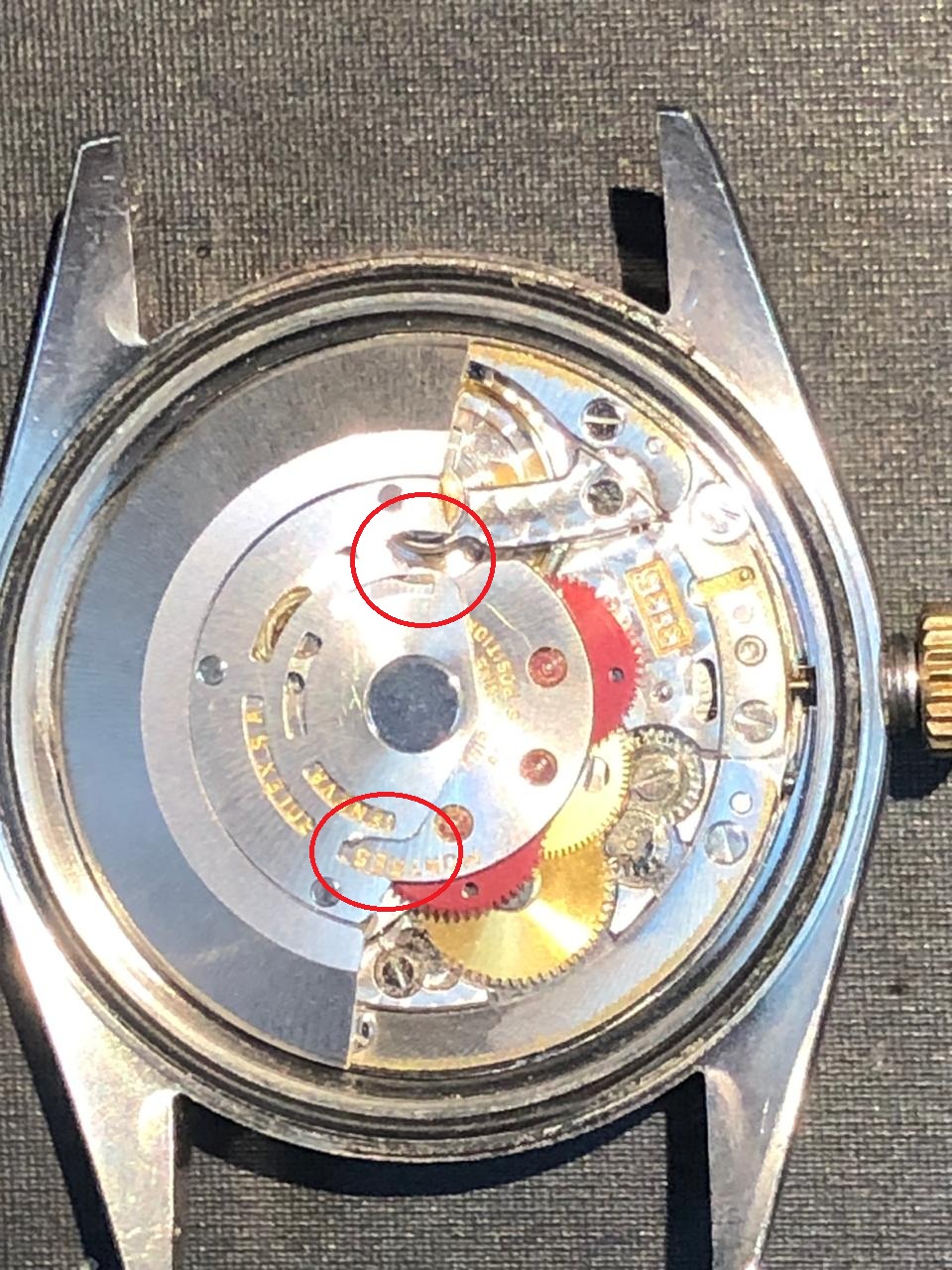

здесь видно, что подпилены зачем-то прорези в роторе:

так же видно что ротор задевал за мосты и протер покрытие до латуни по всему периметру мостов
возможно ось ротора изношена и болтается в камнях

А, что, в Ролексе где-то используется латунь? Не знаток, простите. Просто не думал, что так незатейливо.

Одного не понимаю, зачем пилить ротор ?

Сообщение от 1suprastin1 Посмотреть сообщение
Не иначе балансировали )))

Сообщение от Gorod78 Посмотреть сообщение
Платина и мосты из нее. Металлический же цвет получается после родирования.

Ну вот мы и приняли этот цвет латуни за ржавые подтёки.
Хотя что ржавчина, что люфт оси ротора цены этим часам не добавляют .

Не знаю, стоит ли покупать часы с такими непонятными вещами (по крайней мере для меня они непонятны)
И если покупать, то определённо знать, как дальше с этим жить
А ротор изначально не сбалансирован? Зачем тогда пропилы?
