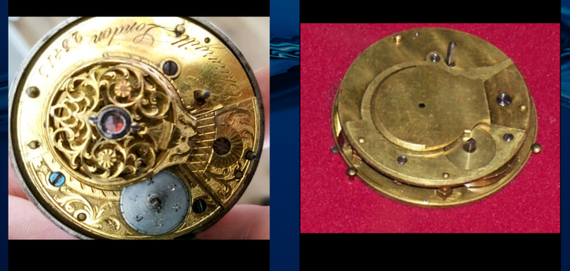

Сообщение от Mt1036 Посмотреть сообщение
Клеймо только на внутренней крышке
На крышке корпуса располагается набор псевдоанглийских клейм в вариации для шведского рынка (клеймо 'корона-тройник' посредственного качества).
В аналогичном стиле (не корона, а набор):
Профили изначально нечёткие и лишённые значения.
Полезны тем, что по их виду сходу определяется контрафактность продукции.
В основе механизма - бюджетная французская заготовка Japy, финишированная в одной из стран, перечисленных мной на предыдущей странице - скорее всего, Швейцарии или Голландии.
Заготовка на снимке справа - из музея Жапи.
Источник: https://www.cancoillotte.net/spip.php?article835
Что касается "Chirurgill", в природе отсутствует не только какой-либо часовщик с такой фамилией, но даже и сама фамилия.
(Все английские часовщики XVIII-XIX вв, производившие часы, зарегистрированы и учтены по британским правилам - их имена можно найти в реестрах, архивных записях и других упоминаниях даже онлайн).
При поиске по слову Chirurgill встречается всего пара результатов на весь интернет (не считая опечаток) - двое часов с тем же наименованием.
Удачный выбор надписи с прицелом на 200 лет вперёд. Послужит
показательным примером фальсификации под вымышленной фамилией.
