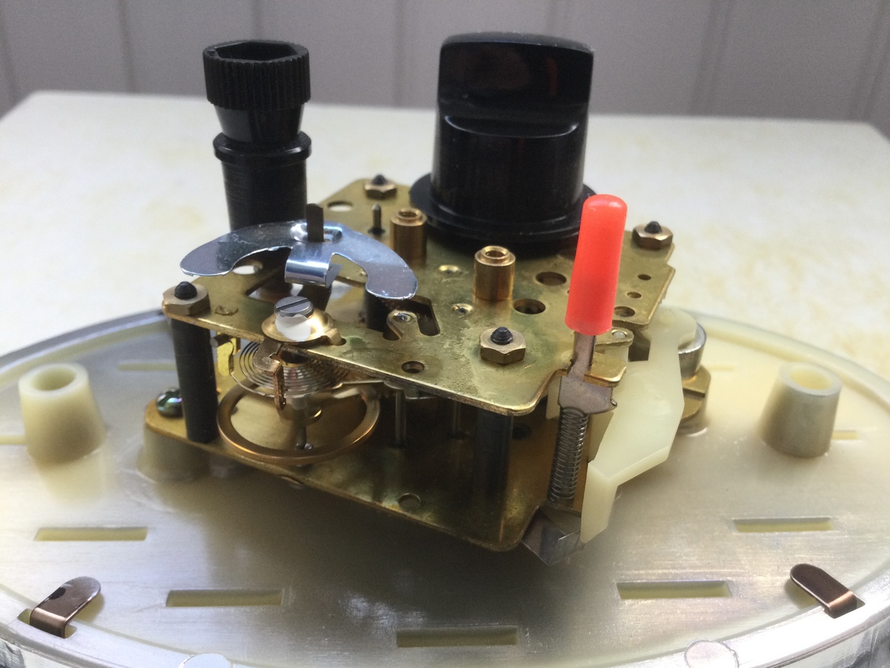

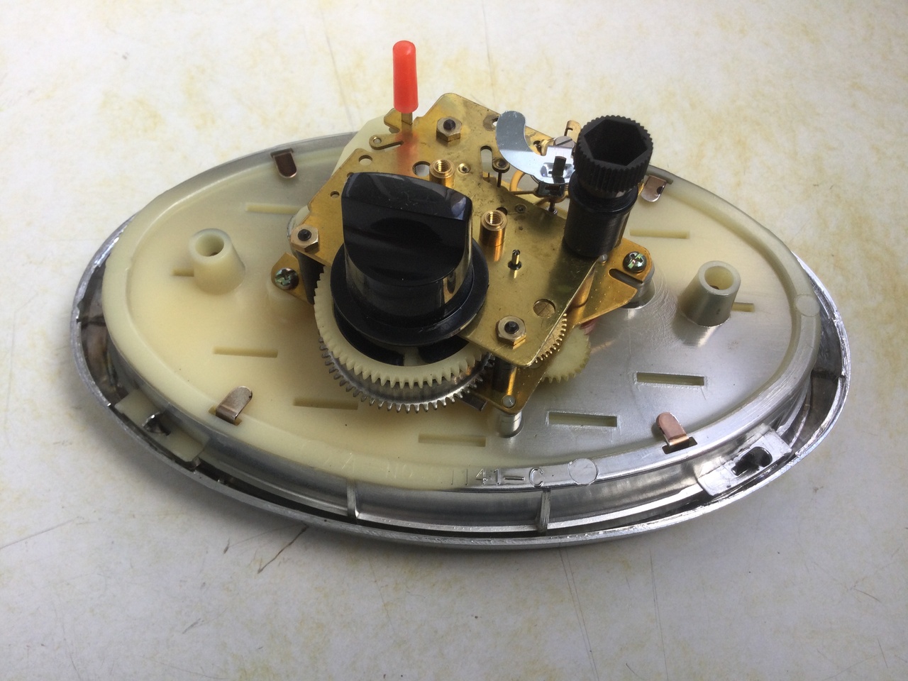

Вот что внутри

Видно, что изделие фирменное.
Но это механизм,явно,не рассчитан на века эксплуатации -обилие пластмассы,силуминовый барабан...
Но дизайн будильника, выше всяких похвал !

Похоже, тут и баланс на конусах. ОЧЗ даже на последней стадии деградации до такого не скатился...

Сообщение от harris1969 Посмотреть сообщение
Я уверен в качестве пластмассы японской, чем уж так плох материал барабана, тоже не совсем понимаю, но это не современное китайское чудо в любых изделиях, где и пластик не пластик, и металл не металл. Поэтому надеюсь, что на мой век точно хватит, а дальше нет смысла гадать. Что будет потом - никому не ведомо достоверно.

Так я и написал что изделие фирменное,подразумевая что пластик нормальный.
Но пластик,есть пластик.
А силумин материал коварный,видел силуминовые барабаны от СЛАВ
"Модельная чума" их не пощадила.
У меня есть швейцарский SWIZA mignon.
Как-нибудь надо отснять выложить.
Механизм, тоже не верх совершенства, но выглядит по солиднее.
