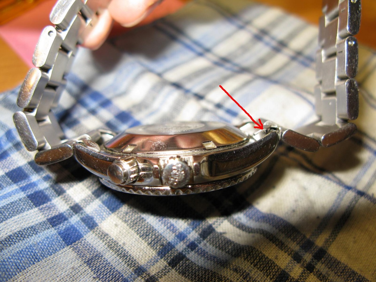

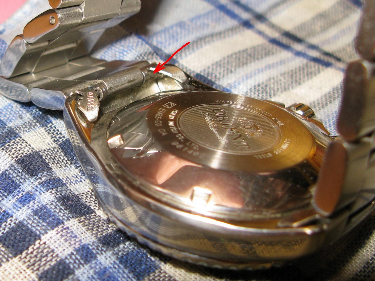

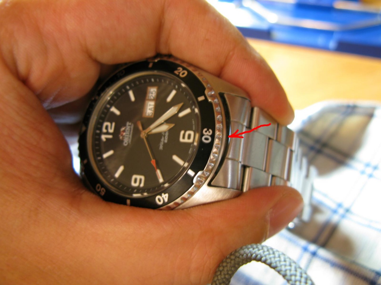

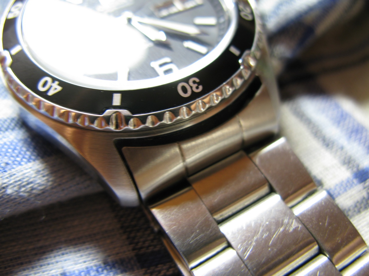

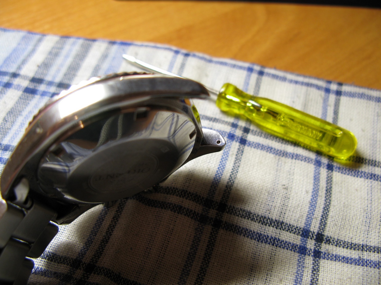

Не успел я отписаться здесь на форуме 20 декабря, что на моем Мако за год эксплуатации никаких проблем с браслетом нет, как через 5 дней они появились. Черт возьми, сказать что я расстроился, это не сказать ничего. Прям кара небесная какая-то.
Сразу скажу ношу я свой Мако каждый день, но аккуратно.

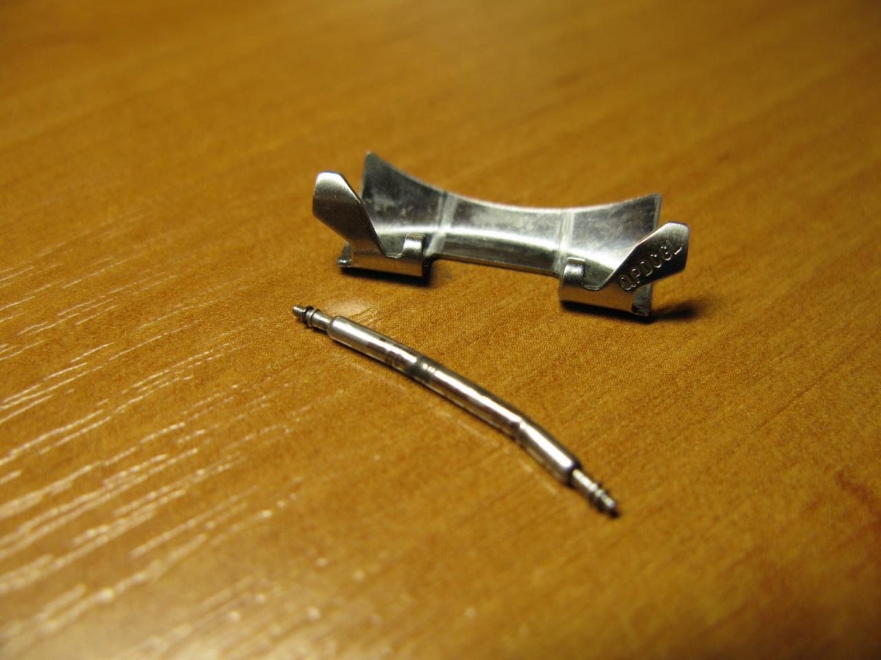

Так вот коллеги-владельцы Мако были, к сожалению, правы. Шпильки на Мако оказались очень хлипкими. Почти ровно через год ношения часов на нижней шпильке пошел прогиб, из-за этого между корпусом часов и декоративными накладками образовалась довольно большая брешь. Это можно наблюдать на фото. Никаких ударов, зацепок часами за углы не было! Специально все сфотографировал и выкладываю на форуме, чтобы не быть голословным. Коллеги подскажите что делать? Однако не смотря на все эти проблемы - Black Mako по прежнему мои любимые часы! И от этого эти проблемы с Мако как серпом по ...
А вот и шпилька погнутая... Оцените ее толщину. Действительно шпилька как по мне длинновата, потолще бы ее делали... Мако ведь все таки массивные часы
Вот так вот. Расстроен я очень. Итог - проблема с креплением браслета на часах Orient CEM65 Mako все таки есть. Мой отзыв здесь на форуме увы далеко не первый.
Так что в итоге проблема все-таки существует с креплением браслета на Mako.

Та ладно расстраиваться вам по таким пустякам!
Сегодня я тоже видел точно так же погнутый "швайнен шпилька", ну и шо? Взял, да и погнул в другую сторону, поставил браслет, надел на руку и ношу далее . И ещё сделал некоторые выводы по этому делу - таки да, имеет место быть сия неприятность с этими шпильками (хлопчики озияты Ыкономять) и посему, дабы не потерять-уронить часы надо либо менять шпильки, либо носить аккуратненько, либа не носить (тада можно и не аккуратничать).
Подумал из-за чего (в моём случае) могла погнуться шпилька - скорее всего причина в слишком свободном браслете (как и говорили тут), часы сильно близко смещались к лодони и при определённых положениях кисти шпилька подвергается довольно таки сильному давлению. Снял звено, надел часы на руку, понаблюдал за положениями часов на руке при различных положениях кисти - сидят на одном месте, нет дискомфорта, не смещаются к ладони и не перекашивает браслет.

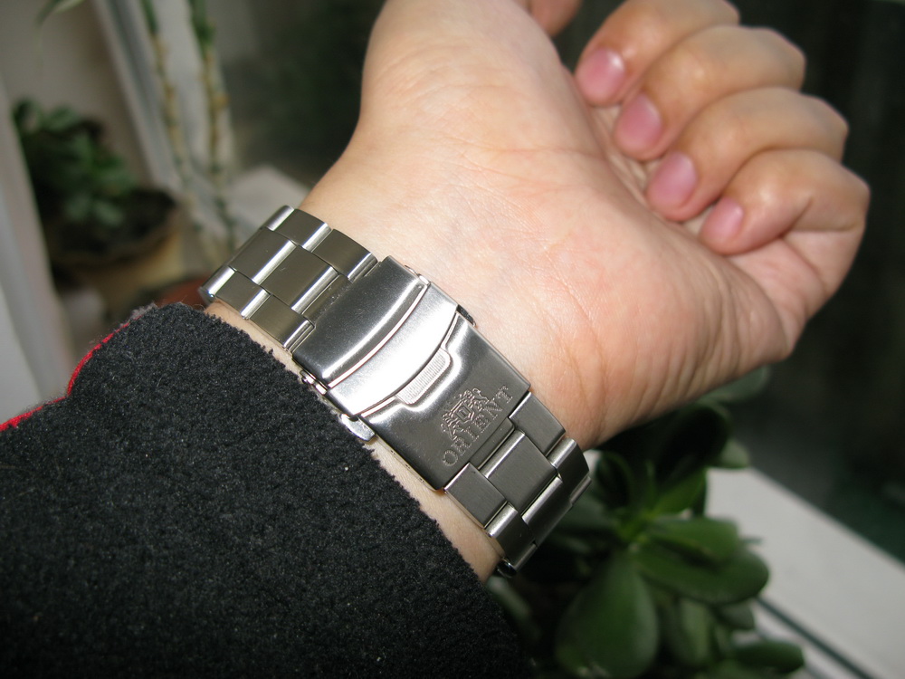

По поводу руки - размещаю фото часов на руке. Как видите я далеко не Арнольд Шварценеггер.
Так что не в руке дело, а в креплении браслета.
Подумываю просто заменить браслет на другой с более надежным креплением. Ну и шпильки родные хлипкие надо тоже менять. Результат тюнинга обязательно сфотографирую и выложу здесь на форуме.
Я просто хочу чтобы любители часов Мако и будущие владельцы знали об этой проблеме. А так часы - хороши.

Как вариант. Подобрать качественную шпильку потолще + пересверлить первое звено браслета под нее. Или носить на каучуке, там и шпилька толще и сам ремень амортизирует.

Посоветовал бы все-таки не рассверливать, а развернуть. Есть такие штуки, развертки, получается качественнее и чистота поверхности после обработки выше. А идеальным вариантом будет проход колизваром, сразу начисто.

Вы радуйтесь, что не случилось большей беды и Вы вовремя заметили поломку. Так что не огорчайтесь, найдите новые шпильки и носите часы с удовольствием.
Я разогнул шпильку и ношу дальше. Но, договорился о новых, говорят есть чуть толще.

Можно шпильку обмотать скотчем - будет плотнее сидеть и меньше гнуться.
