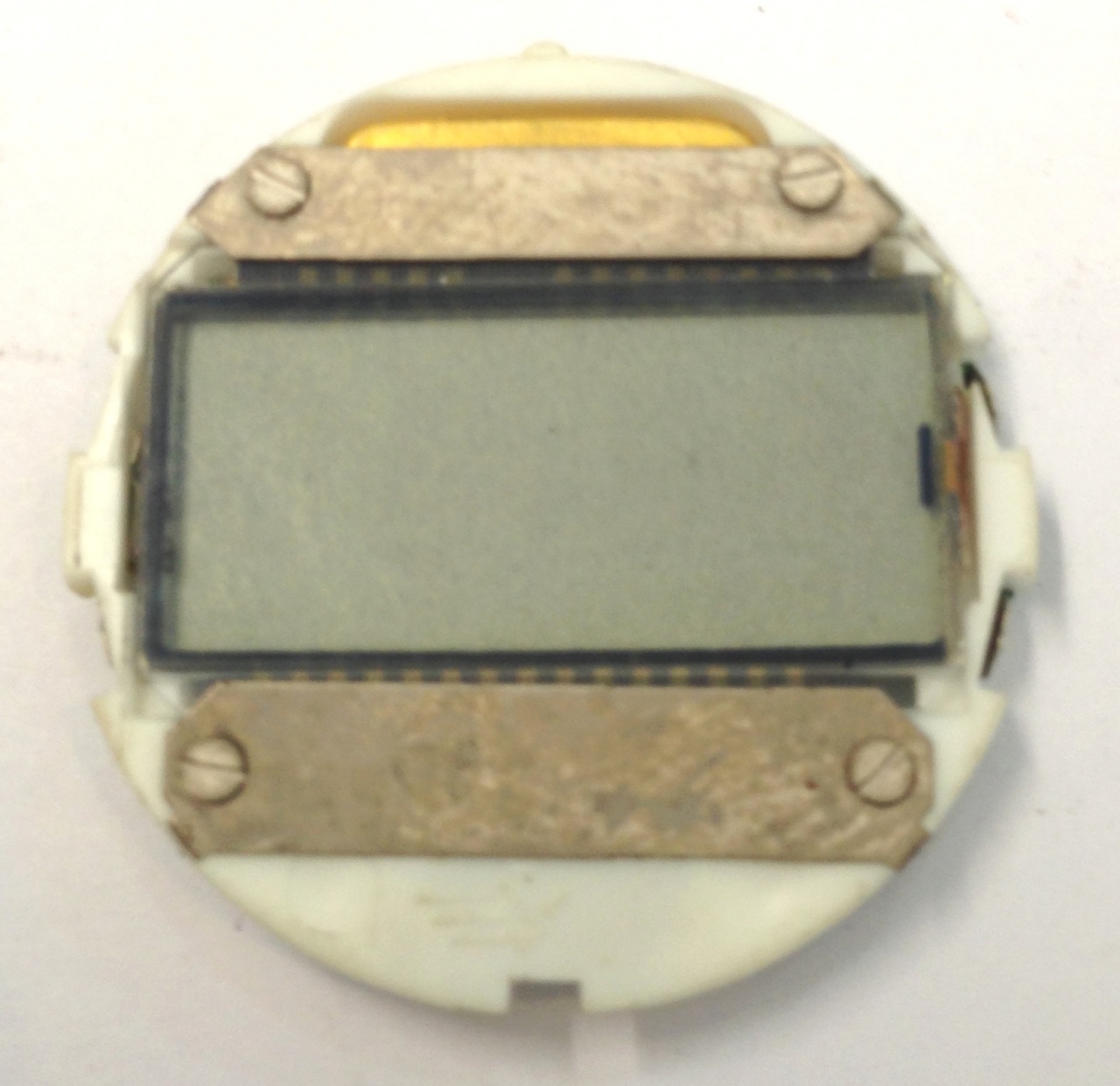

Пардон, писал о часах, думал о калькуляторе. Т.к. в данной модели на фотке мы видим 2 группы выводов под резину, сверху и снизу, общим количеством очень много, то ЖКИ имеет скорее всего прямое (статическое,симплексное) управление т.е. каждый сегмент ЖКИ имеет независимое от других соединение с ИМС. Но т.к. к сегментам ЖКИ нельзя подводить постоянное напряжение, то с ИМС на них идет управляющее напряжение частотой 30-60 Гц. Вот отседова и получается писк в динамике.
А мультиплексирование - это когда выводов мало, а на ЖКИ разрядов много, типа как на ЖКИ калькулятора. Хотя на буржуйских эл. часах такое тоже попадалось. Но управляющее напряжение тоже определенной частоты.
По логике, управляющее напряжение на всех выводах ИМС одной и тоже частоты, но вот почему разные выводы "пищали" по разному х.з.

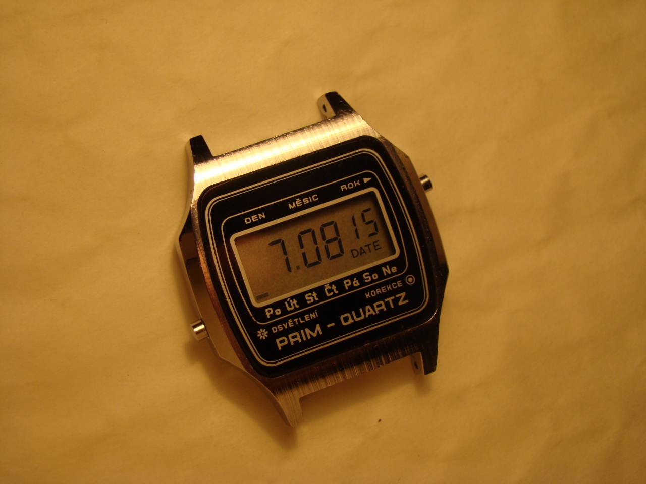

Попались вот такие сегодня. Язык хоть и не испанский, но из часы из этой же темы. Пришлось попотеть, отмывая контакты и выуживая трупики насекомых из внутренностей, но в итоге пошли На счет языка точно не уверен, но вроде чешский, да и фирма такая Prim в Чехии вроде есть.

Да, чешский. Надпись Дата на дисплее как выглядит? Вычитал, что был чешский вариант дисплея с надписью DATUM.

Добавлю. А русского варианта НЕ БЫЛО - он появился в более поздней модели 29351 и выглядел как ЧИСЛО.

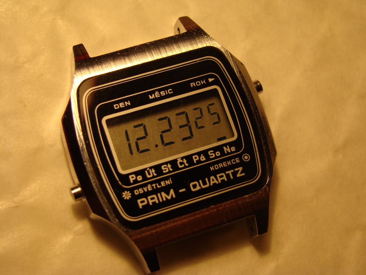

Надпись выглядит как "Date".

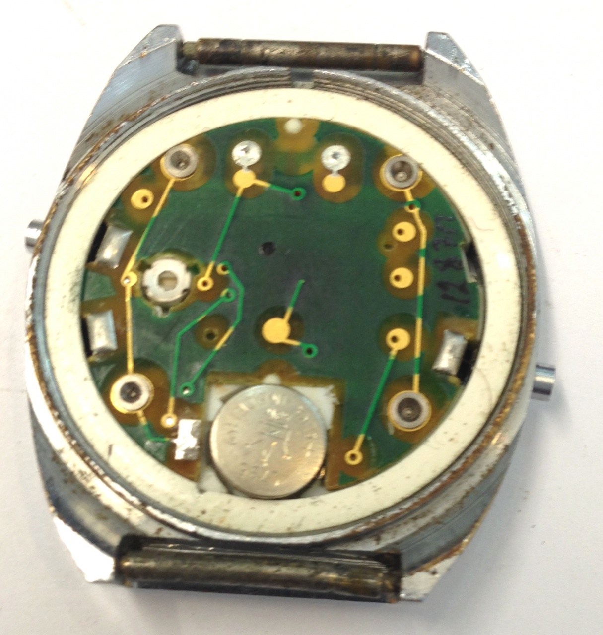

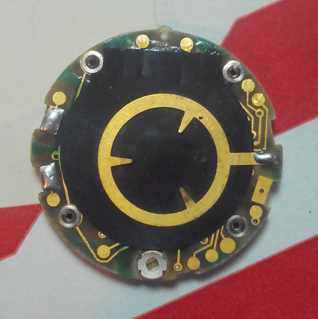

Здравствуйте.
Тоже попались такие часы.
Попытался запустить - сначала вроде появлялись какие-то отдельные сегменты на экране. Разобрал, промыл контакты и резинки спиртом, собрал - не запустились
Может посоветуете что еще попробовать? Всем спасибо!

Третье фото, справа вверху две точки - после установки батареи их надо замкнуть на несколько секунд между собой. Но судя по второму фото, они были полностью залиты водой, так что без полной чистки вряд ли получится запустить.
Кстати, прижим дисплея где?
Comissar (14.02.2019)

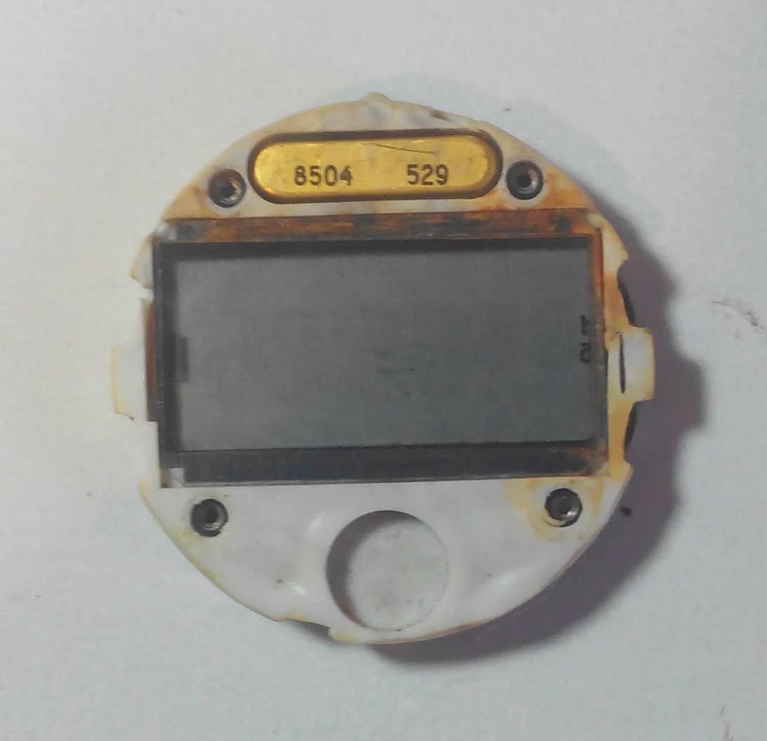

Старый 14.02.2019, 21:33
Comissar Comissar вне форума
Регистрация: 14.02.2019
Адрес: Кишинёв, Молдова
Сообщений: 23
Сказал(а) спасибо: 73
Поблагодарили 8 раз(а) в 7 сообщениях
Спасибо Вам за быстрый ответ!!
Прижим дисплея я открутил и сфоткал уже без него, прошу прощения.
Замкнул две точки, но ничего не произошло(((
Полная чистка подразумевает протирание платы полностью спиртом?
Я протер только контакты на плате, на экране, и резинки. Сама плата выглядела не залитой. Сейчас снова разберу и сделаю фото. С уважением.
