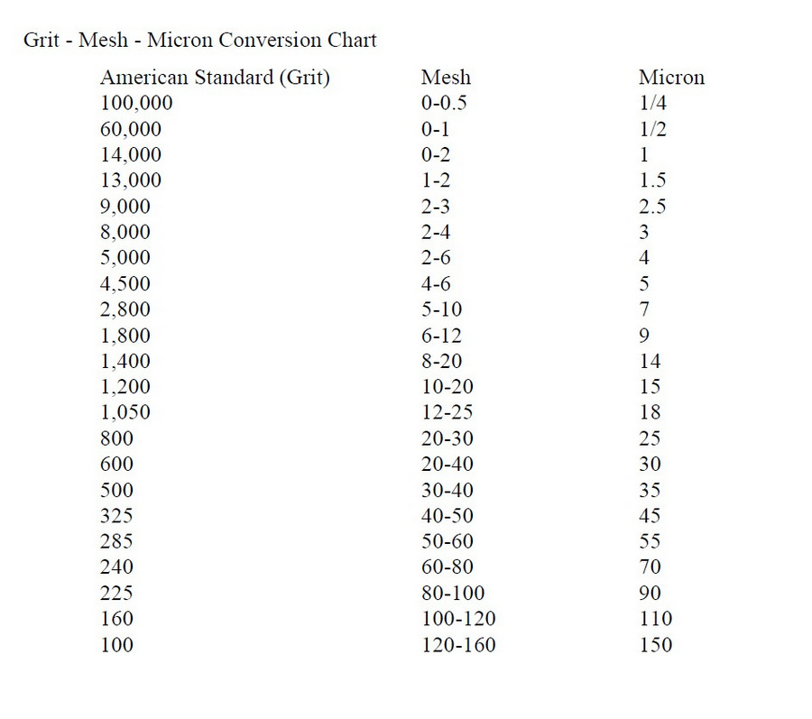

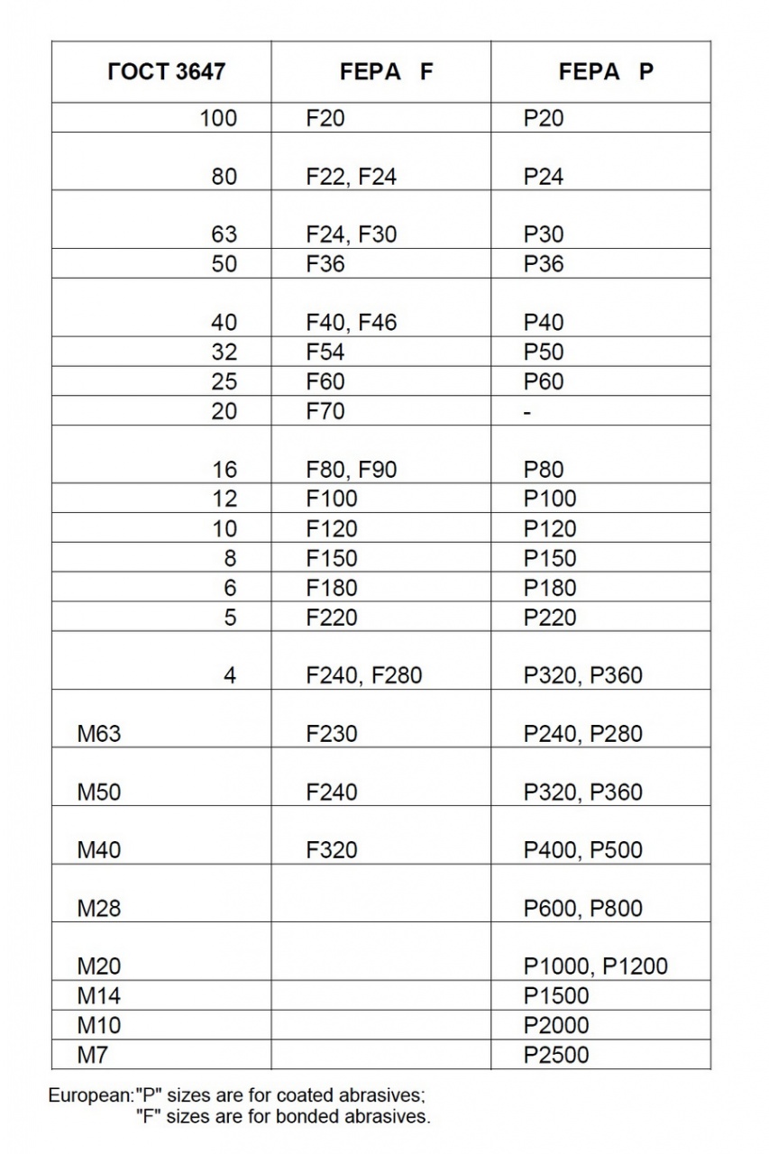

Добрый вечер!
"Grit" является американской системой размеров зерна, прилагаю таблицы 'Grit - Mesh - микрометр' для легкого сравнения зернистости в различных системах измерения. Тоже прилагаю PDF от ГОСТ 3647-80.
Так что в соответствии с таблицей Grit 8000 - размер зерна составляет не более 3 мкм.
С уважением, Душан

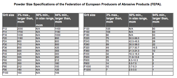

Привет!
И Все же Grit или Grit size широко используется в таблицах и не только.В Европе не часто встретишь продукцию с американской ANSI маркировкой.
