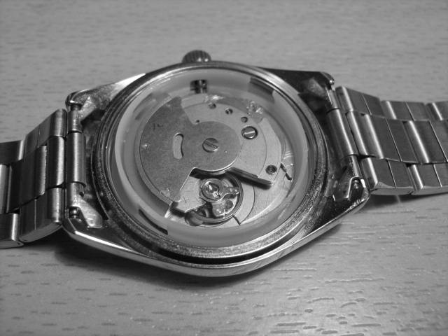

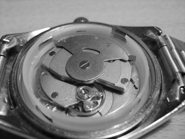

Доброго времени суток уважаемые посетители! Захотелось мне с вами поделиться своей манией, мне оччень нравятся дайверские часы, и я обожаю тюнинговать обычные мирские для "морских" целей.
Взял М.Москвина и решил что WR30M меня полностью не устраивает, решил проверить их герметичность кустарным способом. Снял мех-зм, закрыл крышки, положил в 5 литовый бутыль (ну из под питьевой воды), и налил водички в него. Идавай создавать избыточное давление, кидал его в высь, и прыгал на него, играл им в футбол. Однако корпус выдержал все мои издевательства.
Однако я решил что такая герметичность скорее для дождя и мытья машины. Мне же нужно что бы часы держали купание и хотя бы метров 5-7 под водой. Прокладку из под верхней крышки я убрал и заменил автогерметиком, так как она практически не должна сниматься. Нижнюю крышку и прокладку также усилил герметиком. Заводной вал вызывал сомнения-т.к. прокладка не на валу как у яп. часов, а в самой головке и одевается на втулку корпуса. На вал одел подходящие прокладки-сальники, донором послужили старые электронн. Q&Q Meganote 30. Смазал всё силиконом и вперед.
В механизм как мне кажется около года лезть не буду пока ходит, а потом если что то снова пройтись герметиком не так сложно...
А наслаждаться часами в ванной или на пруду во время купания гораздо приятнее.
P.S. А вот и механизм...
