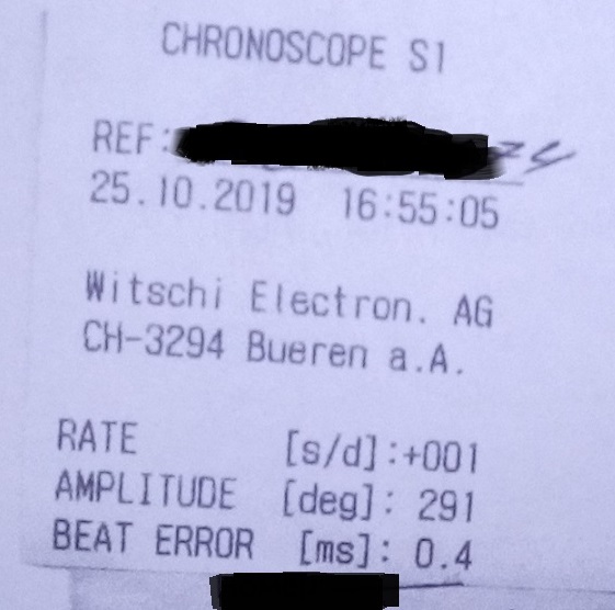

Здравствуйте. Возможно я не в тему, но нужен совет "не заинтересованных лиц". Получил часы из ремонта с распечаткой диагностики и очень смущает последний пункт «beat error», мастер сказал, что всё в норме. Может вернуть для исправления, пока на гарантии? Механизм ETA 2836-2

Смотря какую задачу решаете. Если вы часы на руке носите, то не надо ничего исправлять. На работу есть гарантия ? Поносите, проверьте, как на руке.
А если вы часы денно и нощно в таймографе смотрите и вас расстраивают две полоски вместо одной, то это серьёзный удар :-)

Гарантия есть. Ход часов непонятный: на руке –0,5 сек/сут, в виндере +1 сек/сут. До ремонта было стабильно везде +2 сек/сут. Был ремонт календаря. Теперь сижу и думаю, а вдруг дальше будет хуже...

Выкачка, она же позиционная ошибка 0,4 мсек - норма. http://forum.watch.ru/showthread.php?t=162270 Амплитуда под 300, радуйтесь.

А где можно посмотреть официально достоверную информацию по нормам «beat error»? А то я смотрю у каждого свои максимально допустимые пределы, где-то 0,5, где-то 0,3 и даже 0,2 мсек. Где-то читал, что большой интервал "выкачки" может влиять на ход часов при резкой смене t°C, либо при сильной встряске механизма, хотя часы позиционируются как "противоударные с защитной системой SpringLOCK® и Amortiser®". Я уже совсем в растерянности, осталась последняя надежда на местных знатоков.

А чего теряться, сам параметр по себе в пределах 1 мсек, незначителен. Его показатели могут сыграть, как дополнение к низкой амплитуде, что совместно с амплитудой имеет зависимость от степени завоlки пружины и т.д. У вас все нормально по замерам.Зачем переживать?

А выкачка на запас хода не влияет случаем?
А то пишут, что от нее самозапуск зависит. Может и останов?

Вот и я тоже, кстати об этом думал.
