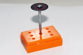

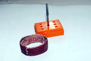

Добрый день. Хотел добавить(может кому пригодится). Для стоматологических и зуботехнических микромоторов(стандартная цанга-2.36мм) идут так называемые держатели наждачной бумаги(цилиндрические и конические). Этот инструмент, при необходимости легко можно изготовить- необходимо в боре или любом подходящем стержне диаметром 2.36(остатки использованных стандартных шлиф.головок) сделать тонким карборундовым диском продольную прорезь длиной 20-25мм. В эту прорезь вставляется затем полоска шкурки на тканевой основе подходящей зернистости(или х/б ткань для тонкой полировки)-при вращении шкурка закручивается рулончиком. А на ткань наносится паста ГОИ. В труднодоступных местах можно использовать шаровидный или фиссурный бор с намотанной на рабочую часть ваткой( наматывается на вращающийся на небольших оборотах бор, затем к вращающемуся инструменту подводится брусок пасты ГОИ-получается микро фильц)

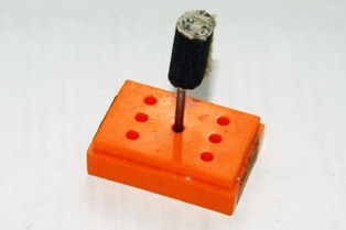

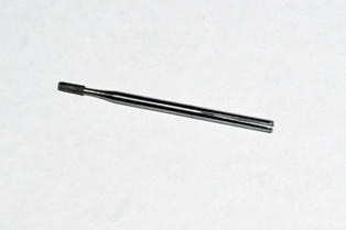

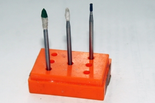

Всем добрый вечер. Загрузил изображение стандартного держателя наждачки, самодельного держателя, сделанного из бора, диска, при помощи которого он был сделан и микрофильцев, сделанных из бора для прямого наконечника и ваты.
При шлифовке наждачкой скорость стараюсь не превышать более десяти тысяч оборотов в минуту.

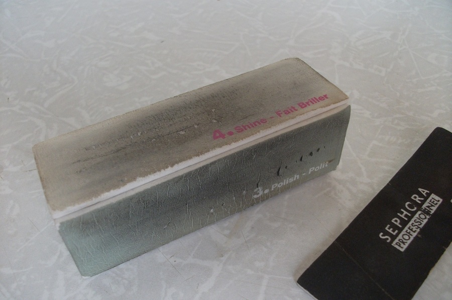

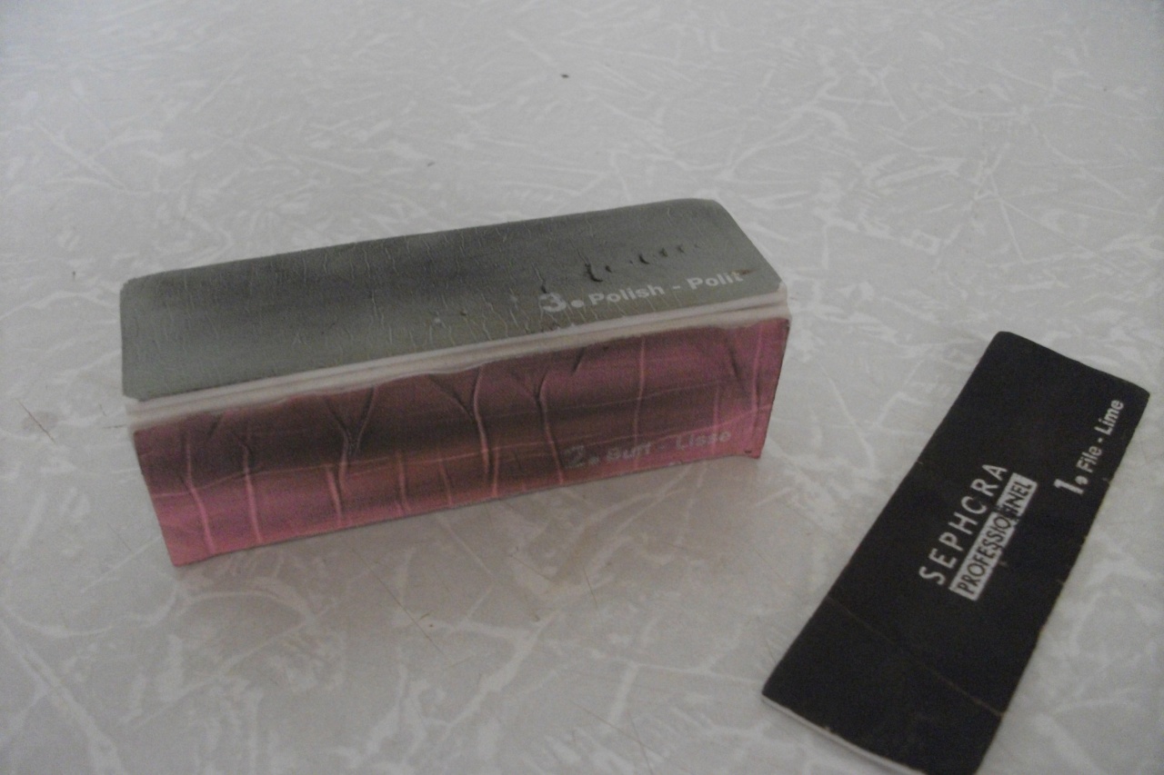

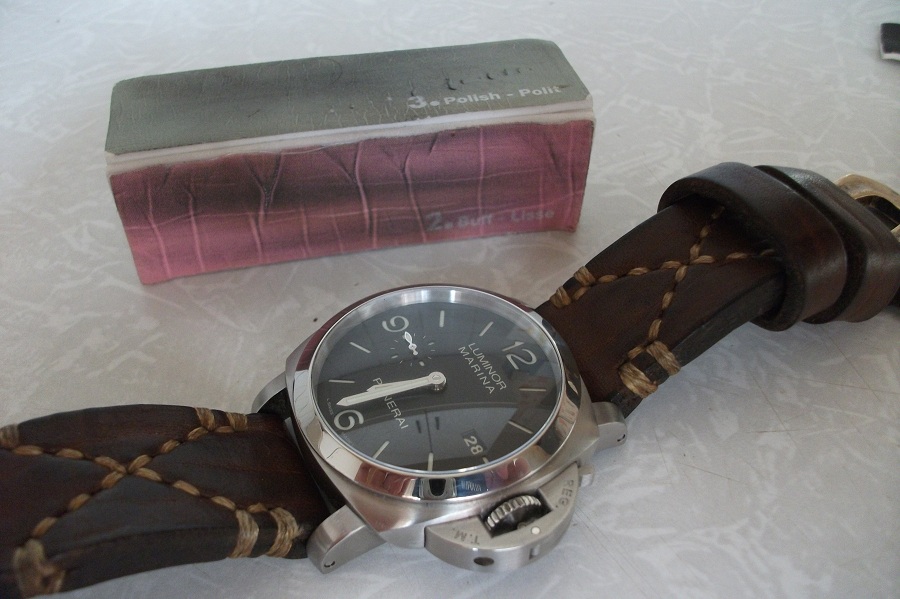

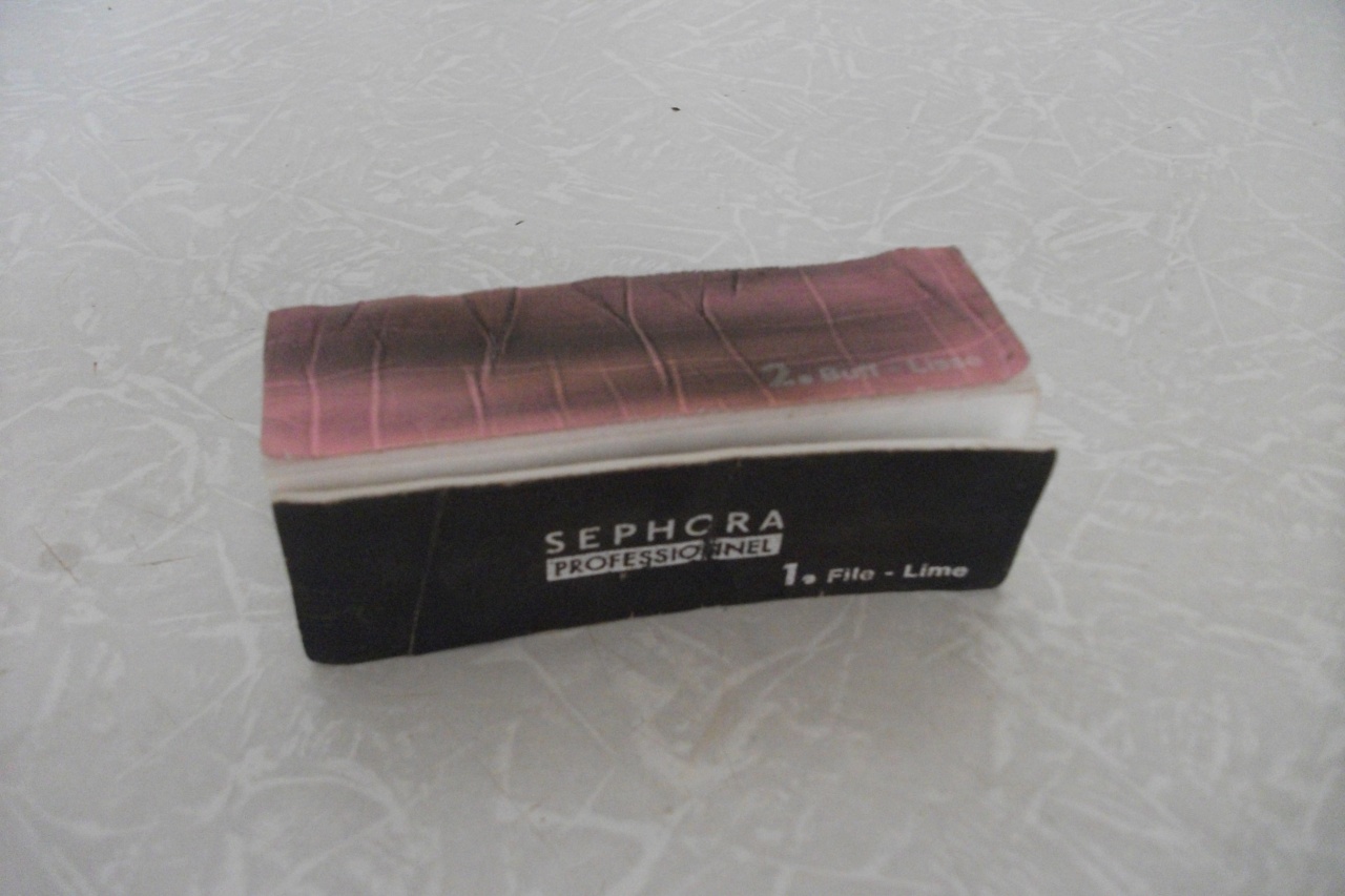

Думаю мои 5 копеек на эту тему пригодятся.
Уже давно использую для локальной полировки часов "брусок для полировки ногтей"
Был приобретен в одном из магазинов сети Летуаль и предназначается для ухода за ногтями. Как нельзя больше подходит для востановления полировки часов!
Представляет из себя поролоновый брусочек и имеет четыре стороны с разной шероховатостью (зернистостью). №1 и 2 подходят для востановления "начеса"-сатинирования, №2,3,4 для удаления не глубоких царапин и полировки. Работать просто, удобно и быстро. Освежаю безель на РАМ за несколько минут. Убирал им также царапинки с сатинирования. И самое главное цена около 100р! Моется, стирается с мылом. Спектор применения широк (заполировывал до блеска даже торцы кож-го АМО ремня для РАМ).
Есть нюанс, для полировки часов сторону с №1 лучше сразу оторвать( может случайно поцарапать торцом) или покупать два бруска.
Дешево и очень функционально! ИМХО.

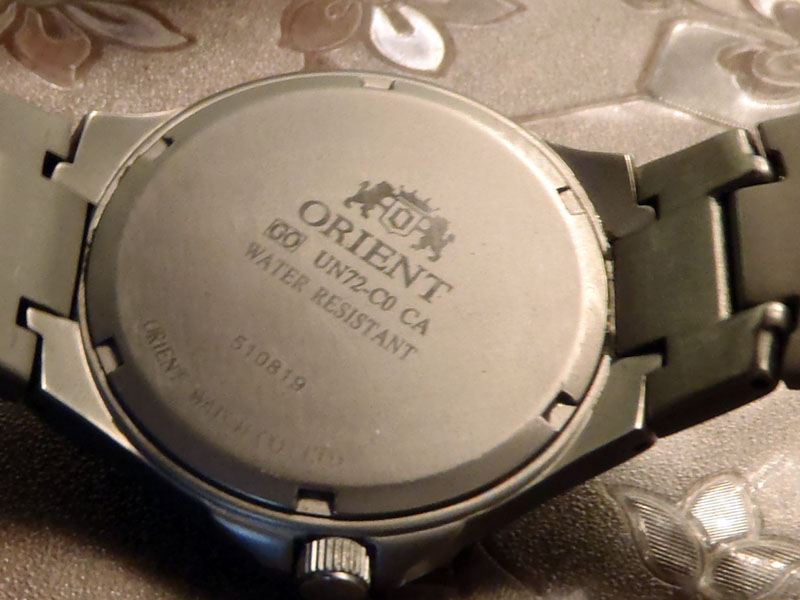

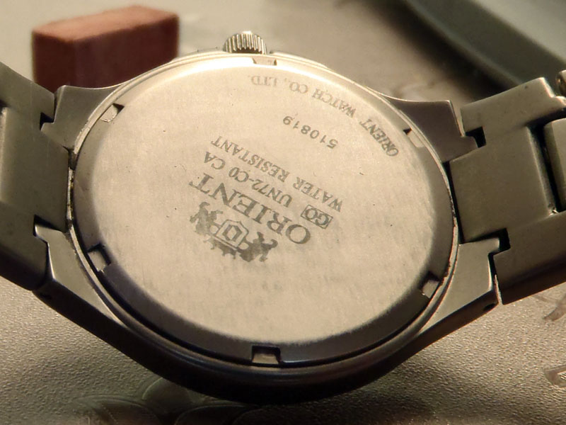

осмелюсь порекомендовать для полировки титановых браслетов
дреммель с резиновой насадкой

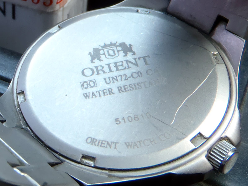

вот только что исправил,после замены батарейки "мастером"
