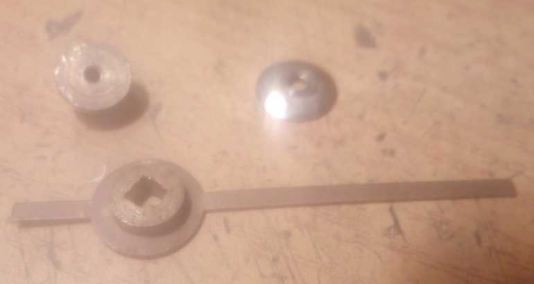

Часы "Янтарь" с креплением минутной стрелки колпачковой гайкой с промежуточной тарельчатой шайбой.
Покуда механизм не обслужен (т.е. полностью разобран. НУЖНЫЕ детали очищены от старой смазки, промыты в бензине, высушены, механизм собран, отрегулирован - 8 регулировок и надлежаще смазан) , часы ходить не будут.
ID:	2701605   Нажмите на изображение для увеличения
