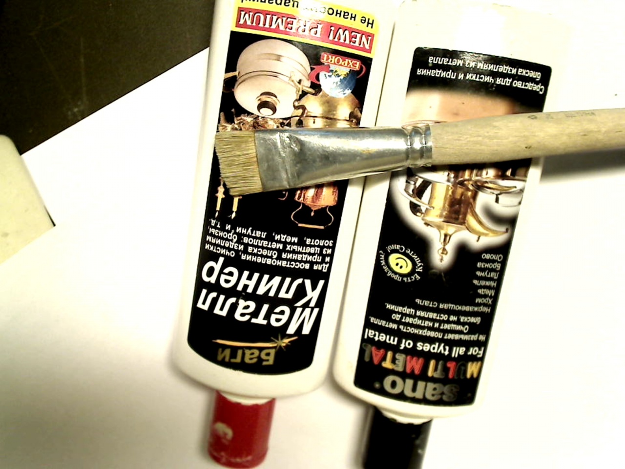

Сообщение от kep12 Посмотреть сообщение
Поделитесь рецептом-чем отмывали до токого золотого блеска?
Делюсь - Баги растворяет всю гадость, но пятна, Сано убирает пятнистость, но хуже удаляет засохшую смазку. Так что сначала Баги потом Сано - в обоих случаях тереть надо вот такой кистью или зубной щёткой. Ультрозвуковой мойкой пользуюсь редко - мне не нравится - всё равно потом тереть и мыть в воде, тщательно протирать и сушить...
Через какое-то время всё равно тускнеет, но золотить и покрывать лаком даже не пытаюсь.

Добрый вечер Сергей.
А где продаются эти средства? В наших хоз. магазинах я таких не видел. Приходится пользоваться тем что есть, обычно это "Суржа", чистит тоже неплохо, но такого эффекта не даёт.

Сергей Дмитриевич, по секрету скажу,: баги - это рановидность асидола армейского Присутствие нашатыря, растворяющего все масла, масляные краски, олифы, шеллаки - является основным достоинством сего продукта. Нашатырь и щадящий абразив - можно зубной порошок, но не усердствовать. В обморок точно не завалишься...
Уточню: пары нашатыря с воздухом дают тёмные пятна на платинах - нужно быстро укрыть всю поверхность этой кашицей, хотя на некоторых мехах эти пятна оставлял - очень украшают.

Если попадается очень грязный механизм, с которым неприятно работать, то за неимением специализированных средств, я его вымачиваю в обычном уксусе несколько часов (если много грязного масла, то предварительно в бензине) и затем жесткой зубной щеткой и хорошей пастой для зубов (порошок почему-то хуже) и тщательная промывка в горячей воде, получается чисто и красиво , но без блеска да и железяки от ржавчины приходится чем-то другим полировать.
(Не знаю, вредит ли уксус латуни, но думаю тщательная помойка спасает

Сообщение от sergoki Посмотреть сообщение
Сергей, после всех работ, окуни в керосин и протри. Он создаёт плёнку, блеск намного дольше держится.

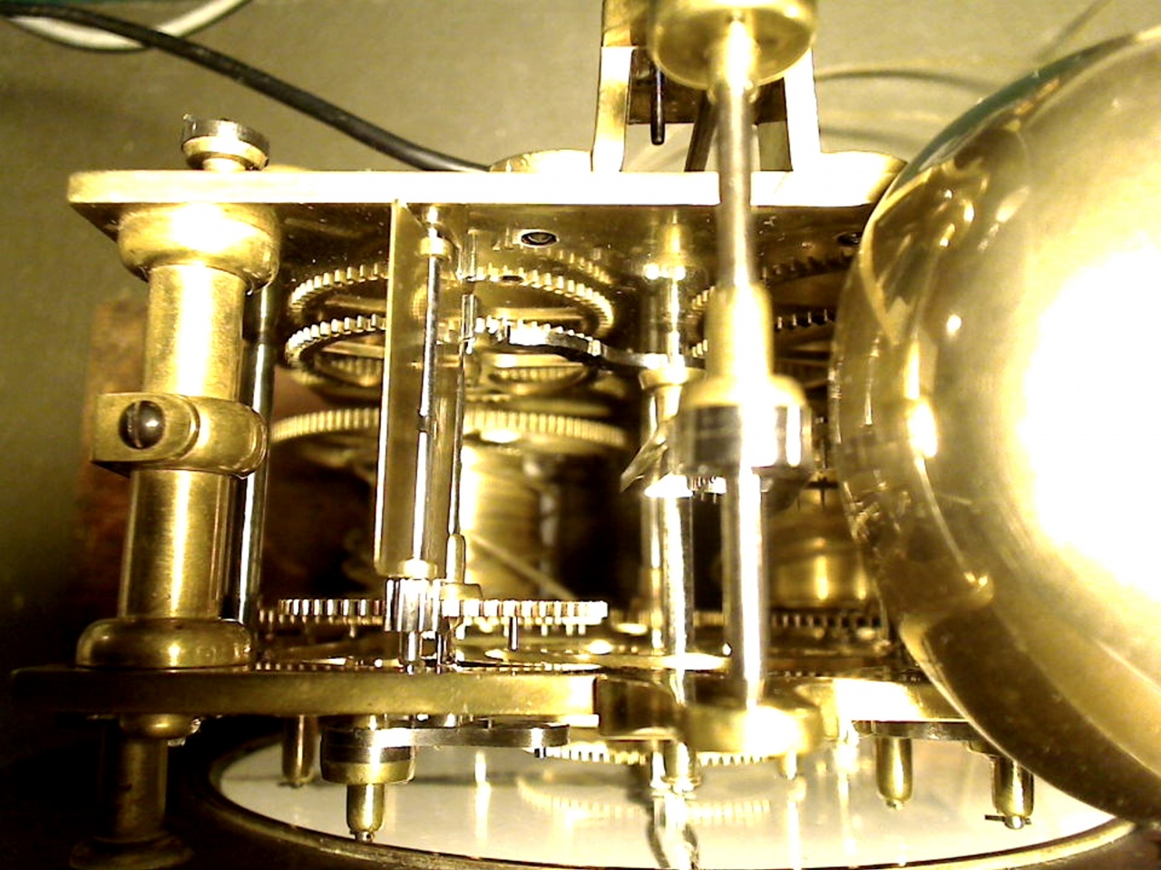

Сергей! Красота! А вторую половину механизма боя не снимал, которая на колокольчик? )))

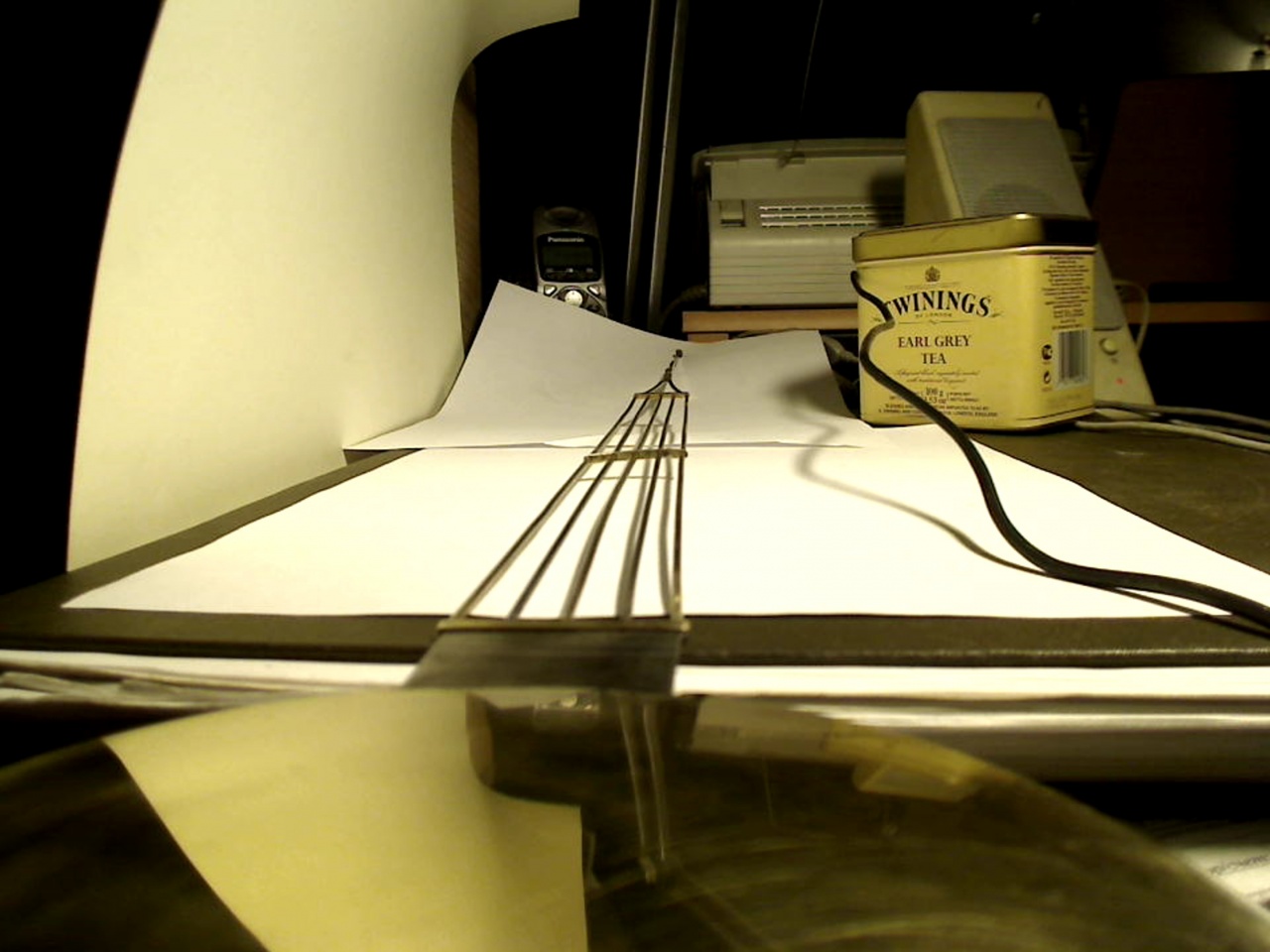

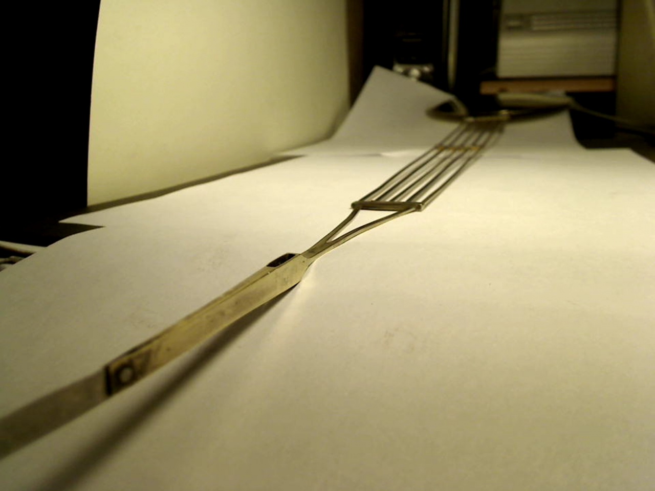

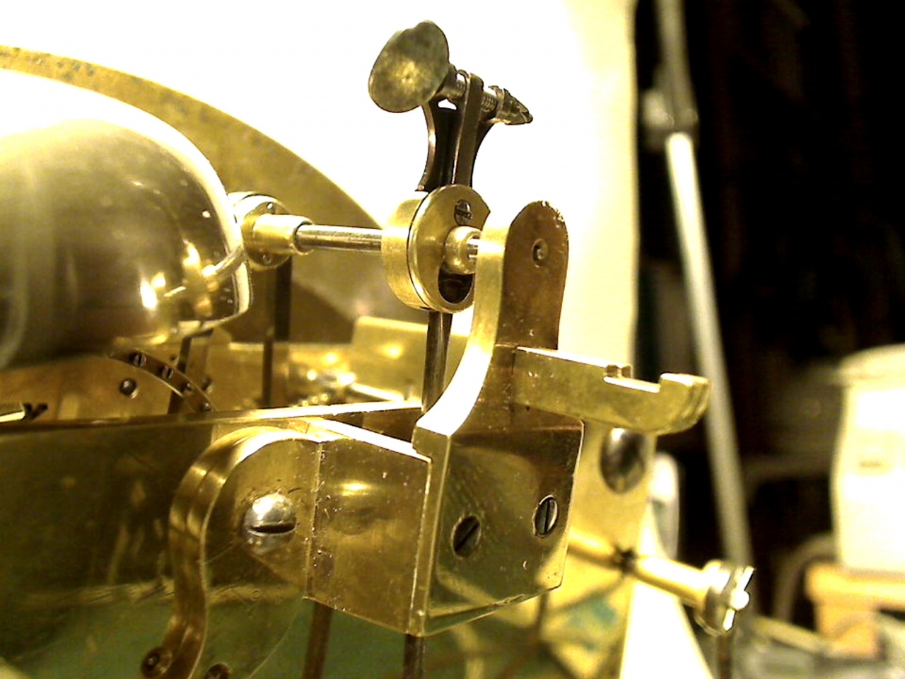

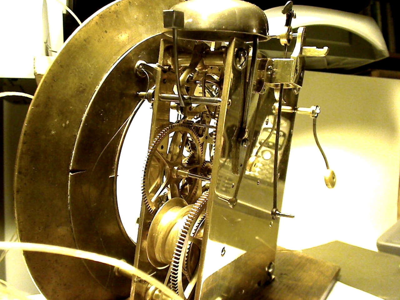

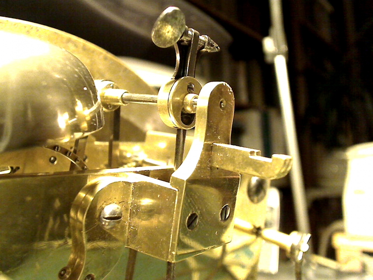

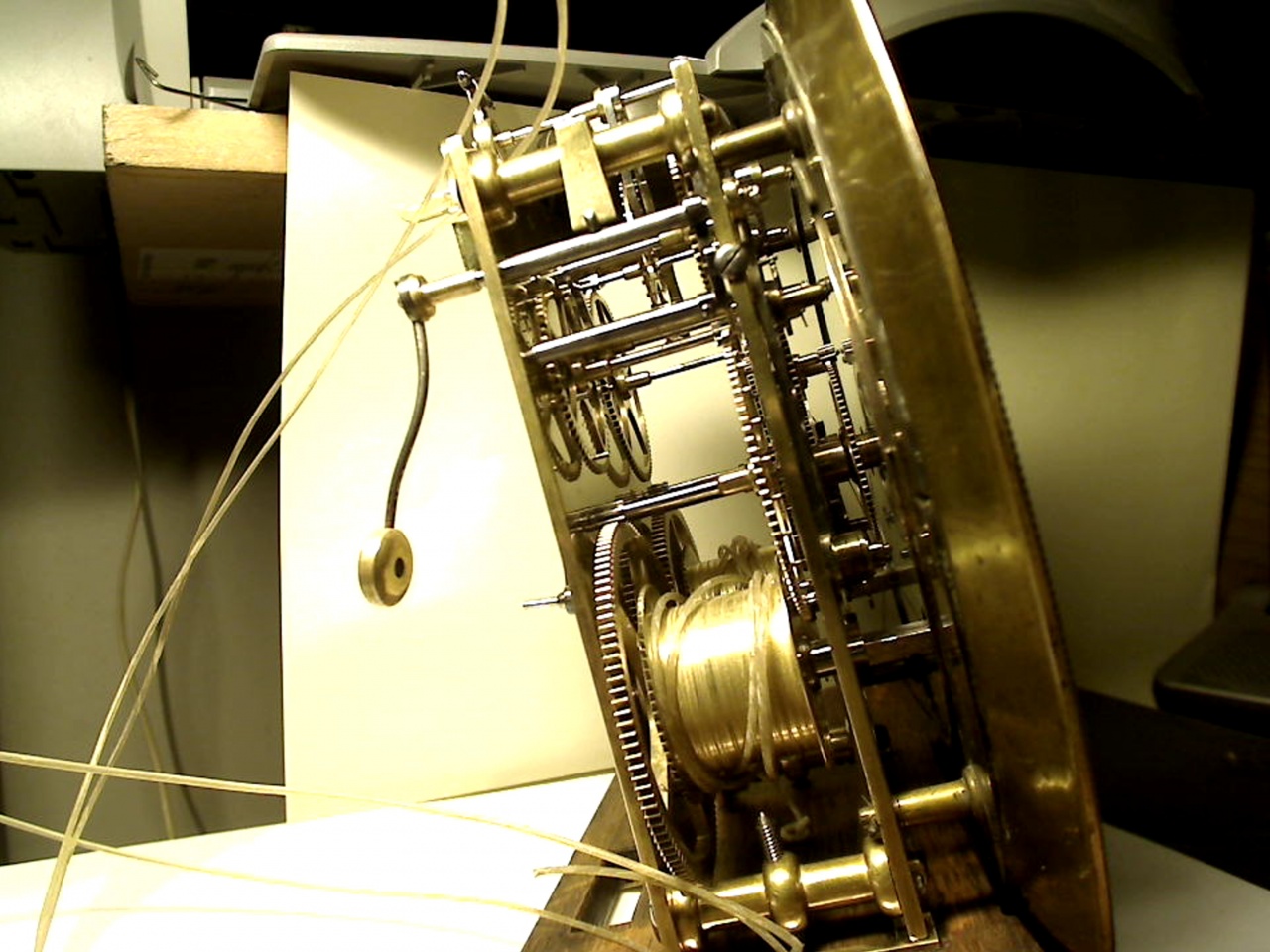

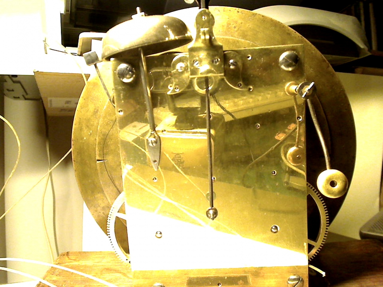

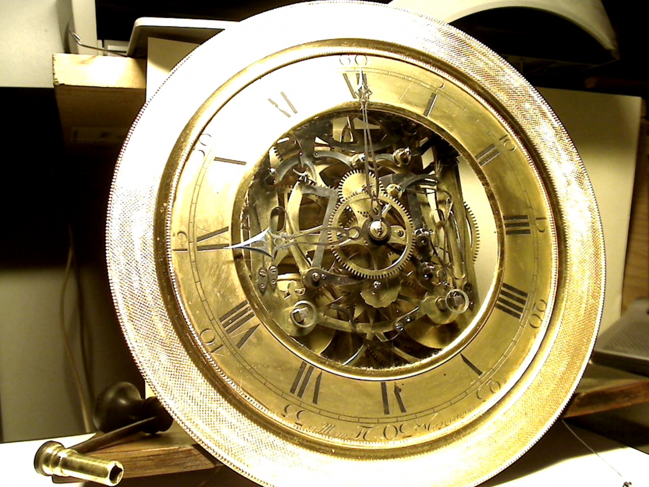

Oled, нет не снимал, там довольно простая механика. Но вот добил - заказчик могет забирать...
Гири не мыл - боюсь раковину разобью - выскользнут и бряк. Женщины мои убьют Вашего покорного слугу...
Вот Вам финал в фото длинной дороги реставрации.
ID:	87310   Нажмите на изображение для увеличения
ID:	87311   Нажмите на изображение для увеличения
ID:	87312   Нажмите на изображение для увеличения
ID:	87313   Нажмите на изображение для увеличения
ID:	87314   Нажмите на изображение для увеличения
ID:	87315   Нажмите на изображение для увеличения
ID:	87316   Нажмите на изображение для увеличения
ID:	87317   Нажмите на изображение для увеличения
ID:	87318   Нажмите на изображение для увеличения
