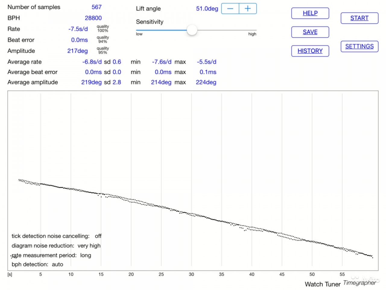

Что вы подразумеваете под "заводским" обслуживанием? Точно также корпусят в Китае. Это Стар и Роял классом повыше, при том что только в Рояле мех собирается в японии. При тако ценовой политике разницы тут какбы нет, шо то, шо это
У меня их целых два 9015 собственно Сигнатура со скобой и сабж. На сабже (Тиссель) удалось у мастера до значений указанных в замере! Впрочем заодские были ненамного хуже: -11/+10 у некоторых швейчарцев и историе и то официальные допуски повыше будут
Имхо у Ориента даже близко таких цифр не будет (владел какое-то время m-force на 40n50a) там все по хуже будет.

По точности. На скрине - так себе результат. Вы вроде серьезно "в теме" - советую купить прибор и настраивать самому, мне удалось все часы до +5 уложить, с Востоком правда не получилось.
Там важнее не столько одна точность, сколько разброс показаний от положения часов - этим уровень меха и отличается. У 2824 разброс почти нулевой, а у Востока может и 20 секунд быть в зависимости от положений, у японцев (6r15, 8215 и NH35) - по несколько секунд.
Но вот Ориент - я не мерял. У меня есть, но новые, перед замером, имхо, обкатка нужна, из коробки мерять не совсем правильно. Так что по стабильности Ориента не могу сказать ничего.
