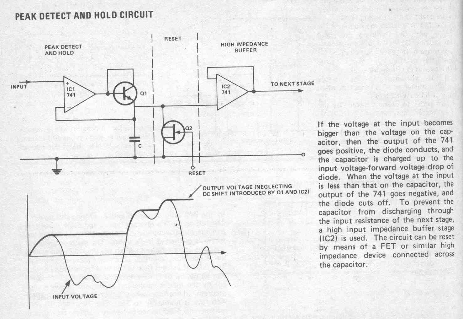

Добрый день,
Человек может купить цифровой мультиметр, что имеет возможность измерения пикового напряжения и пиковый ток.
Даже некоторые из дешевой китайской мультиметры, что стоимость от 20 до 30 евро, имеют этой функции.
Кроме того, с несколько резисторов конденсаторов и дешевой оперативной усилитель, как и 741 (не могу вспомнить русский вариант 741), можно легко сделать выборку и провести (sample and hold) электронная схема, что является достаточно стабильным для этого вида использования, и используйте его с Ваш существующих мультиметра.
С уважением
Душан

Добрый день, Душан!
Согласен, что должен быть простой способ.
И китайские мультиметры, спокойно берут микроамперы.
К сожалению, при измерении в часах, бысто меняются цифры, невозможно понять.
Сообщение от Душан Груји~ Посмотреть сообщение
Кроме того, с несколько резисторов конденсаторов и дешевой оперативной усилитель....электронная схема
А можно поподробней про схему?
Можно на английском, можно в личных сообщениях или по E-Mail.
С уважением, Андрей.

К сожалению, без грамотного управления эта схема мало чем поможет. Ну захватите вы пиковое значение тока. И что?
Наверно будет показанно максимальное потребление тока?
Только не ясно, это усредненное значение или самый сильный импульс?
Также не ясны номиналы деталей.
