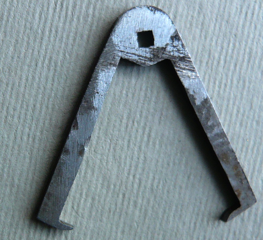

Сообщение от Dima343 Посмотреть сообщение
придется гнуть вилку
п.с. поэтому и страшно австрияков брать - именно из-за страха что вилка кулибиными заколхожена, а у немцев вилка с регулируемыми палетами, с ними проще
довольно часто видел, что угол импульсной плоскости делают более пологим, как у вас, тем самым делая плоскость более длинной.
думаю это из-за того, что большинство мастеров (особенно постсоветских) не понимают принципа работы спуска Грахама, т.к. в жизни сталкивались только с ширпотребом на шварцвальдском спуске

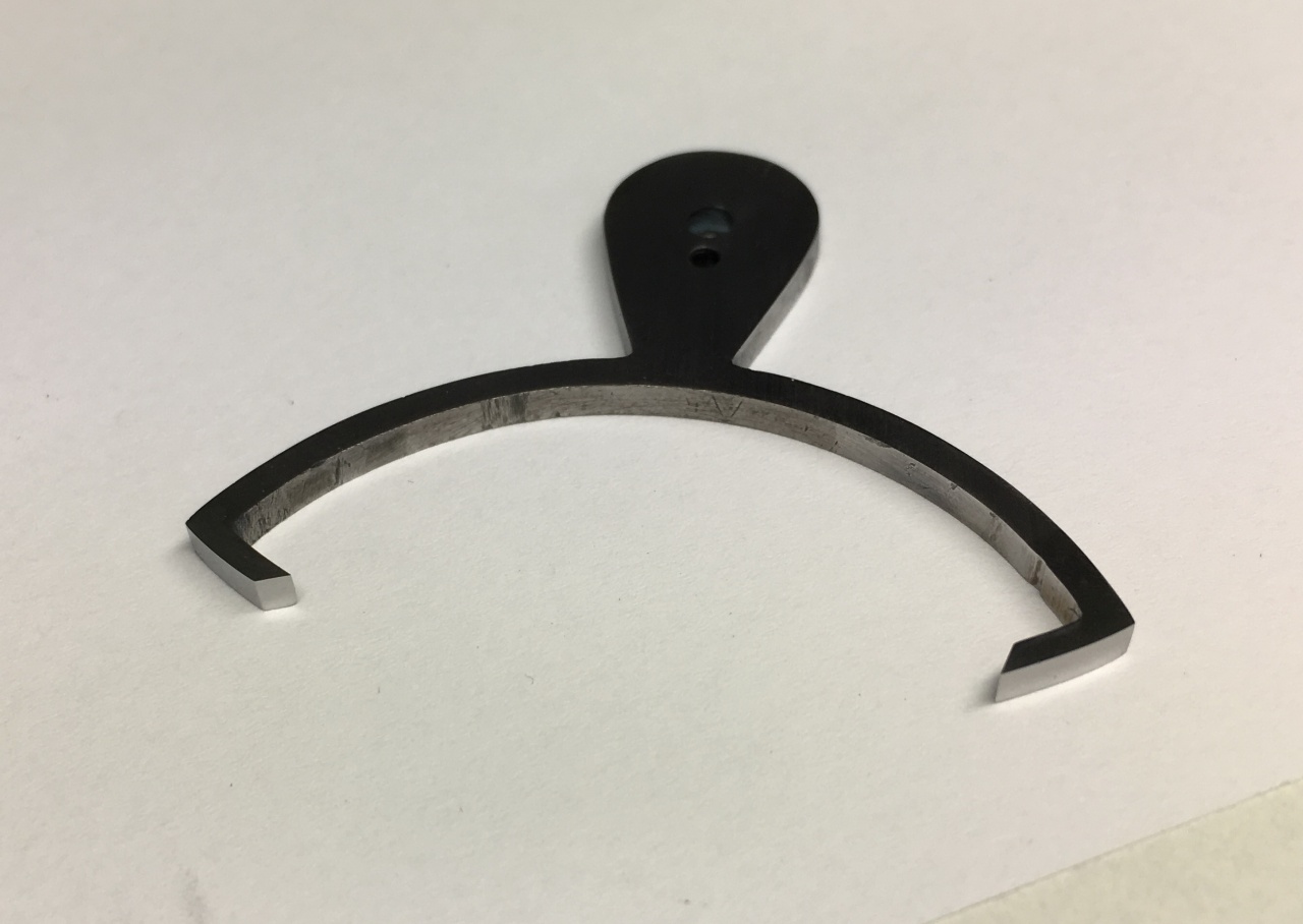

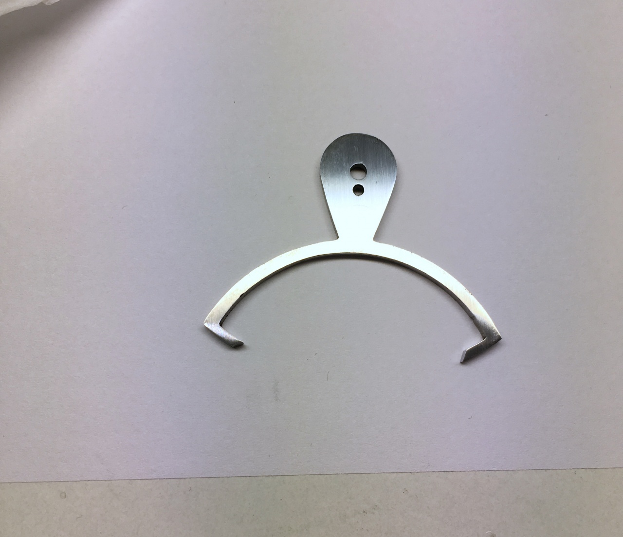

Вы правы,все так и оказалось.Пришлость делать новый анкер.

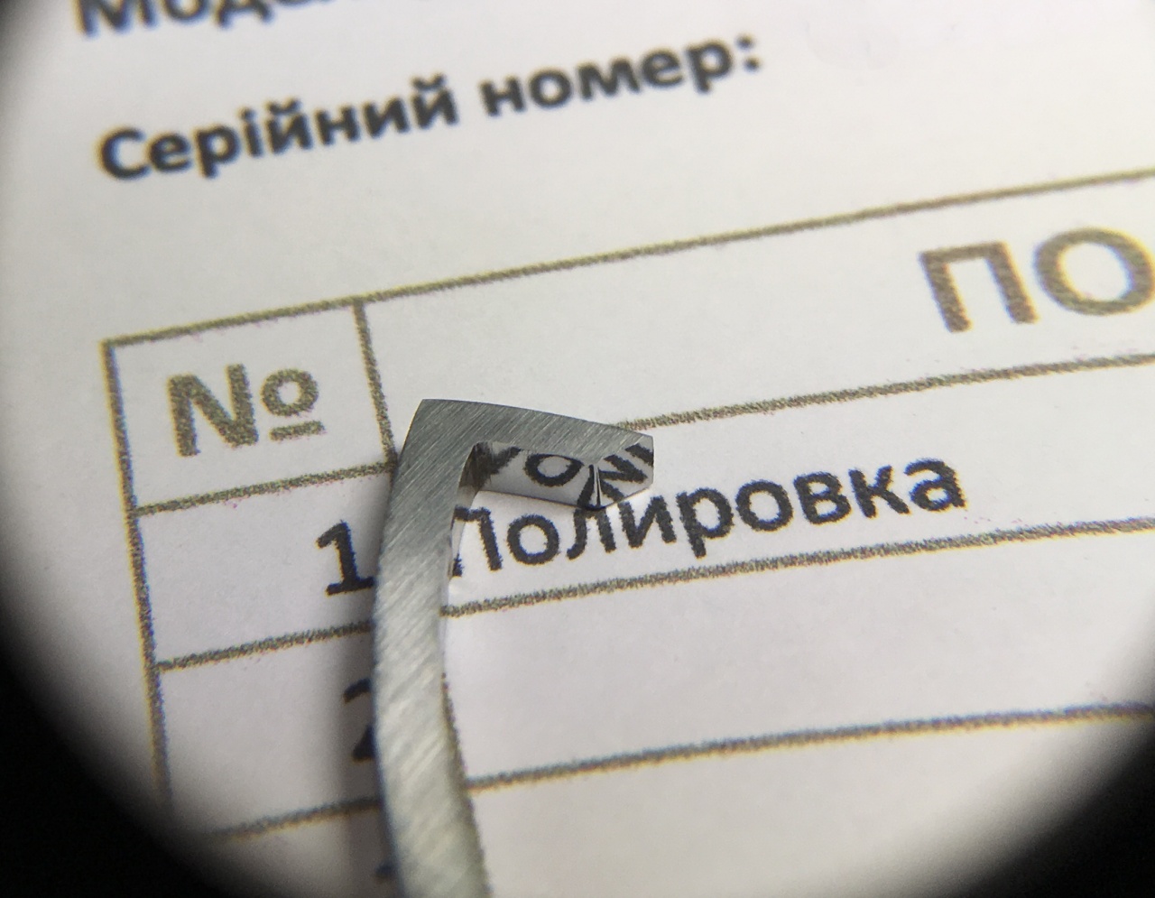

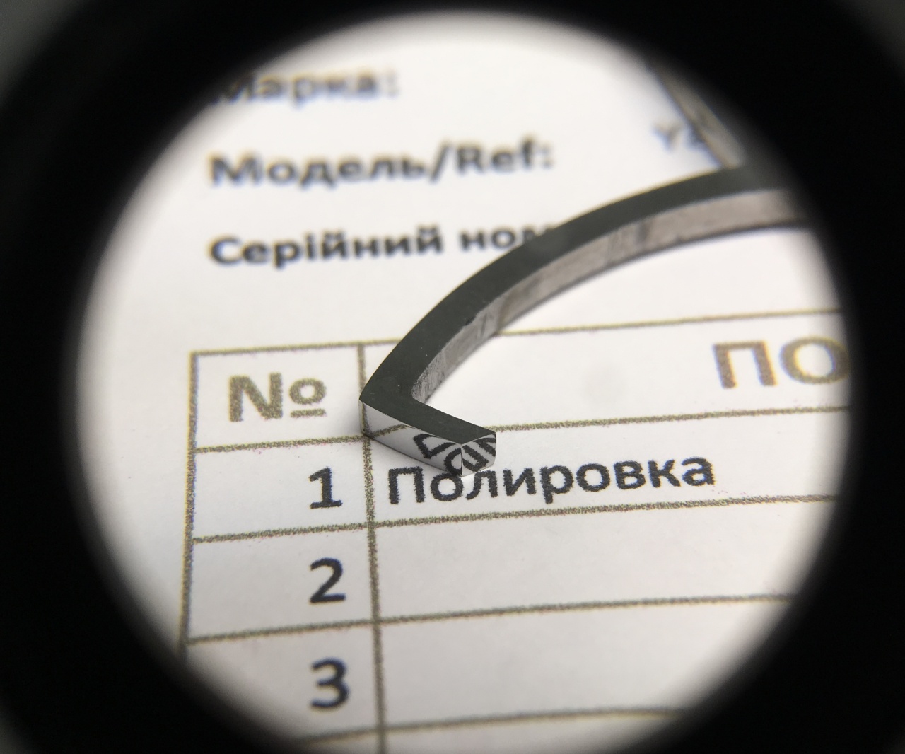

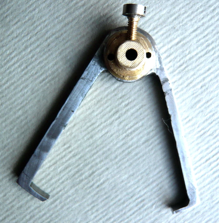

мне попались в ремонт русские часы, механизм с цельной вилкой
и все как всегда: зубья падают на плоскости импульса, да и плоскости - одно название, были зализаны, замылены
на анкерном колесе один зуб был на 0,5 мм короче - пришлось вытягивать, потом вершины всех зубьев на станке резцом проточить слегка
я отжигал центральную часть вилки так, чтобы палеты не отожглись и остались твердыми
потом сгибал в тисках
плоскости шлифовал камнем и полировал
Дима , а корпус был ? Если да, то покажите пожалуйста, оч интересно, и механизм поподробнее (можно в тему русских часов).
С уважением Александр.
Как шлифовать камнем понятно (и в наличии такие есть), а вот как добиться такого зеркала, да ещё на вогнутых (поднутреных) участках ?

Сообщение от aleks1960 Посмотреть сообщение
мелкий камень типа арканзаса уже сам дает почти блеск, после него достаточно слегка коснуться бормашинкой с полировочным кругом, чтобы заблестело как зеркало
внутренний участок и для меня остается загадкой, камнем я туда подлезть не смог, там только полировочным кругом отполировано

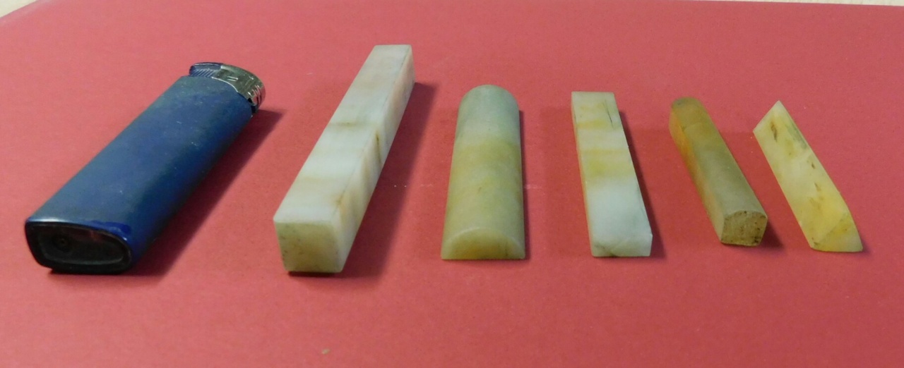

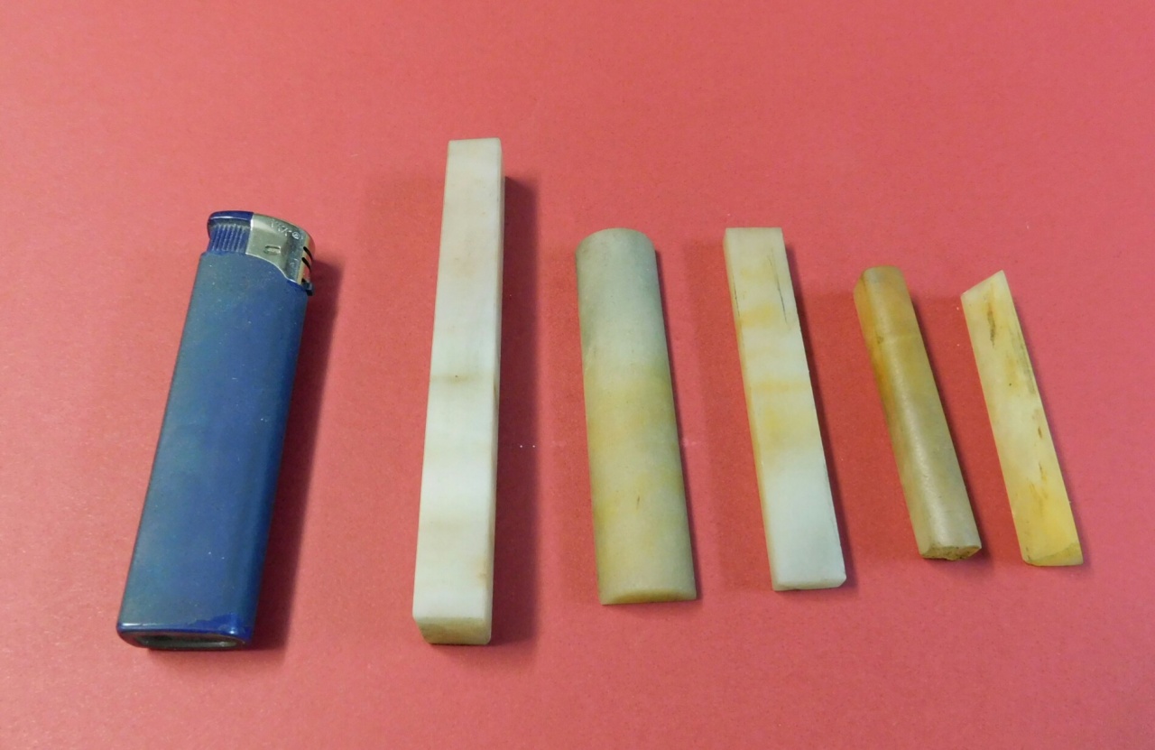

Мне в своё время повезло разжиться вот таким набором доводочных брусков, подлезть можно практически везде (ну почти).
Палеты и я вывожу в зеркало, но только палеты, всю вилку пока полировать не приходилось, просто делал зачистку от грязи и коррозии.

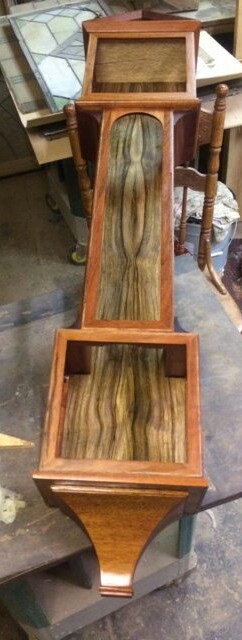

Сделать такой регулятор Laterndluhra с нуля ? !!!
Такие часы мечта пожалуй любого коллекционера,
мне тоже хочется
Тут главная проблема найти механизм, а коробка делается без особых проблем.
Если надумаете делать сами могу сбросить чертежи, я уже кому-то отправлял.

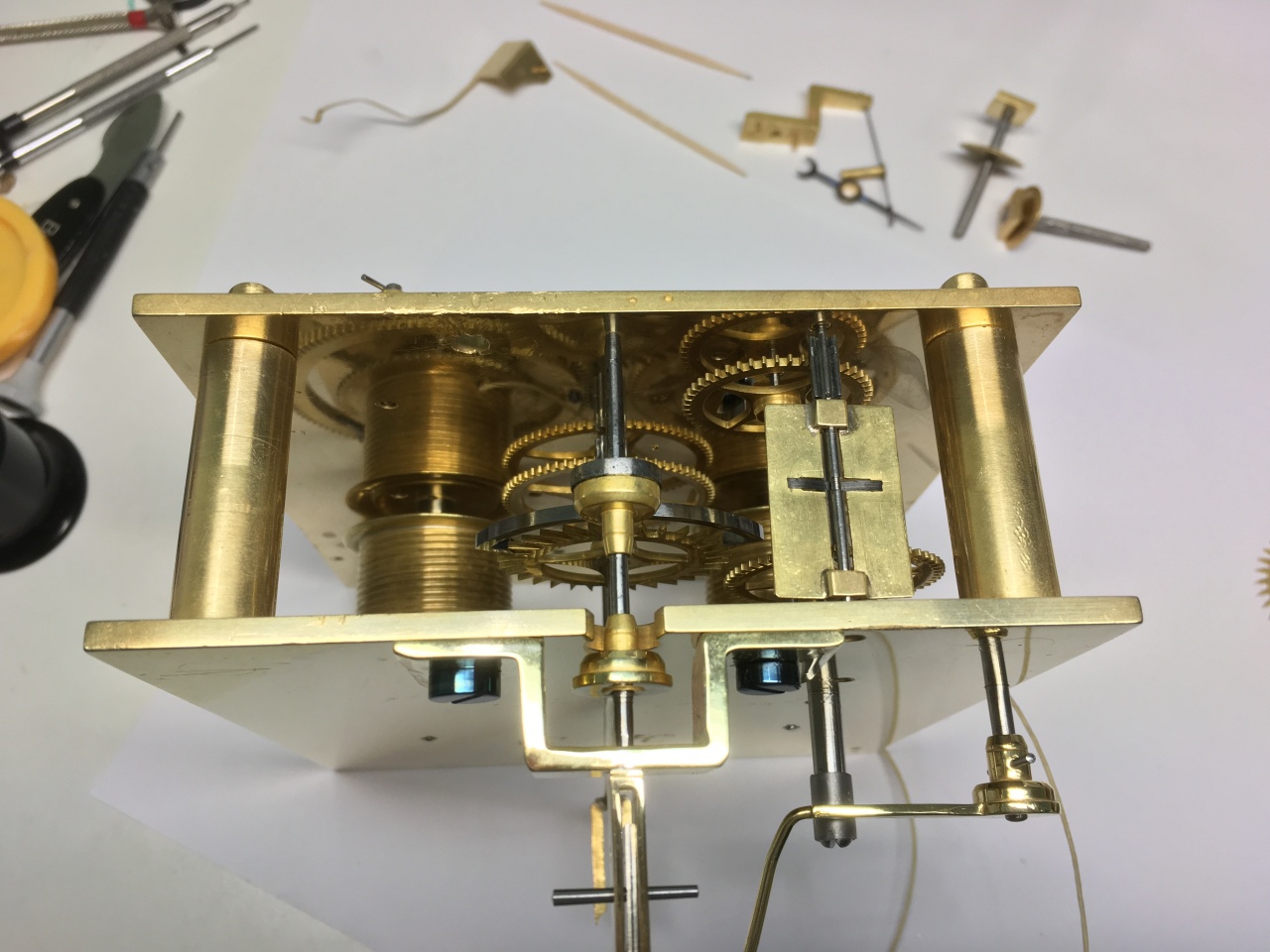

Сообщение от Сергей Дмитриевич Посмотреть сообщение
Дмитрич, в том то и дело что Allan Wolff делал сам механизм с нуля !
А корпус насколько я понял, ему делал товарищ.
Может не помните, но я ещё год назад просил вас прицениться на такой мех у поляков
Ну есть такая мечта у меня, грешен
Спасибо, это то как раз не проблема, механизм найти бы , по приемлемой цене.
Д
Да,часы Штрассера бывают в продаже.Вот например.
