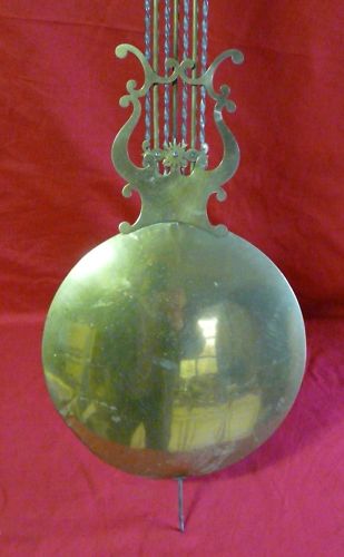

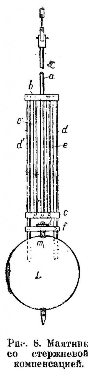

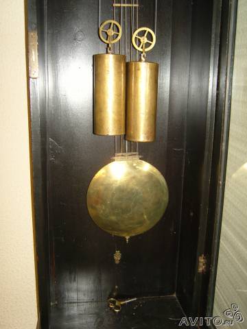

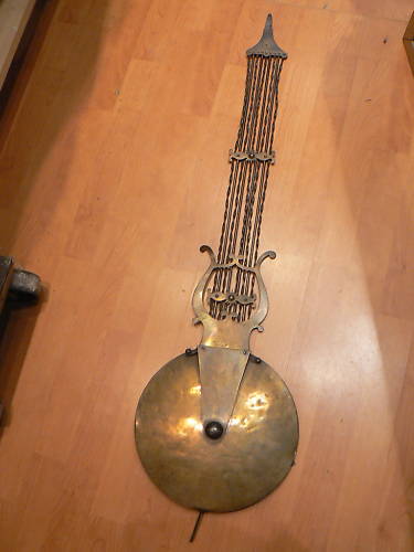

Олег Давидович,
Компенсационный многостержневой маятник, чаще именующийся маятником Гаррисона, бывает очень различных конструкций. И я бы не спешил с заключением, что часть спиц была удалена, не разобравшись в принципе работы этого конкретного экземпляра. Видно только, что боковые стержни закреплены и сверху и снизу, а средние подвижны... Может быть стоит разобрать его сначала и хорошенько отчистить очистителем металла?
Виды маятников, что нашлись в литературе, тоже немного отличаются.
Что касается линзы, то мое мнение, что оригинальная линза, вероятнее всего, выглядела как на часах, фото которых показал Николай Степанович.
Линза же, показанная Игорем (clockclub), происходит от немного более поздних часов, 1860-80 годов, как на третьем и четвертом фото. Обратите внимание на корпуса. Они все выполнены в стиле необарокко, ставшем популярным только с 1860-х. Там уже и другие циферблаты и маятники более правильно и "фабрично" выполнены. Такие часы продавали и Четуновы, и Калашников и многие другие. Обычно они выполнены на основе привозных механизмов.
С ув,
Олег.

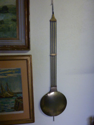

Олег Давидович,

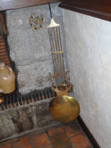

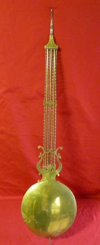

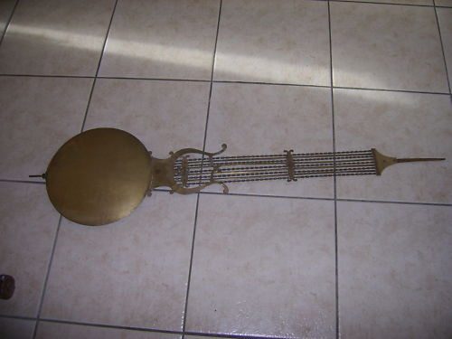

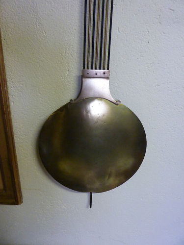

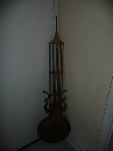

Есть возможность взять во Франции маятник от мобьеровских часов, которые по сути очень напоминают маятники, оригинальные к таким русским часам. Стоить будет в районе 100-120 евро (два последних в картинках дороже - 180-200 евро). Длина всех таких маятников - около 1 метра (как раз то, что нужно для такого корпуса), диаметр линзы в районе 25-30 см (опять же, будет соразмерно корпусу).
Вы уже запускали часы, они нормально идут с текущим маятником или им нужен маятник длиннее?
С ув,
Олег.
