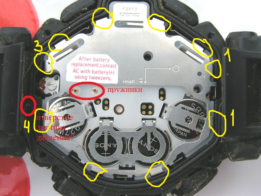

Так и хочу попробовать. Только не разобрался каким образом модуль извлекается из корпуса.

С этих мест Аккуратно.П.С. разбор фотайте на мобильник-легче будет собирать.

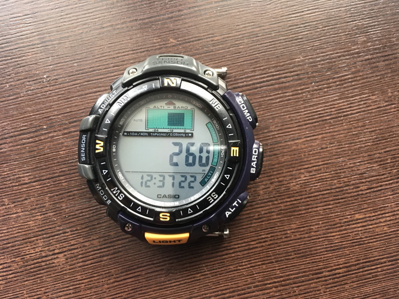

Это точно шлейф) отходит от самого датчика. Путем долгого калхозинга удалось его зафиксировать на месте. Фото, к сожалению не сделал. Работает, но, видимо, нужно калибровать. Высоту точно показывает неправильно, а в барометре я вообще не разбираюсь. Решение, конечно, временное. Что бы восстановить как было нужно либо искать донора, либо искать сам датчик. Но подозреваю, что новый датчик стоит как чугунный мост) да и купить не так просто.
Может быть в мастерской какой это можно поправить? Никто не в курсе?
Вот здесь http://www.oldtimeworld.host.ru/mlist.asp по номеру модуля инструкции.Датчик найти не реально,скорее донора-по цене датчика.

Лучше донор! Знающие люди поговаривают, что модуль калибруется на заводе под конкретный датчик, и при установке не родного датчика показания будут не корректными!
Альтиметр пересчитывает показания давления в метры, по принципу - чем выше давление, тем ниже отметка!
Более менее точно можно измерять относительные отметки при небольшом интервале времени между замерами! Давление атмосферы меняется постоянно и без изменения высоты, но в меньших пределах, чем при значительном перепаде высот! Если время между замерами будет продолжительное, то показания будут гораздо менее точными... А показания абсолютной отметки даёт погрешность в + - 100-200 метров и калибровать его не имеет смысла! Но понять на Эвересте вы, или на уровне моря, вы сможете!
