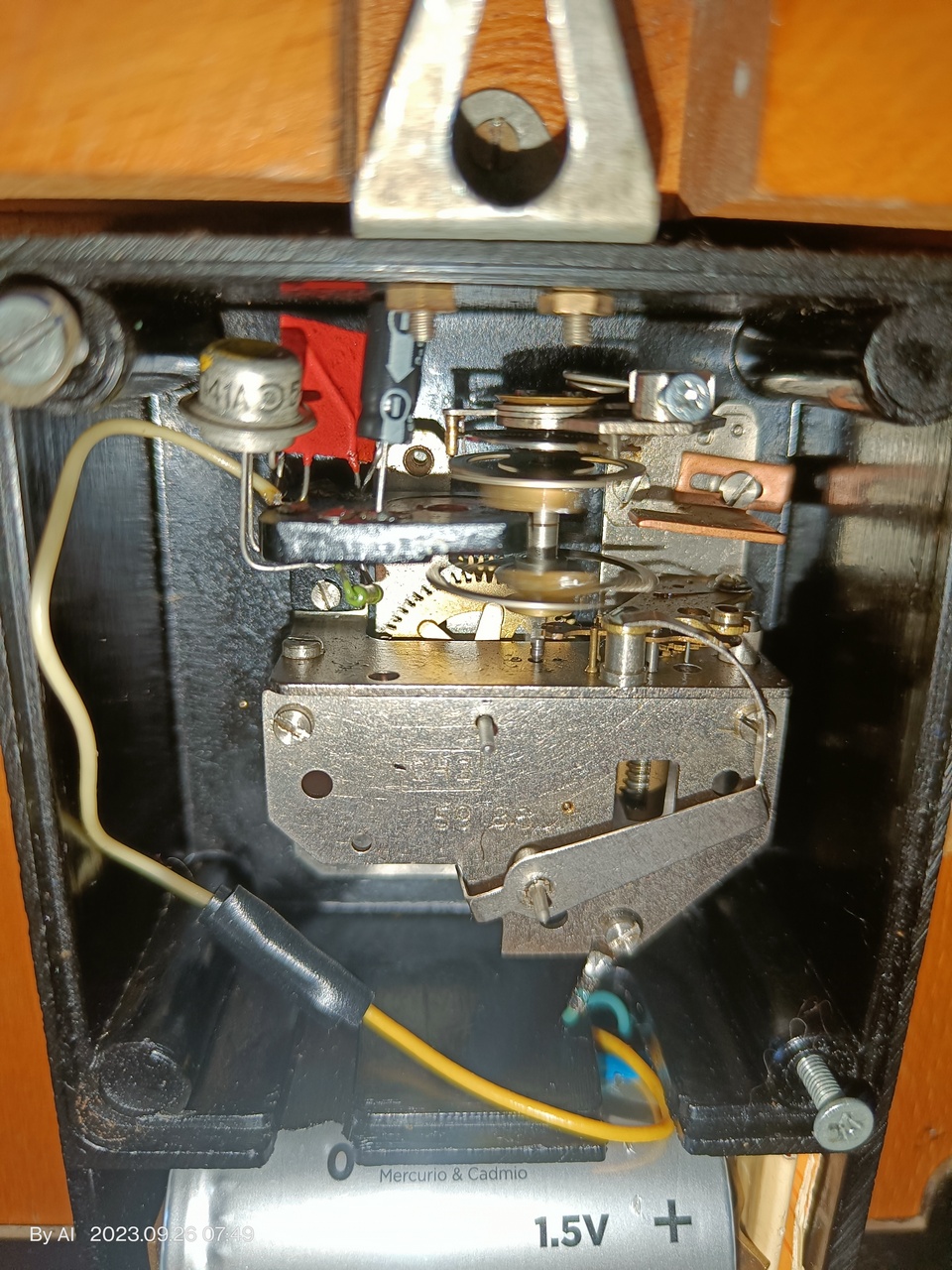

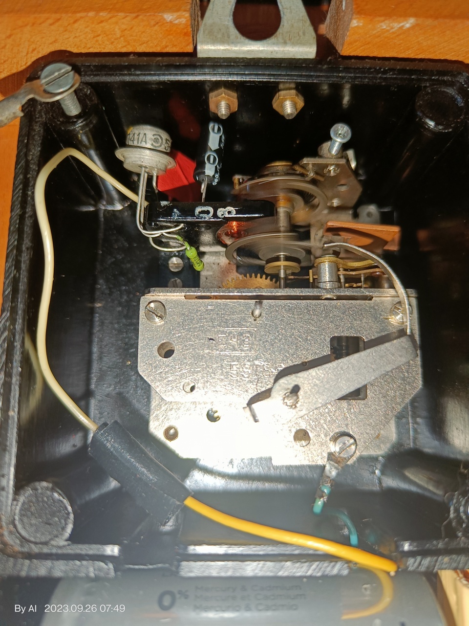

Добрый день, уважаемые спецы!
Достал родительские часы и хочу запустить, они работают, но за сутки опаздывают, на сколько - уже не помню, но регулировкой винтом не убиралось. Поменял электролитический конденсатор, продолжают опаздывать на 2минуты в сутки. Может подскажете, куда "покопать"? В проводе был разрыв - поставил клеммничек, еще есть какая-то пайка в области клеммы батарейки, но вроде нормальная. Механизм 1
Заранее благодарю!

Добро пожаловать на форум!
Там есть грубая регулировка. Плечо градусника со штифтами поворачивается относительно плеча с винтом. А винтом потом уже тонко регулируют. Но механизм перво-наперво обслужить требуется.
