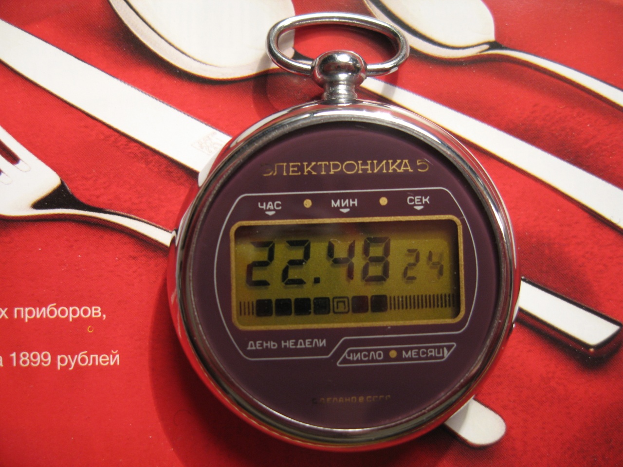

Досталась мне сегодня ЭЛЕКТРОНИКА 202 в убитом состоянии-
корпус пошёркан,краска на стекломаске сыплется,дисплей потёк.
Лелеял надежду,что плата живая-повезло,полностью рабочая!
Во врея испытаний,снял целый дисплей скарманной 202й(1978г.вып),
изрядно жёлтый,но целый.
По сравнению с современными электронными часами,да и с поздними ЦИЖ-9,
видно его очень медленное срабатывание.
Цифири на дисплее медленно проявляются и так же медленно раствояючся,
напоминая этим ЧЕШИРСКОГО КОТА из сказки про Алису!
Фишка не секретная,но наблюдать очень забавно!

Да, я это замечал. На самых старых образцах время реакции при +20*C порядка секунды, при нуле - до 10 секунд.
