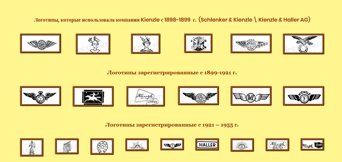

Татьяна, добрый день.
Вы уверены, что приведённый вами документ указывает на то, что компания Carl Werner была взята под контроль с сохранением торговой марки (двух её логотипов). Я плохо разбираюсь в подобных документах. Всё, что я смог понять из приведённого документа это то, что владельцем фабрики "Carl Werner" стал J. KIENZLE, и то, что перешедшая к нему фабрика имела два логотипа. Видимо я не прав, поясните, пожалуйста.
Ниже приведены данные из интернета: логотипы, зарегистрированные компанией Kienzle с 1898 по 1955 г. Там из двух логотипов, которые к J. KIENZLE должны были бы перейти, видимо, уже в 1913-ом году -- только один. Да и зарегистрирован он после 1921-ого года. Помогите разобраться.
С уважением, Игорь

  #24
Старый 30.01.2019, 22:18
Аватар для Vasiliy K
Vasiliy K Vasiliy K вне форума
Регистрация: 03.10.2014
Адрес: Новоузенск, Саратовская область,
Сообщений: 3,802
Сказал(а) спасибо: 12,412
Поблагодарили 2,622 раз(а) в 1,535 сообщениях
Прошу прощения... Второй слева в верхней строке логотип - всё-таки был на механизмах или встречался только в литературе? Помнится, была по нему тема, да там так ничего и не выяснили...

  #25
Старый 31.01.2019, 08:34
Аватар для koshky
koshky koshky вне форума
Регистрация: 29.06.2012
Сообщений: 1,608
Сказал(а) спасибо: 3,216
Поблагодарили 1,401 раз(а) в 669 сообщениях
Был между 1893-95 годами.
Или это третий?

Сообщение от Apprentice Посмотреть сообщение
С уважением, Игорь
Я ужасно не люблю такой источник как "интернет", для меня это то, что написано на заборе. Даже в академических изданиях, таких как Lexikon, встречаются ошибки, что уж говорить об интернете.
Как правильно заметил Василий логотипа №2 не существовало никогда, хорошо бы узнать откуда взялся этот "мальчик"!
По поводу логотипов есть два разных понятия: "использование" и "регистрация".
Логотип №1 начали использовать с 1890 года, зарегистрировали в 1892 году.
Логотип №3 тоже использовался уже в 1890 году.
Логотип "Орёл на циферблате" точно использовался с начала 1897 года, по моим наблюдениям на механизмах, которые производились для C.J.Schlenker, но в общей нумерации Kienzle.
Логотип №4 во второй строке использовали до Первой мировой войны, а зарегистрировали на несколько лет позже.
Логотипы фирм, вошедших в состав Kienzle, были зарегистрированы для подстраховки, чтобы кто-то третий не использовал в своих целях старые знаки.
Т.е. знание даты регистрации логотипа даёт приблизительный ориентир, статистика более надёжный метод датировки.
С уважением, Татьяна
Сообщение от koshky Посмотреть сообщение
Или это третий?
Да, это третий.
Fugit irrevocabile tempus
Эти 2 пользователей сказали Спасибо! TatynaS за это сообщение:
koshky (31.01.2019), Vasiliy K (31.01.2019)

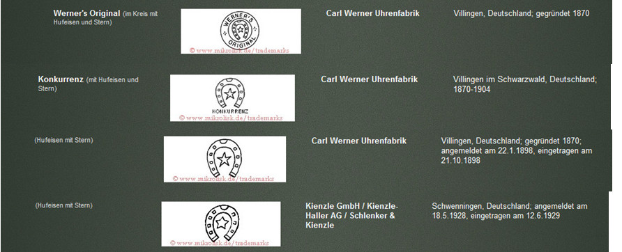

Татьяна, ну вы это слишком сурово про интернет, сравнив его с забором.
Я тоже не очень люблю ссылки на интернет, когда есть достоверные документы. Но когда их нет... ничего другого не остаётся, как анализировать полученную информацию в интернете, в котором, конечно, достаточно неточностей и ошибок. Поэтому нужно стремиться найти несколько независимых и желательно внушающих доверие источников, но главное не делать на их основе безапелляционных выводов.
Для того, чтобы хоть в малой степени реабилитировать интернет в глазах Татьяны, счёл возможным добавить к тому, что было ранее сказано по теме:
Часовую компанию Carl Werner, которая сильно пострадала от пожара в 1912 году J.Kienzle купил в 1913-ом году. Даже если у J.Kienzle и был заключён с фирмой Carl Werner договор на продажу товарного знака (двух логотипов), то его необходимо было зарегистрировать. А это весьма длительный процесс. Но уже в 1914 году начинается Первая мировая война, время тяжёлое. Спрос на интерьерные часы резко падает, и компании Kienzle приходится перепрофилировать часть своего производства на выпуск взрывателей для армии. Понятно, что фирме не до регистрации двух логотипов компании, купленной ранее, тем более что её нужно приводить в порядок после серьёзного пожара. Это подтверждается также и данными mikrolisk. Только в 1929 году был зарегистрирован всего один из двух логотипов ранее приобретённой компании Carl Werner. Регистрации второго логотипа Carl Werner в mikrolisk мной не обнаружено. Выходит, сомнения интернета в том, что компания Carl Werner была взята под контроль J.Kienzle с сохранением торговой марки (двух её логотипов) очень даже логичны. Могла ли компания Kienzle в это время (с 1913 по 1929 год) законным образом выпускать механизмы с логотипом, который юридически ещё принадлежит другой компании, -- сомневаюсь. Другое дело, когда компания выпускает продукцию под каким-нибудь логотипом, ещё никому не принадлежащим, а регистрирует его позже. Тут нет нарушения прав собственности на товарный знак, так как он ещё никому не принадлежит.
