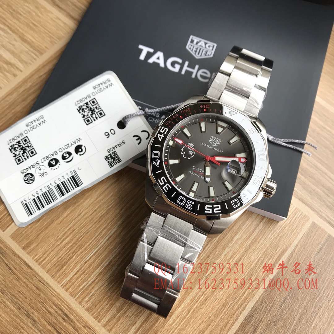

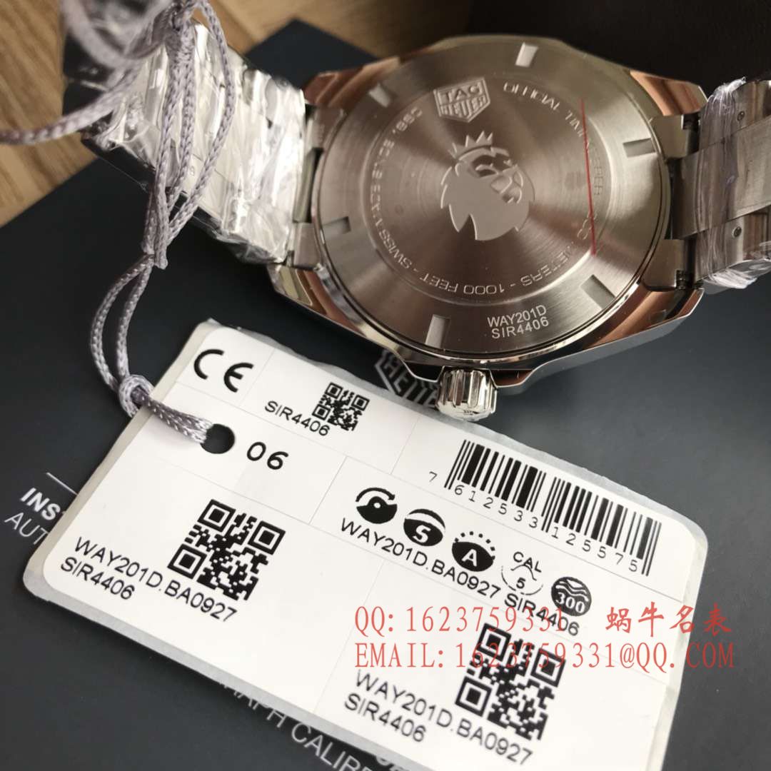

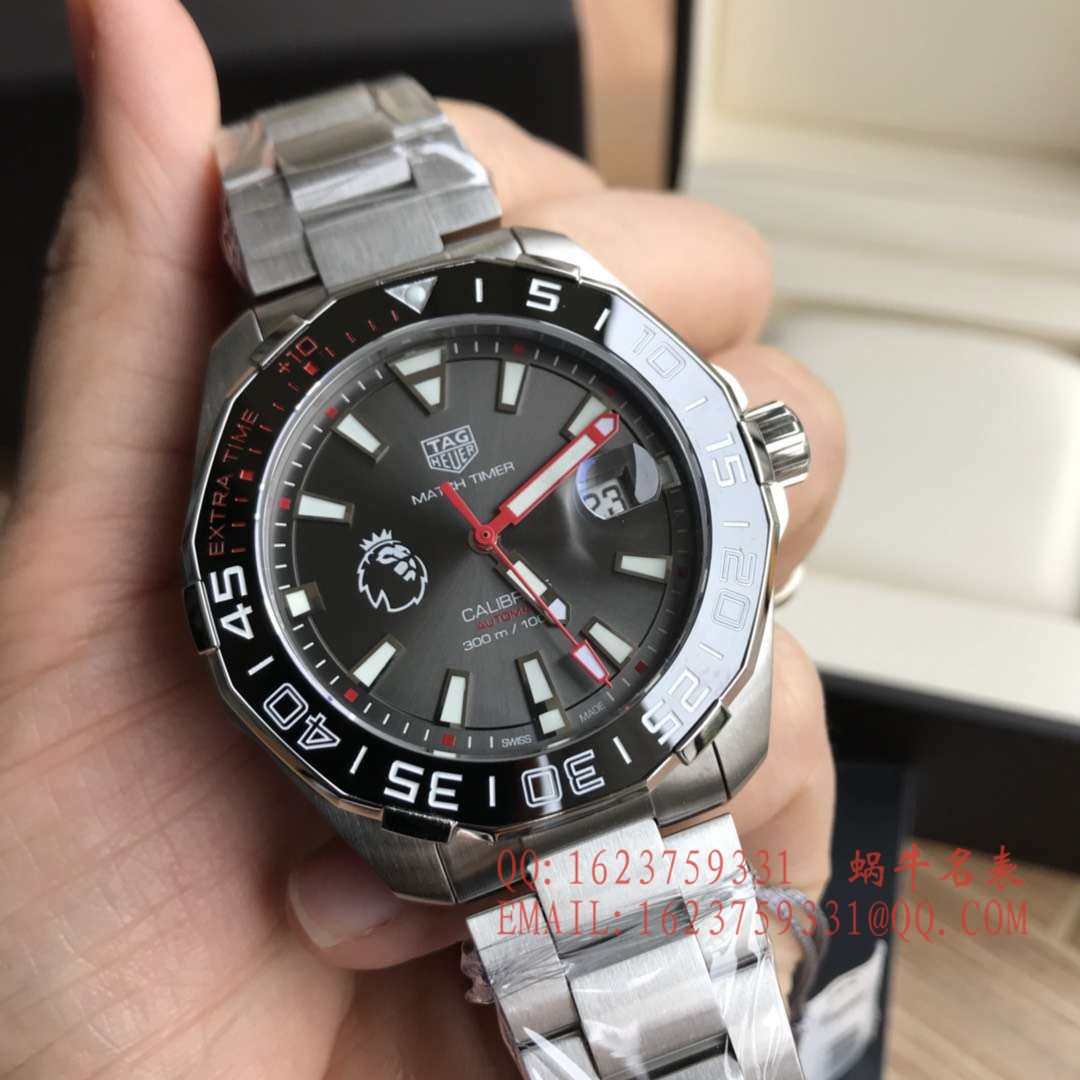

Наткнулся тут на такое объявление http://www.woniu69.com/TG037_p1777.html и стало грустно

очень неприятная ситуация. Сразу бросился в глаза сейковский безель на часах

Все не верил, и жемчужину не понимал, и ось крашеную не замечаю, но надпись +10 сдвинута к центру «зубца» безеля, на фото оригиналов она смещена вправо

Из явных отличий от оригинала отмечу:
- вместо вставной жемчужины (стальное кольцо со светонакопителем) залит светонакопитель непосредственно в керамический безель (это явно видно на приведенных ссылках с подделкой);
- сдвиг керамической вставки относительно стальной рамки безеля, в результате чего 10ка , да и все остальные метки на керамике не соответствуют меткам на металлической рамке безеля;
- неравномерность люма на стрелках - на фото не всегда заметно, но в живую явно видно.
- сами часы довольно тяжелые - у меня были Рейсеры 500ые - они легче грамм на 30 минимум, а тут веса точно за 200 (но это чисто мое субъективное мнение, т.к. последних 300х пока не было), т.к. были 200 граммовые ЛюмТеки на стальном браслете.
Прошу всех быть аккуратнее при выборе часов, не только Тагов, т.к. в процессе мониторинга ситуации ужаснулся количеству и качеству подделок. И ладно бы, если бы преднамеренно покупал подделку ради экономии. Стоимость не намного ниже оригинала (не в российском ритейле), что вполне оправдано стремлением получения денег в случае острой необходимости за вполне оригинальный товар (несколько раз покупал недорогие оригинальные часы).
