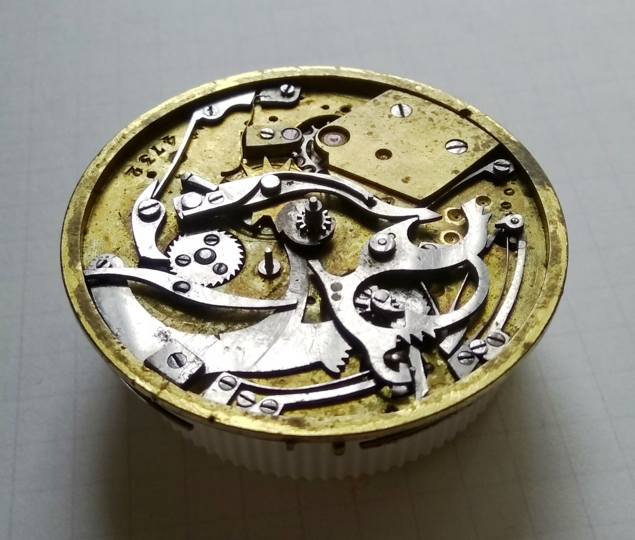

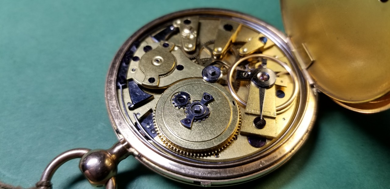

По репетиру так:
Сломаны:
- цапфа верхней оси колеса (первого от маленького молоточка),
- цапфа нижняя регулятора скорости вращения трансмиссии репетира.
Возможно сломана пружина репетира или просто грязь - при нажатии обратное усилие на рычагах есть, но недостаточное.
Если помогать двигать рычаги - все работает.
Пока разбирать репетир полностью не стал... и вот почему.
Работа по лечению цапф для меня пока еще сложная, соответственно возник вопрос - заниматься мне таким ремонтом или нет.
А дальше вытекает еще один вопрос:
Сколько могут стоить данные часы в таком состоянии как сейчас? (может лучше продать ? - не хочется угробить их, этот шанс у меня все же велик)
и
сколько они могут стоить если их таки восстановить (при условии что восстановлю сам). Намерен, как минимум, отремонтировать механизм часов (цапфы, градусник с накладным камнем и, возможно, пружина репетира) + стрелки и стекло, корпус чуть подшаманить.

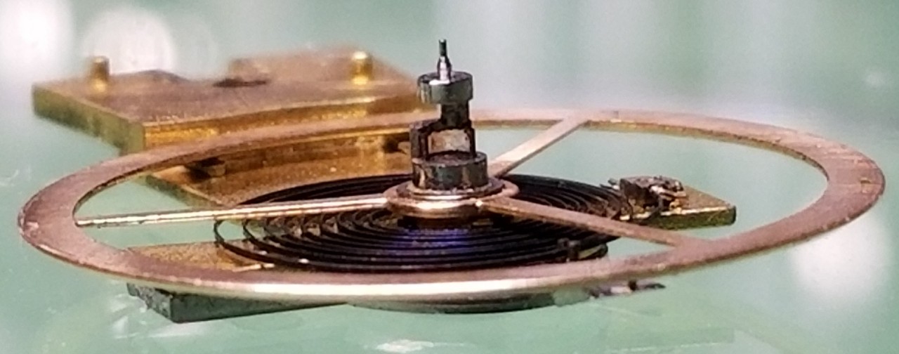

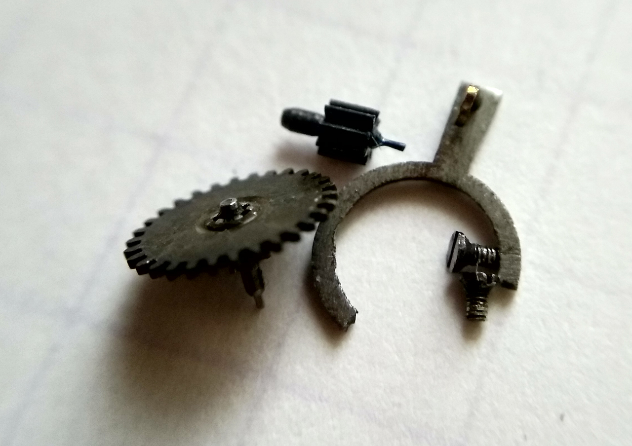

П.С. Еще несколько фото часов (часовое и еще одно (?) колеса - сняты),
на последнем фото - ломаные детали (обломок градусника, похоже, не родной).

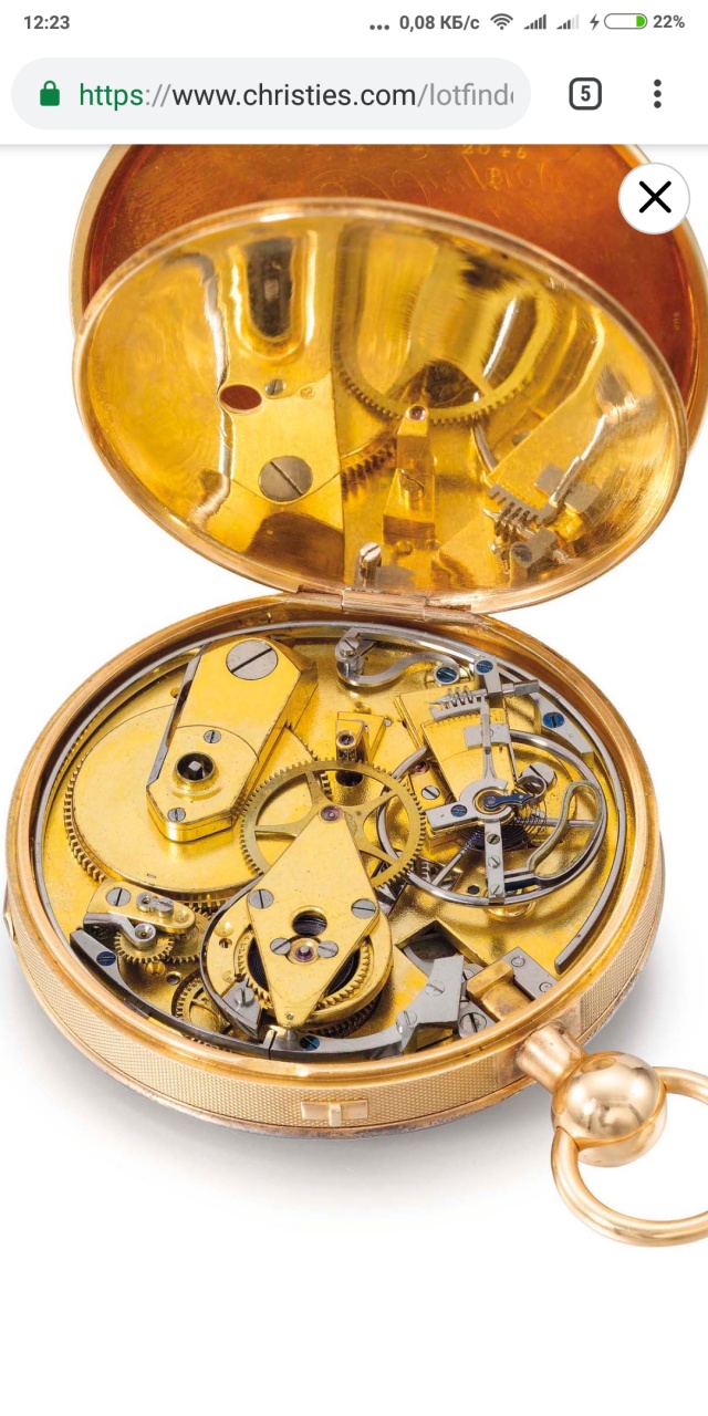

Я говорю как есть, без прекрас. Примерно так выглядит верх.

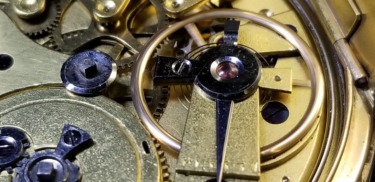

Сообщение от AMFwatch Посмотреть сообщение
Вопрос: цилиндр у Бреге всегда рубиновый должен быть или металл был? У этих часов - металлический, очень качественный, но металлический)
Доброго времени...в заключение темы всего пару слов о цилиндровом спуске,вот к примеру обычный француз без противоударной системы парашют,но с рубиновым цилиндром и колесом баланса из золотого сплава.Ход весьма стабильный и точный в шести позициях,не смотря на возраст.К сожалению,с металлическими цилиндрами есть проблемы в виду их преждевременного износа.

Поблагодарили 102 раз(а) в 51 сообщениях
Здравствуйте Georgulman.
Наши часы очень похожи.
Если не секрет - какие надписи на пыльнике Ваших часов и какой у них циферблат?
Особое спасибо за крупное фото узла с градусником.

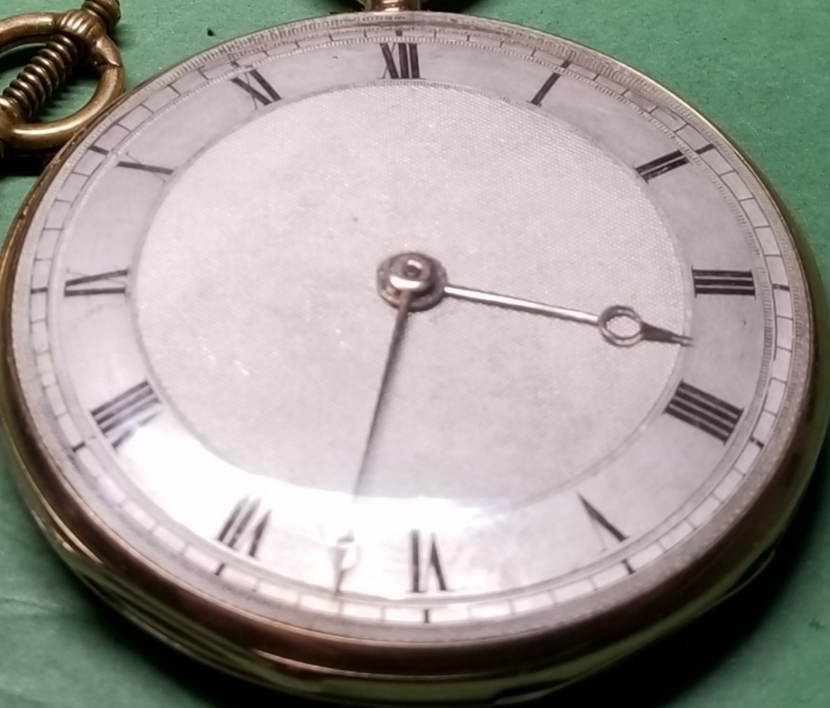

Здравствуйте AMFwatch,фото только такое.
