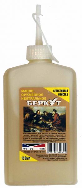

Я протёр их тряпочкой с небольшим количеством масла "беркут" оружейное, нейтральное.

Графитную мазку пользую - вроде логичней в этих случаях.

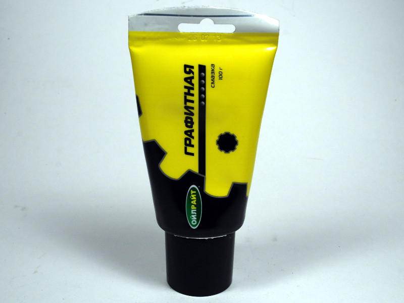

Графитная сухая или из тюбика подобную, как на фото?

как на фото
Да такую. Сам стакан внутри и крышку тож андо намазывать, но не как на бутерброд, но и не как ствол.

Купил графитную, как на фото выше. Цена 35р. 100гр. Нашёл тему про смазку мех-ма. http://forum.watch.ru/showthread.php?t=408923
В этой теме очень полезная таблица -в каких местах какое масло применять. Из более густых есть трансмиссионное масло Патриот, брал в трансмиссию мотоблока. Оно подойдёт? Хотя весь в раздумьях ..Везде пишут, что для часов нужно более жидкое масло, чем жиже тем лучше. А тут наоборот? Пружины залипать витками на графитке не будут?

Хотел было помазать пружины данной смазкой, но отказался. Между пальцами протираешь и чувствуется какой то образив. Смазка шершавая. Может надо другого производителя?

Может, лучше воспользоваться советами форума, чем самому изобретать велосипед?
