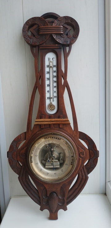

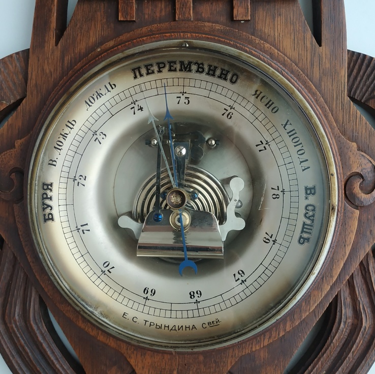

Вчера закончился аукцион на такой барометр, градусник необычный с улиткой.
ID:	2418006   Нажмите на изображение для увеличения
