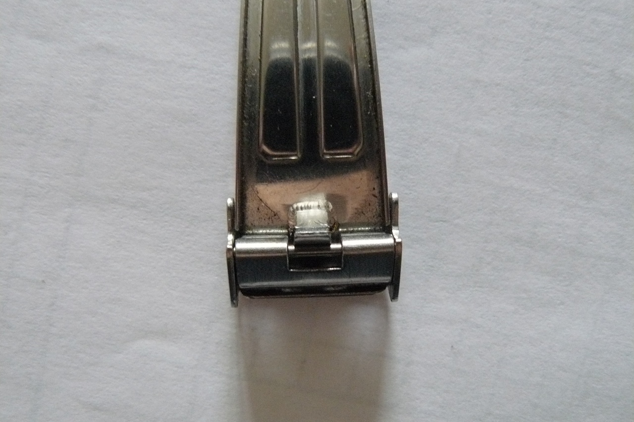

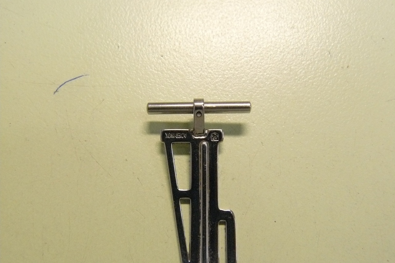

ремонт браслетов с лазерной сваркой превратилась в сказку. Сломанный штифт просто выжигается лазером за несколько выстрелов. Можно и запаять полые браслеты. Присадки из проволки позволяют наваривать недостатки с дальнейшей обработкой. Для ремонта ювелирки цены нет

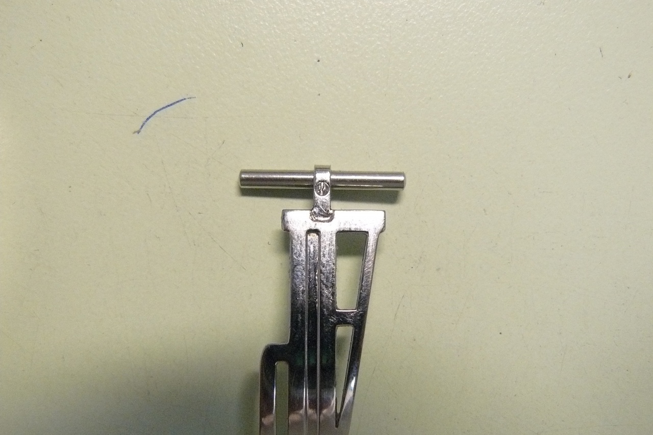

Сообщение от Trops Посмотреть сообщение
Поддерживаю, у меня нет лазера, но можно договориться с теми у кого есть.

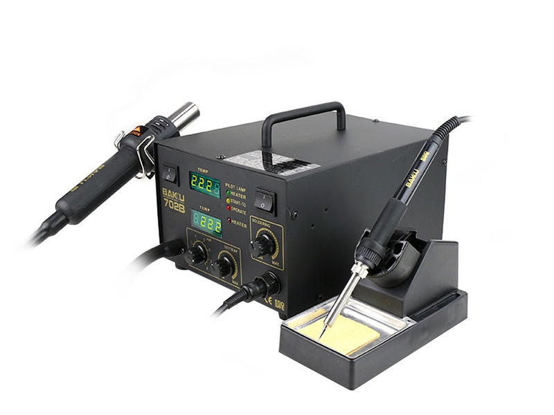

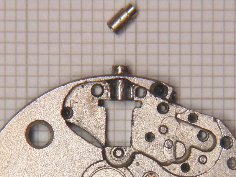

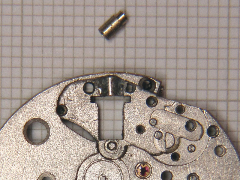

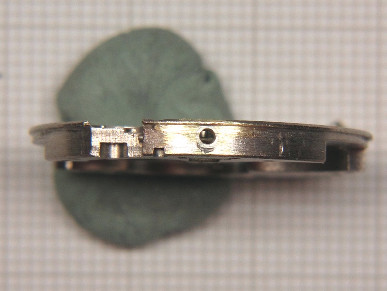

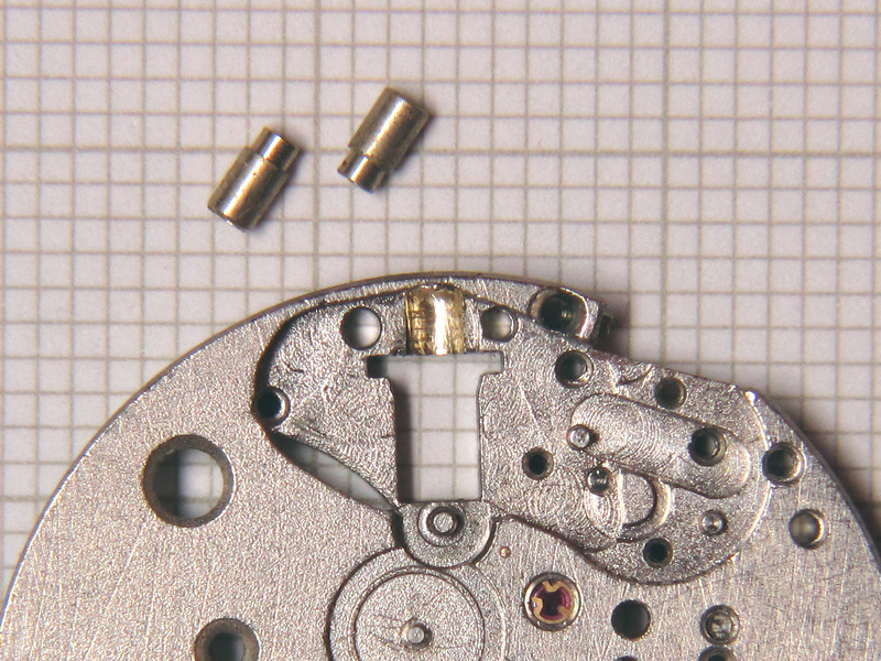

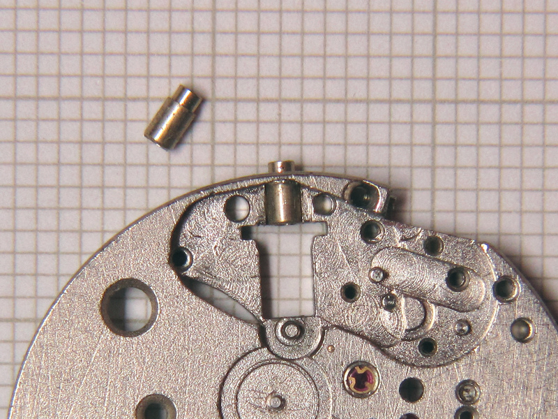

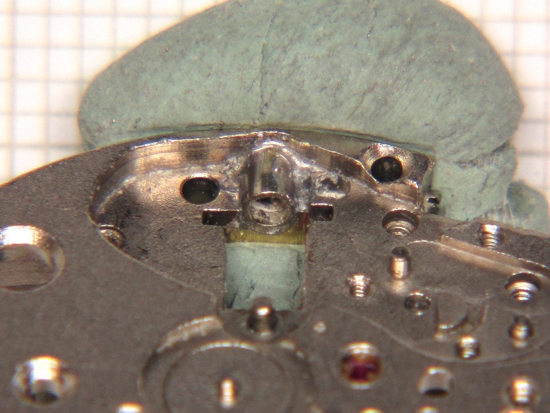

Одним из часто необходимых ремонтов пластины часов является удаление износа отверстия заводного вала.
Здесь покажу как я это делаю.
Как первое мне надо определить размер износа, так чтобы мог подобрать соответствующую втулку из бронзы.
Затем ее надо паять, тщательно чтобы олово не разливался.
Использую только паяльник с горячим воздухом температуры около 350 градусов по Цельсию.
Олова нужно очень мелко количество, двух кусочки из проволоке 60/40 диаметром 0,8 мм а длины 0,5 мм до 1,5 мм.

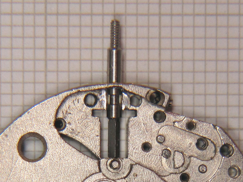

Затем, удаляю лишнее части втулки.
Проверяю если все сделано грамотно.

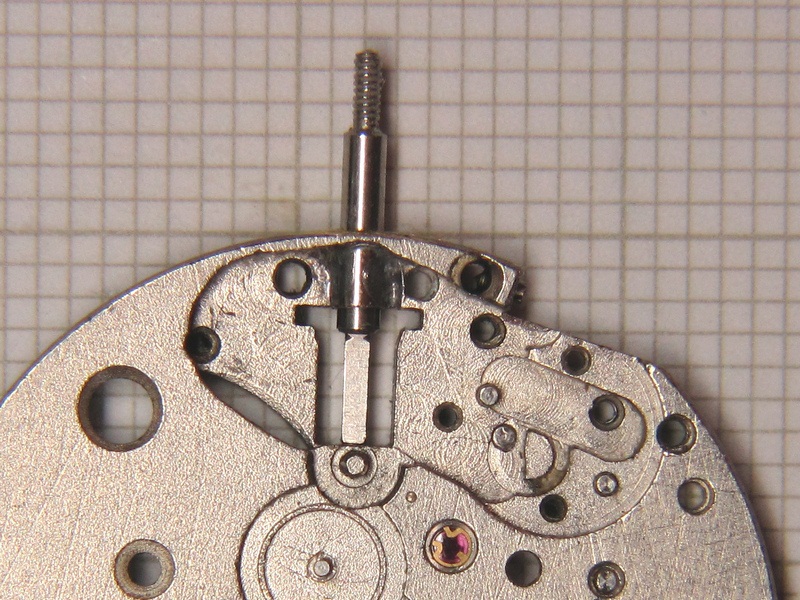

Затем, сверлим отверстие через втулке для точно установить заводной вал, и проверяю если все в порядке.
Если все в порядке, то фрезеруем часть втулке чтобы обеспечить правильную работу переводного рычага.
Затем, заключительный тест, перед очисткой и сборке механизма.
Вся работа занимает не более пятнадцати минут.
С уважением, Душан

Сообщение от Душан Грујић Посмотреть сообщение
Здравствуйте, Душан.
Прекрасное восстановление, как именно Вы центровали отверстие под втулку, обычно вал уводит его в сторону.
Пайка мягким припоем видимо, накладной камень не снят, думаю там смазка может пригореть.
Спасибо.
"Теория, мой друг, суха, но зеленеет жизни древо"-Иоганн Вольфганг Гете
Этот пользователь сказал Спасибо! Graf за это сообщение:
  #30
Старый 19.09.2016, 12:10
Душан Грујић Душан Грујић вне форума
Светлая память.. R.I.P.
Регистрация: 25.05.2008
Адрес: Белград, Сербия - Sydney, Au
Сообщений: 5,165
Сказал(а) спасибо: 839
Поблагодарили 9,730 раз(а) в 3,311 сообщениях

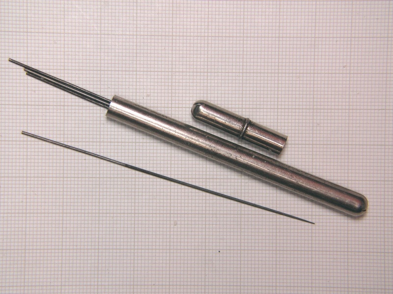

Сообщение от Graf Посмотреть сообщение
Добрый день, Дмитрий!
Надо использовать файл для 'рассверлить' отверстие чтобы вал не ушел в сторону, для это я использую специальный надфиль очень мелкого диаметра, материал быстро удаляется.
Накладный камень не снял, он не мешает и все равно, по окончанию работ пластина идет в моечную машину без накладного камня.

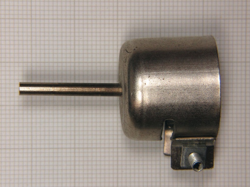

В сути масло не будет пригореть, при пайке с горячим воздухом, поток горячего воздуха очень концентрированный, в точку, и пайка осуществляется очень быстро, так что высокая температура не достигает масло.
Насадка паяльника для горячего воздуха.
С уважением, Душан
