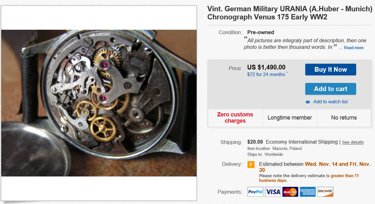

Мех - VENUS 175 (90% вероятности). Форма мостов и рычагов - Breitling.
Смущает мост баланса без противоударной системы, у Venus 175 есть такой вариант. На фото близнец

Сообщение от DIC69 Посмотреть сообщение
Накопитель 45 мин, посчитайте деления.
Да, тут вы правы, спасибо)) Единичка у '15' слилась с царапинкой на стекле. Значит, эту "уникальность" вычеркиваем, обычный Venus
Такое клеймо я нашёл на карманном хроне 30-х.
Фото предъявите? Так, чтобы можно было понять, что это 30е годы. Что за механизм там был? Сличим с официальными сведениями Breitling. Ведь, как вам наверняка известно, до определенного года Breitling не подписывали циферблаты А клеймо Леона Брайтлинга в это время уже не использовалось
А что, если 150?
Можете отметить на фото, каких мостов и рычагов? И чем она отличается от прочих эбошей?

Давайте теоретезировать . 10% -150; делайте свою ставку (проверяется штангенциркулем).
Форма мостов и рычагов VENUS для разных фирм вариативная (каждая выбирала по своему вкусу). У Breitling такой набор, хотя на скане я привёл близнеца совсем другой фирмы.
Выводы: Может "КОТЛЕТА"? Совсем не обязательно! Может быть спцзаказ в количестве 10 шт?
Чего гадать! Снять цифер, поднять мосты и посмотреть. Я лечил с десяток Breitling, и на КАЖДОМ! (честном) где-нибудь в уголочке есть клеймо, а часто и не одно.
