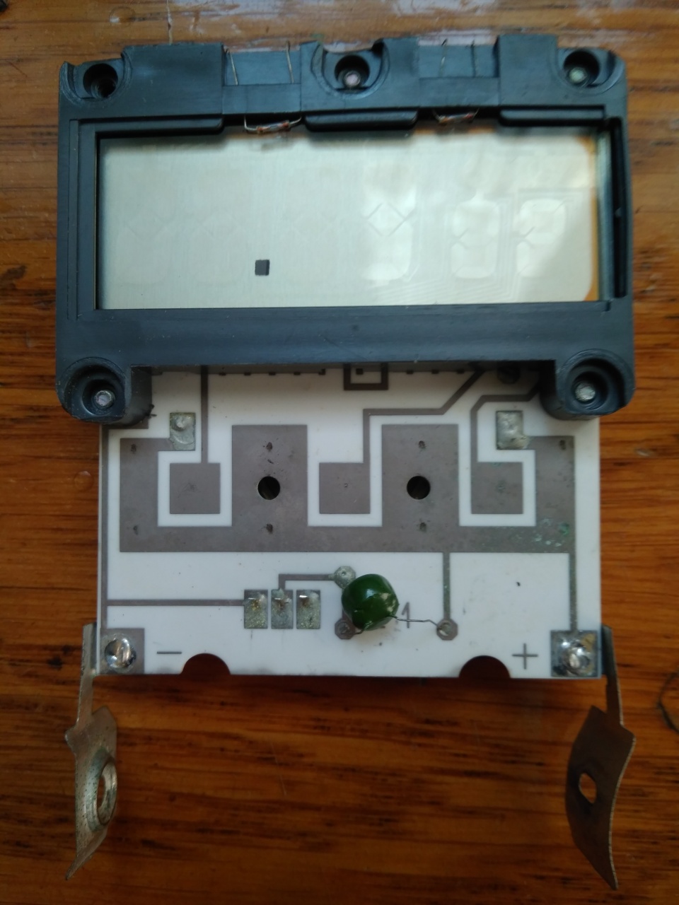

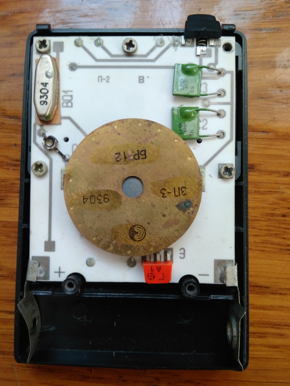

Попались часы с керамической платой - рабочие.Если судить по кварцу и пьезоэлементу - часы 93 года.

Интересно бы увидеть плату со стороны чипа со снятым дисплеем.

снимать не хочу,а то потом с резинками могут возникнуть проблемы.
Есть еще одни часы - возникла такая проблема: при замене токопроводящих резинок ( менял несколько раз)часы перестали запускаться,думал кварц - поменял,проблема осталась. Теперь при установке батарейки сегменты загораются,из пьезоэлемента идет треск ,часы не запускаются.Кварц менял несколько раз( все были исправны),обвязку кварца тоже менял.
Где копать ???
Неужели сдохла микросхема???

Во-первых, кварц ставим современный и заведомо новый. Во-вторых, чистим плату - она явно была залита водой. Также проверяем обойму дисплея - она тоже должна быть чистой. Снимаем подстроечник и ставим вместо него постоянный конденсатор на 22 пФ. Если не запустится - с большой вероятностью микросхема.

Это фото со старым кварцем,сейчас стоит новый.часы водой залиты не были - часы новые( были под пломбой).Работали отлично - за исключением ЖКИ ,не светилось несколько сегментов.Даже без дисплея часы не запускаются ,так что не в обойме дело.А вот конденсатор на 22 пФ надо попробовать.

Не раз встречал в этих часах (и не только в этих) пробитые подстроечники. Так что выпаиваем подстроечник и ставим вместо него постоянный конденсатор. Кстати, при обрыве подстроечника запуска тоже может не быть - на большинстве экземпляров конденсатора в другом плече нет.
