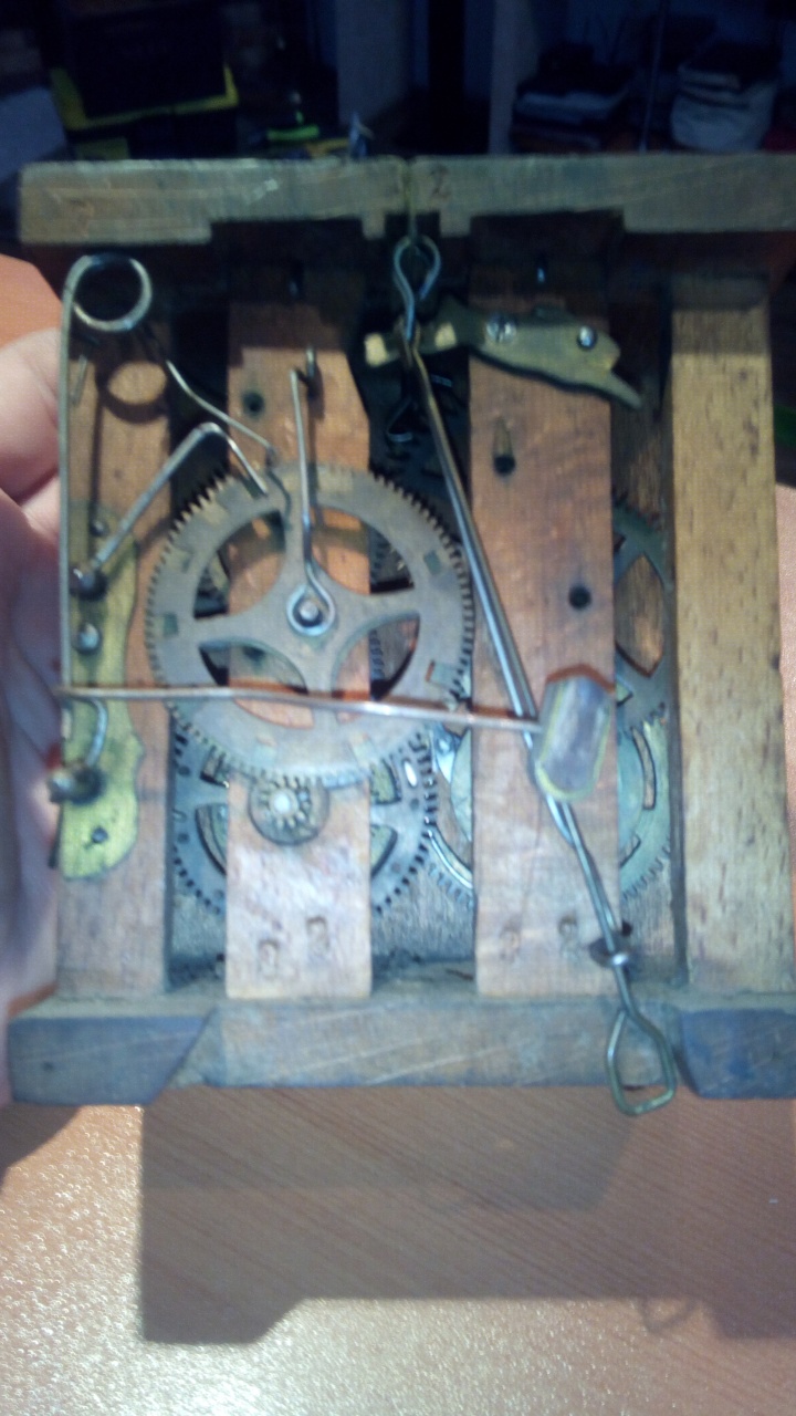

Добрый вечер, Сергей Дмитриевич!
Наверное я бестолково спрашиваю. Меня интересует узел в латунной накладке, где "ударный" рычаг боя и "считывающий" рычаг Указано стрелкой). Здесь жидкое масло не удержится. (или я чего не понимаю?)

Да, я слышал о таком понятии. Меня интересует конкретно определённый узел. Как его разобрать?

Добрый вечер Евгений.
Теперь уже я прошу прощения.
Вам что конкретно нужно знать, как разобрать или чем смазать?
Чем смазать я уже сказал, относительно разборки уточните что Вы хотите снять.
Если оси, они бывают прошплинтованы, удалив шпильку, извлекаете ось, если нужно снять саму накладку, она просто прибита гвоздями к корпусу.

Добрый вечер! Сергей Дмитриевич уже Вам все объяснил. Смотрим сбоку - там две накладки на гвоздях - вынимаем гвозди, снимаем накладки. Оси закреплены полукруглыми шпильками, - вынимаем их из дерева плоскогубцами и снимаем оси. Чистим оси и полируем места соединений со шпильками и накладками передними и задними. Берем дрель, закручиваем в неё вместо сверла зубочистку и на малых оборотах чистим все места креплений цапф, расшатанные места подтягиваем. Чистим шестерни средством для чистки латуни, полируем на войлоке цапфы. Проверяем (обязательно) нет ли шата в деревянных частях механизма. Если он есть - разбераем и переклеиваем, чтобы в перпендикулярных деталях был прямой угол - если этого не сделать часы будут постоянно останавливаться. Я еще натираю деревянную часть механизма маслом для швейных машинок - это препятствует втягиванию деревом влажности. Дальше всё собираем смазывая все соединения. Удачи Вам. Как видите ничего сложного нет.

Огромное спасибо всем не равнодушным!
Благодаря консультациям гуру данного форума я реанимировал уже шесть разнообразных тикающих "раритетов". Впервые столкнулся с часами с деревянными платинами. Вытащить гвоздики боялся, чтоб чего не повредить. Ещё раз спасибо.

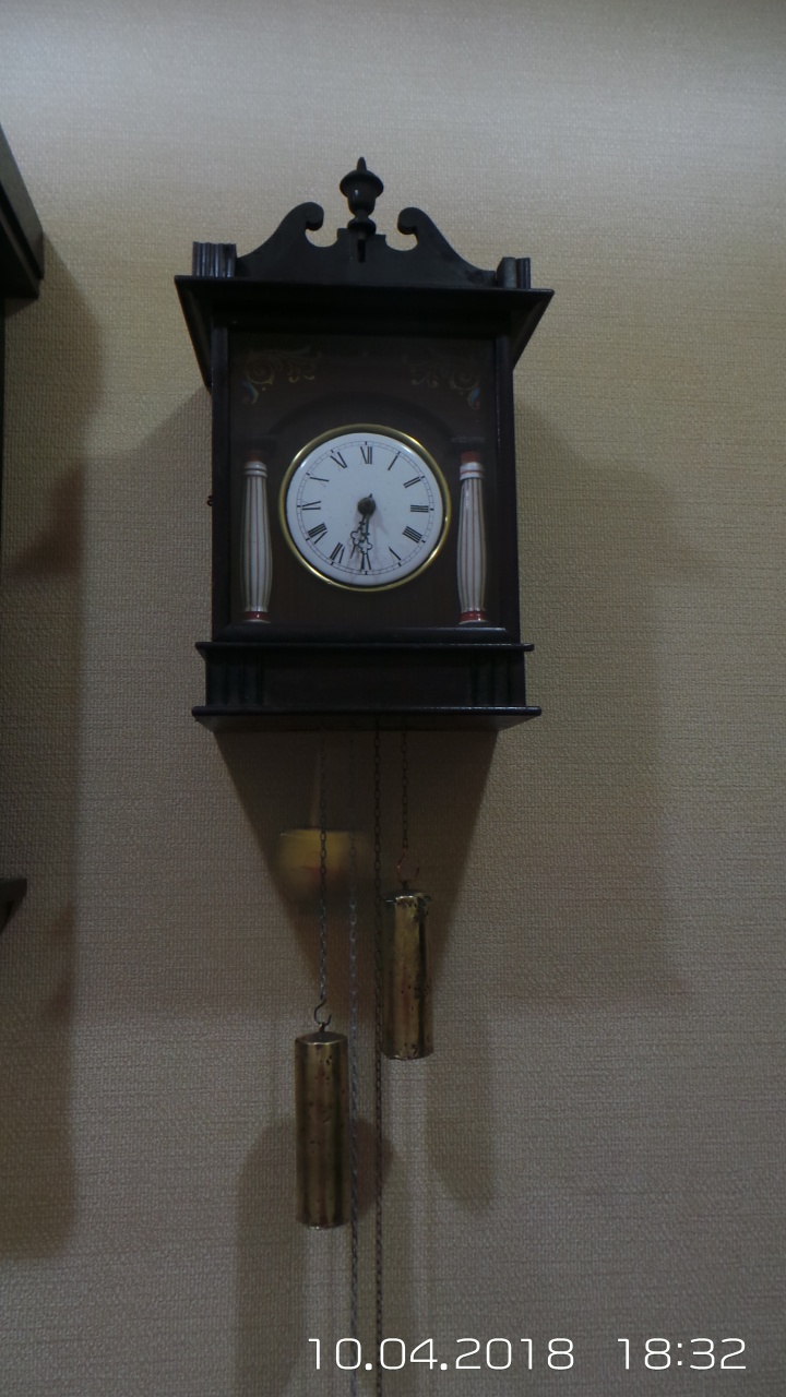

Сообщение от tikitak Посмотреть сообщение
Доброго времени суток! Ответ на свой вопрос на форуме не нашел (или не до искал), нашел наиболее подходящую тему и пишу сюда. Уважаемого ТС и модераторов прошу не ругаться, если я что то попутал. Просто подскажите или перенесите в другую тему.
История: Нашел у отца в гараже часы настенные с боем "Philipp Haas" механизм в деревянных платах. Часы не на ходу, внешний вид не ахти. Посмотрел механизм сам, там одна шестерня сошла с оси и клинит. Нашёл оригинал фотографии этих часов, буду восстанавливать внешний вид (благо не сильно попортили).
А вопрос собственно таков, а их вернее два:
1. Как можно определить точную дату рождения часов.
2. Где можно приобрести родные фарфоровые колонны.
Сам сабж Вложение 337222
PS Из ответа Oled видно, что у меня на механизме зайчик-держатель оси анкерной вилки и больше клейм не видно. Правильно ли я делаю вывод, что часы 1870-1883 г.в.?

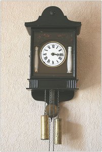

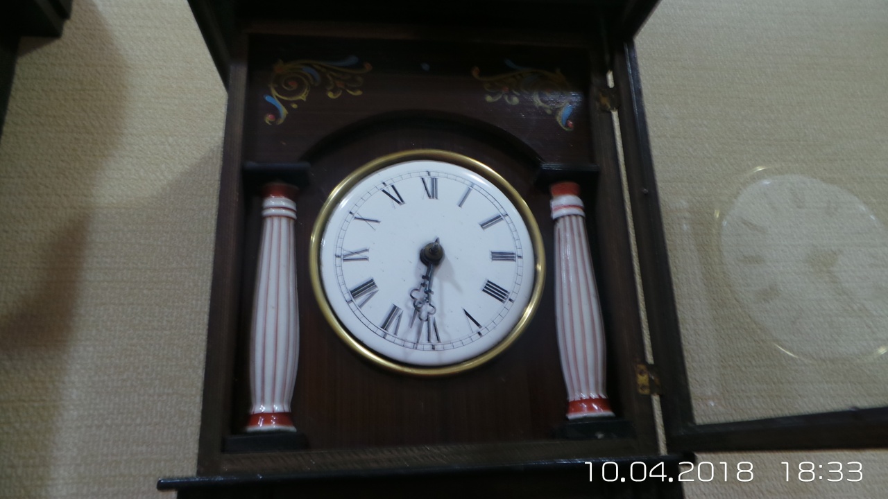

Точную дату не определить!
Мне достались очень похожие...
ID:	2172952   Нажмите на изображение для увеличения
