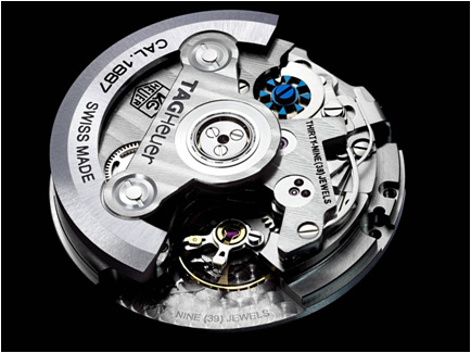

Сообщение от Андрей Ф Посмотреть сообщение
Сектор автоподзавода тоже скользит по камням и это хорошо.
Сектор не может скользить, он будет ударятся об камни.
Чтоб скользить, он должен быть круглым и называться "круг автоподзавода"
PS 5 камней в центре сектора, тоже декоративные.
  #22
Старый 18.09.2011, 17:07
Аватар для Андрей Ф
Андрей Ф Андрей Ф вне форума
Регистрация: 07.02.2010
Адрес: Ставрополь
Сообщений: 509
Сказал(а) спасибо: 342
Поблагодарили 565 раз(а) в 165 сообщениях
Сообщение от Андрей Крукович Посмотреть сообщение
Я не мастер и об этом читал где то на форуме.
Логика подсказывает, что можно сделать камни, расположенные по окружности под сектором слегка сферическими и сектор о них биться не будет. Как объяснить следы вдоль этого ряда камней на одном из фото, такое впечатление, что они от трения нижней части сектора о камни под ним.
  #23
Старый 18.09.2011, 17:25
Аватар для Андрей Крукович
Регистрация: 07.04.2006
Сообщений: 9,926
Сказал(а) спасибо: 2,474
Поблагодарили 7,330 раз(а) в 3,653 сообщениях
Сектор не касается ничего по краю, он "висит" в воздухе, держится он только в центре.
Касаться механизма или биться о механизм, стучать, скользить и т.п., может только сломанный сектор или сломанный узел автоподзавода.
Вы представьте, какой грохот будет если сектор будет на камни ложиться. Если его прижать к камням, он тогда вообще крутится не будет.
Вы смотрите на фото, забывая о том, что часы носят на руке и они бывают в разных положениях, а не строго горизонтально.

Ну а если люфт осевой, сектор как раз по камням и пойдет. В поработавших Ориентах по окружности наблюдались следы трения сектора о механизм. Конечно лучше бы увидеть один раз такой мех. Понятно, что часы в разных положениях, но чаще горизонтально (руки на столе) вспомните один камень на оси баланса!!! именно под цифером.
Чес.слово не помню. Как минимум 4 камня (не считая импульсного), это помню.
