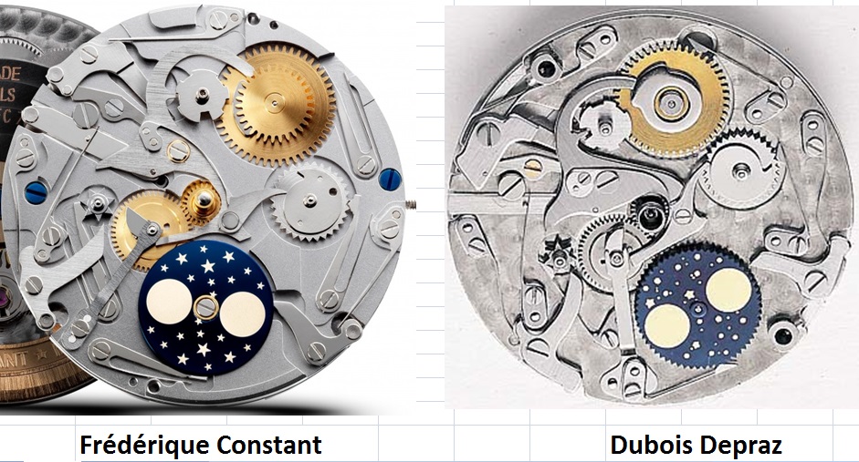

остается только поздравить FQ с изобретением модуля, который чуть более чем полностью похож на DD 5100
модули действительно похожи, но не настолько, чтобы писать: "чуть более чем полностью".

Сообщение от Yevgeniy1981 Посмотреть сообщение
the Dubois-Dépraz at 39 mm wouldn’t fit
Да, это очень достоверный источник информации. Вот только согласно технической документации модуль DD QP имеет совершенно иной размер.
Сообщение от ARTEM KUZMIN Посмотреть сообщение
Спасибо за картинку, хотел сделать такую же, но вы опередили Сопоставление из разряда "Найди 3 отличия"
Из этого сравнения видно, что модуль у FC копирует DD чуть более, чем полностью, кроме, разве что, диаметра самого модуля. Если он такой же, как базовый механизм FC, то должен быть ~ 30 мм. У DD чуть мельче.
Так-то уже, кстати, были подобные "изобретатели" модуля хронографа - CW и MeisterSinger, утверждавшие, что их инженерам одновременно пришла идея модуля хронографа, собственные разработки, все дела. Вот только оба модуля CW и MS жутко напоминали модуль Jacquies Etoile, также с незначительными отличиями.

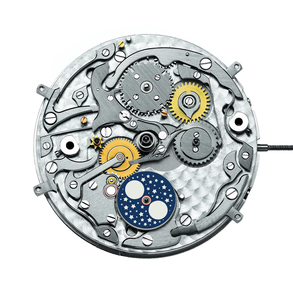

2006 - Calibre 288 launched, developed with Dubois Dépraz – essentially calibre 137 with QP module added. Used in 1911 BTR Automatic Perpetual Calendar Chronograph
К слову, диаметр базы - Ebel 137 - 31мм, а диаметр мануфактурного калибра FC - 30мм. Напомню, выше был приведен аргумент, мол модуль QP от DD оказался "маловат" для "громадного" базового калибра от FC
