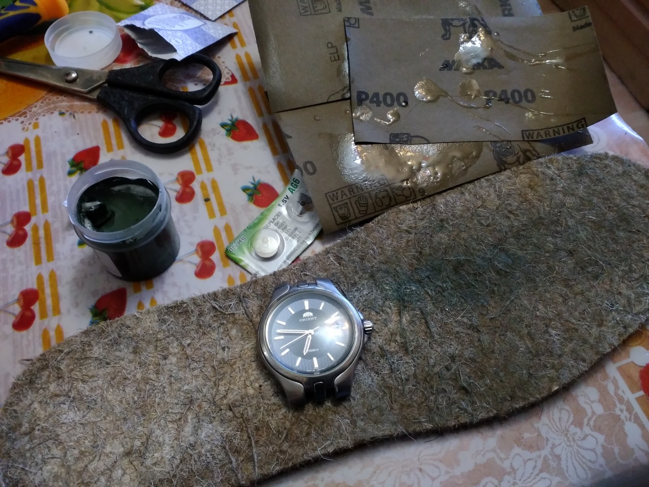

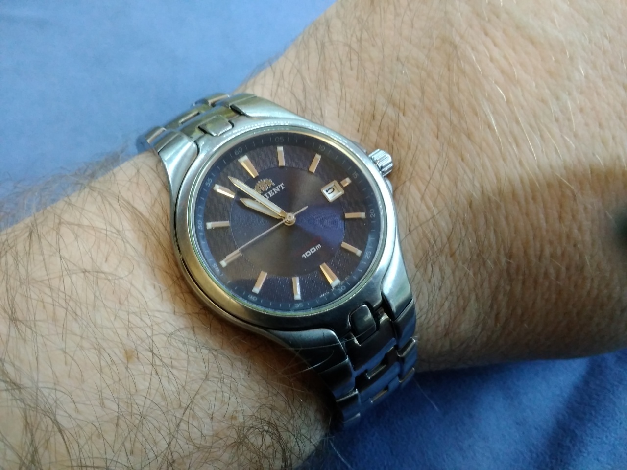

Два дня как вынул их сундука и голову ломаю, хоть примерно сколько они у меня.
Отполировал стекло, заменил батарейку, жду с али новую застёжку, старая совсем расхлябалась. Браслет замочил в бензине... Согласовал с атомными, посмотрим что у них по точности.

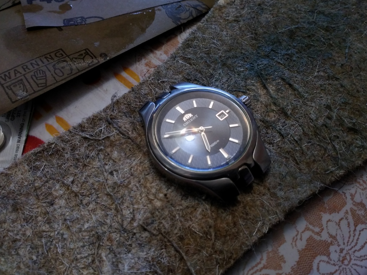

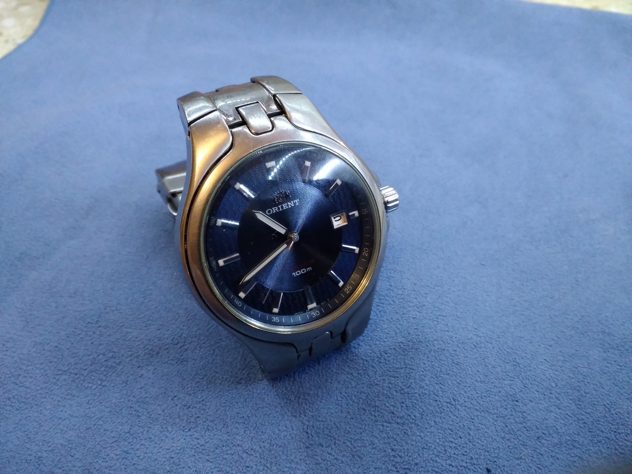

Закончилась эпопея возвращением к жизни Ориентов. После 5-6 лет простоя, наконец то дошли руки до замены батарейки. После было отполированно текло, кстати, нет так уж это и просто оказалось. Минеральное стекло всеж. Браслет был на месяц утоплен в бензине и на алике была заказана новая застежка браслета. Ход вот только не порадовал. +0,74 сек в сутки. Надеялся на лучшей результат.

Примерно 20 секунд в месяц. Хороший результат, для кварцевых Ориентов.
