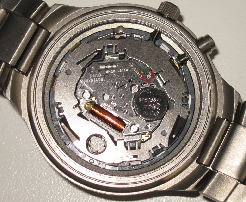

Сообщение от barabass Посмотреть сообщение
Накопал немного инфы к часам - теперь понятно, как снимать вал
Ну, на всякий случай, фото.
В углублении (на фото обведено красным) "пластинка", давить на неё тонким шилом, иголкой или чем-то подобным, довольно сильно, но без фанатизма. Одновременно слегка-слегка оттягивать головку вала. Когда почувствуется, что головка "пошла", не отпуская иголки вынуть вал.
Сборка в обратном порядке.
Ессно, перед началом манипуляций вынуть батарейку.

Сообщение от Katran73 Посмотреть сообщение
В углублении (на фото обведено красным) "пластинка", давить на неё иголкой довольно сильно, но без фанатизма.
Там есть стрелка и надпись "нажать", на английском.
  #28
Старый 12.05.2011, 21:23
Аватар для Katran73
Katran73 Katran73 вне форума
Регистрация: 26.07.2010
Адрес: Казахстан, Павлодар
Сообщений: 418
Сказал(а) спасибо: 267
Поблагодарили 1,219 раз(а) в 200 сообщениях
"нажать" нет. Только треугольник, напоминающий стрелку.
См. фото, там всё видно.
