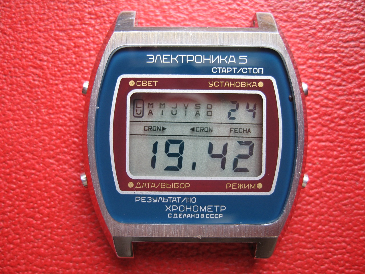

Сообщение от Yura_kredit Посмотреть сообщение
На родном все, и цифер, и дни недели. Опять тухнуть начали, видимо реагируют на атмосферную влажность.
На влажность -- вряд ли, а вот на температуру -- могут.
Если они разбирались, и токопроводящая резинка снималась, то проблема может быть в том, что она села не на "свои места". Со временем она деформируется со стороны печатной платы. Подобрать точное место можно, но сложно.
Есть идея порпобовать специальные жидкости для восстановления свойств резины (в полиграфии такие применяются).
Нашелся у меня "кандидат" попробую, отпишусь.

У меня бывало, что реагировали на влагу. Плату надо хорошо промыть ВОДОЙ, потом высушить феном и навести все дороги к кварцу и около него маркером. Затем собрать и обязательно проверить прокладку под крышкой.

Ну вот, попрбовал я этот способ.
http://forum.watch.ru/showpost.php?p...2&postcount=74
Результат замечательный!

Удалось привести в чувство ЭЛЕКТРОНИКУ-207(30354).
Как-то не так горел верхний правый сегмент в старшем разряде часов.
На одном из контактиков,который находится на плате под токопроводящей
резинкой обнаружился малюсенький заусенец,который не давал,
этой самой резинке плотно прилегать к плате.
Но обнаружить это удалось.когда разобрал часы раз в пятый!
Выглядят сейчас вот так!
