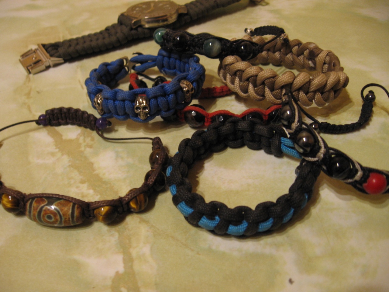

Коброй почему-то называют обвязку, именующуюся "генуэзской оплеткой". Она очень плотная и стягивает любую основу.
Попробуйте "rattlesnake". Оно с вынутым кордом поплоще будет. Но надо оплетать "насквозь" (под шпильки и корпус на всю длину ремня). Под шпильку 18 ложится 4 вылущеных шкурки, под 22 влезет пять. Под боковые секции ляжет по одному дольному, а под центральную - две или три,соответственно.
К сожалению "гремучник" практически не дает вариантов с миксом веревки и потребуются специальные иглы для паракорда, т.к. к концу работы все станет настолько плотно, что руками его будет не пропихнуть. Где-то у меня еще оставалась подобная штука на часах...

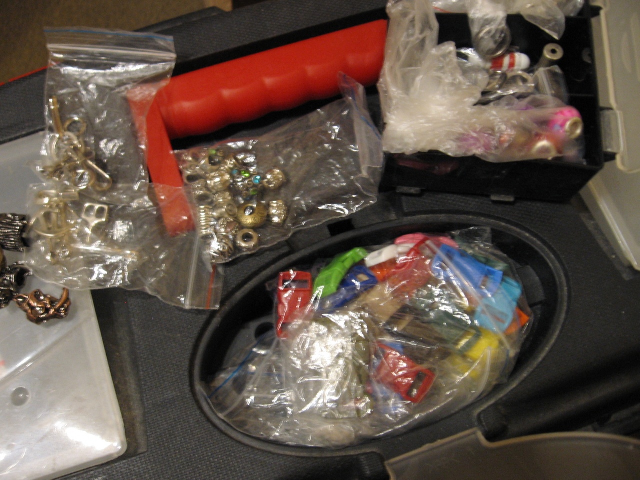

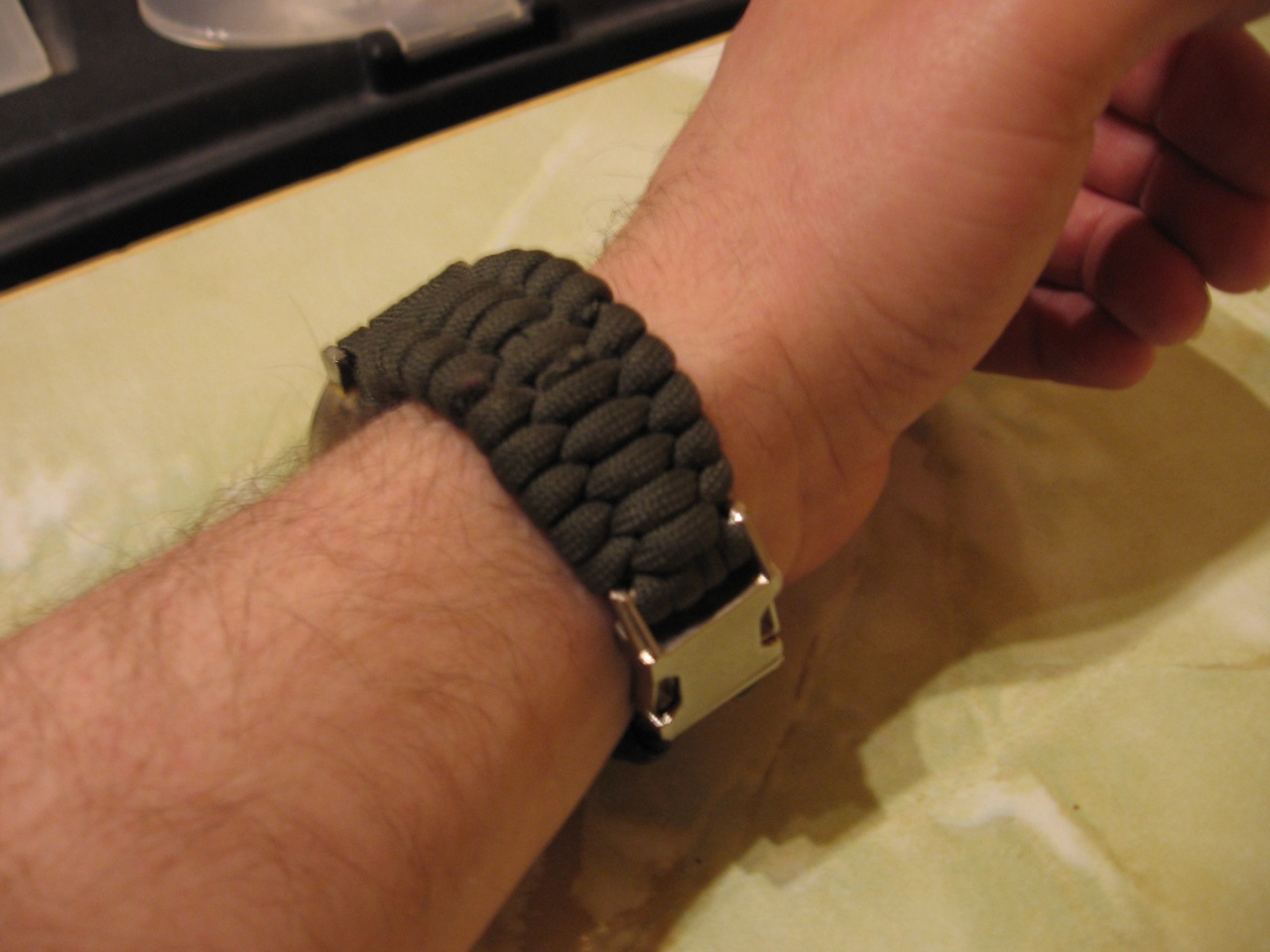

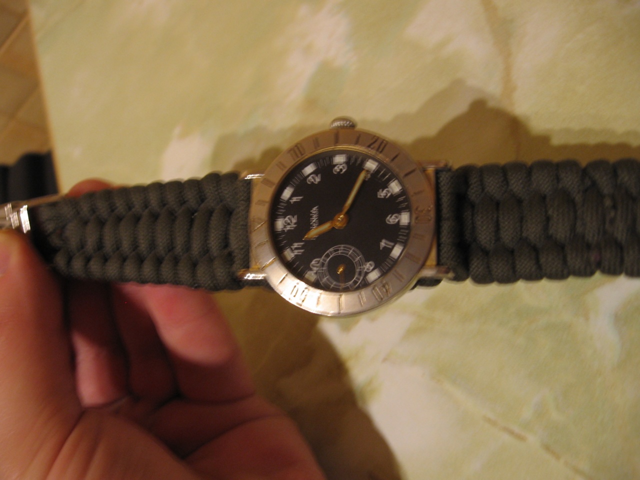

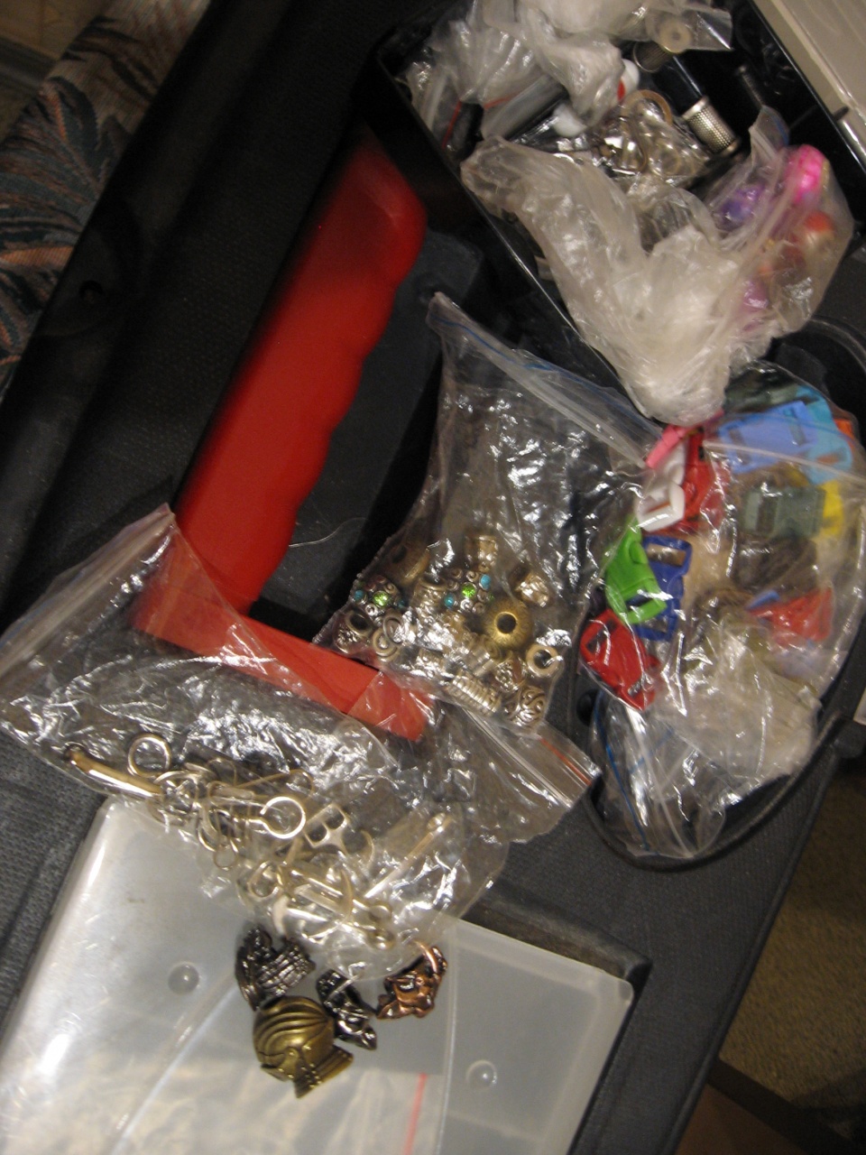

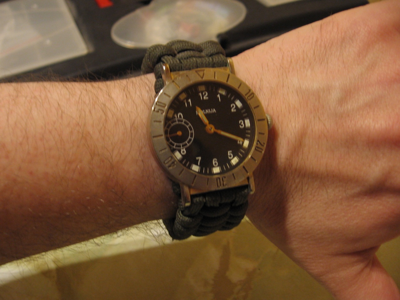

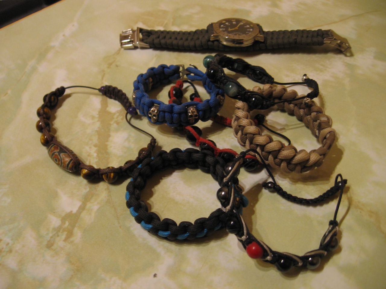

P.S. Не стал со светом и пр. разбираться, так нащелкал. И для иллюстрации: запасы фурнитуры-паракорда-тонкого шнура (это все меньше половины имеющихся), браслеты какие под руку подвернулись (правда большая часть не паракордовая, но с натуральными камнями).

Кстати, как вариант часового ремешка: если не упираться в вязку сплошного, то можно вязаться за пару втулок (точеных или любых из подручного материала), в которые потом встанут шпильки.

А я уже попробовал. Точить втулки не стал, просто нашел какой-то пустой неопознанный стержень от ручки с дырой чтоб шпилька на 1,8 потуже влезла, отрезал чуть длиннее ширины ушей и чуть подплавил паяльником края, сформировав наружные реборды, чтоб втулка из паракорда не выскальзывала. Для удобства в работе надел втулки на вязальную спицу, ее зажал в тисочки. Жесткости хватает, вязать удобно. Фастексов металлических надо будет на замки прикупить, не осталось в запасе. А вот с баклей посложнее будет. Надо подумать как тренчики организовать: как вариант кольца - стальные как НАТО/Зулу, если из паракорда - не факт что надежно получится.
