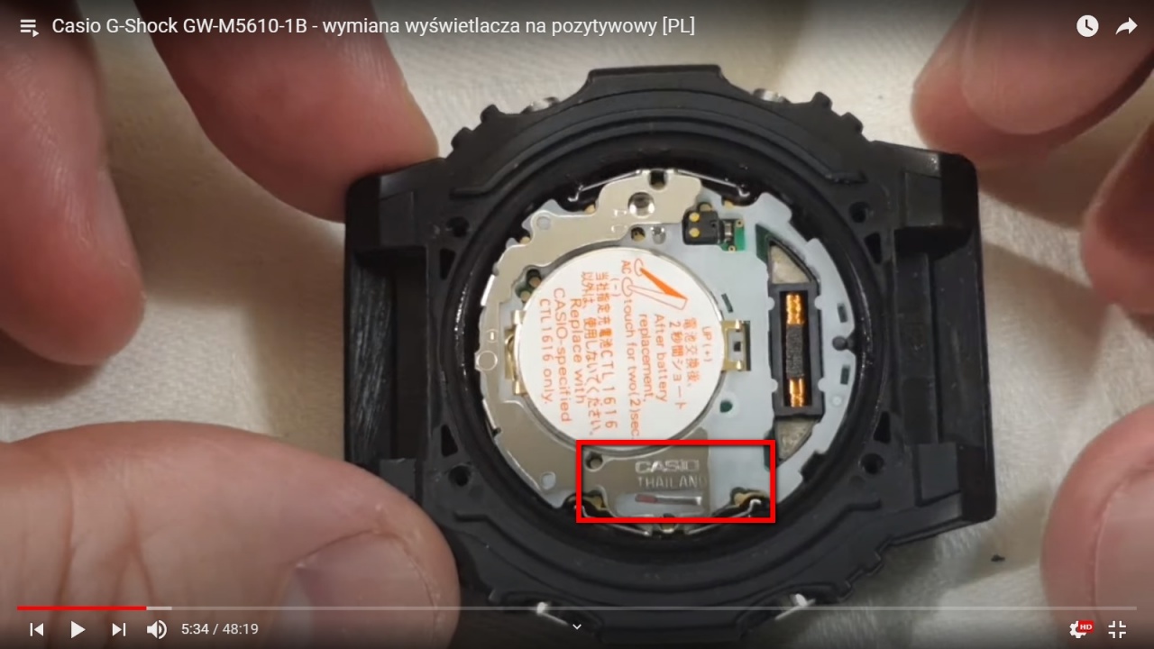

У GW-M5610 модуль Casio, я правильно понял?

Сообщение от 0ceanborn Посмотреть сообщение
Прошу прощения, если этот вопрос уже поднимался. Лично я не нашел на него исчерпывающего ответа, поэтому создам тему.
Итак, кто же делает модули для Casio?
Вроде как в часах Casio должны стоять механизмы Miyota.
Если модули Miyota ставятся только в часть часов Casio, то в какую именно часть?
Miyota / S.Epson идут только в самые простые модели. И больше никуда, в линейке Casio. Типа MTP / LPT и им подобные.
Все остальное - своя мануфактура Casio
