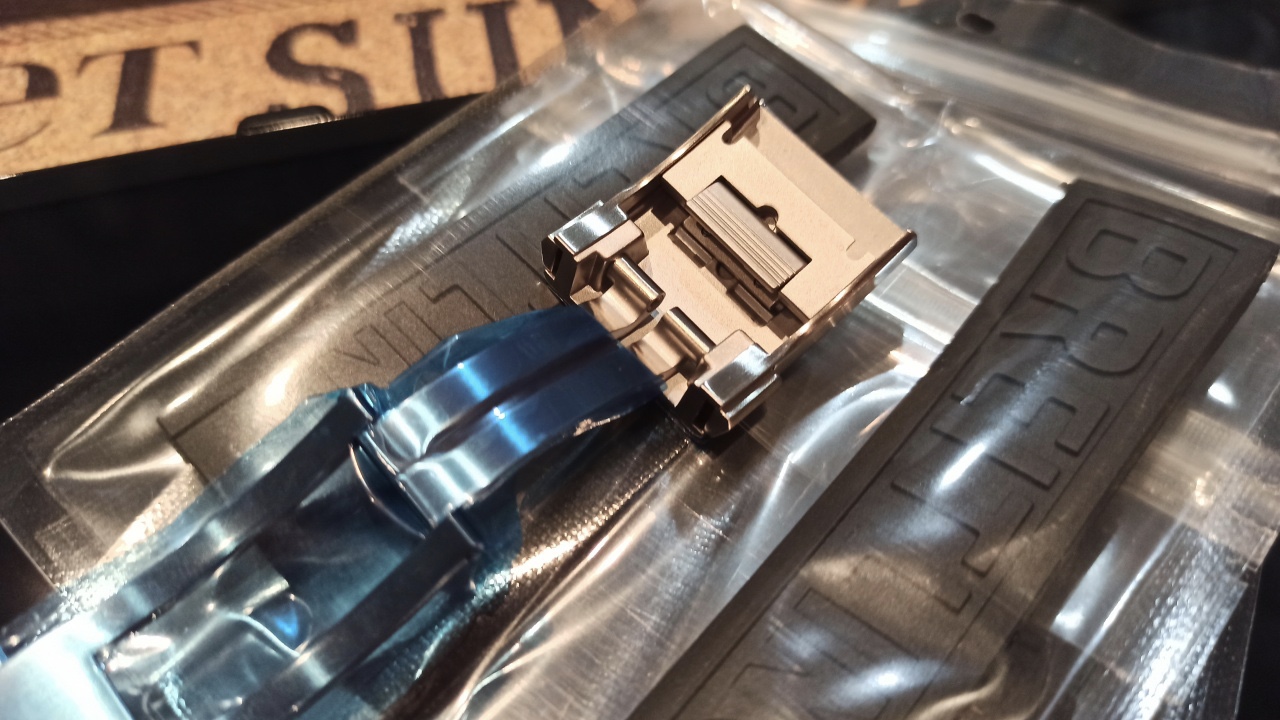

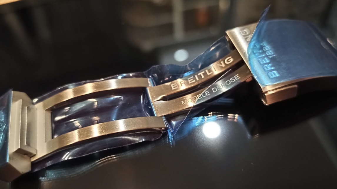

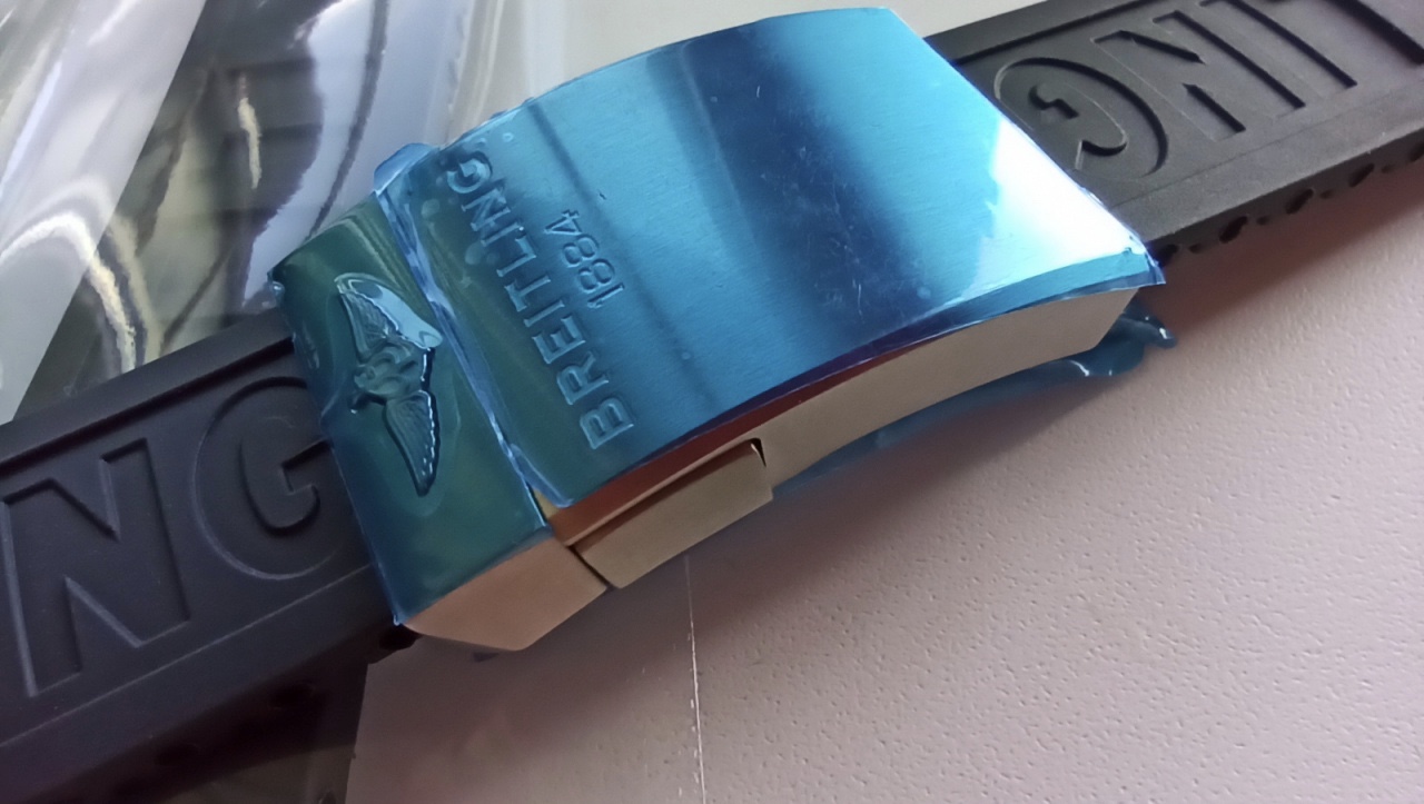

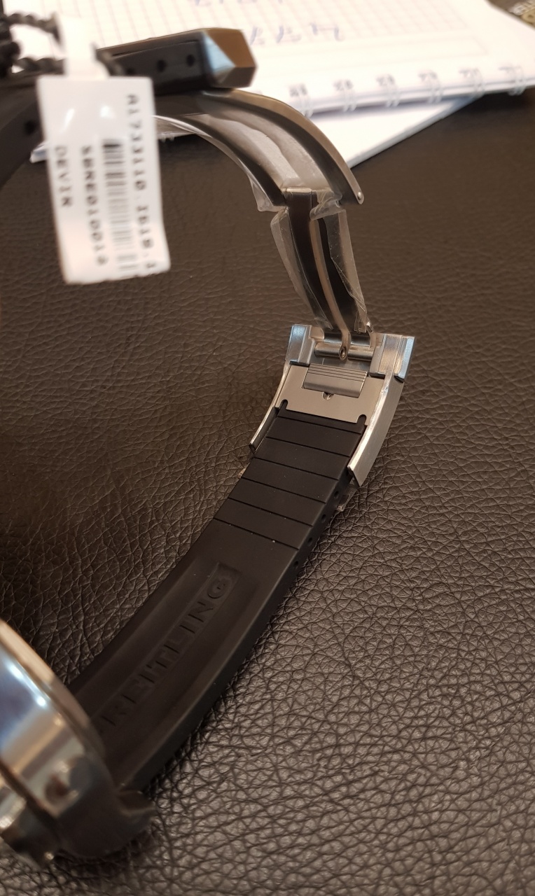

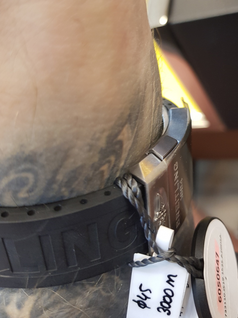

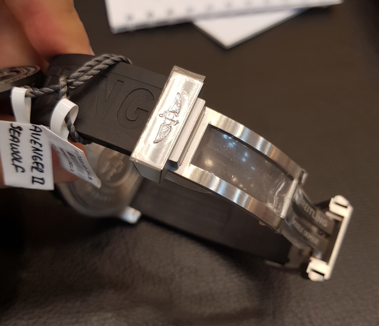

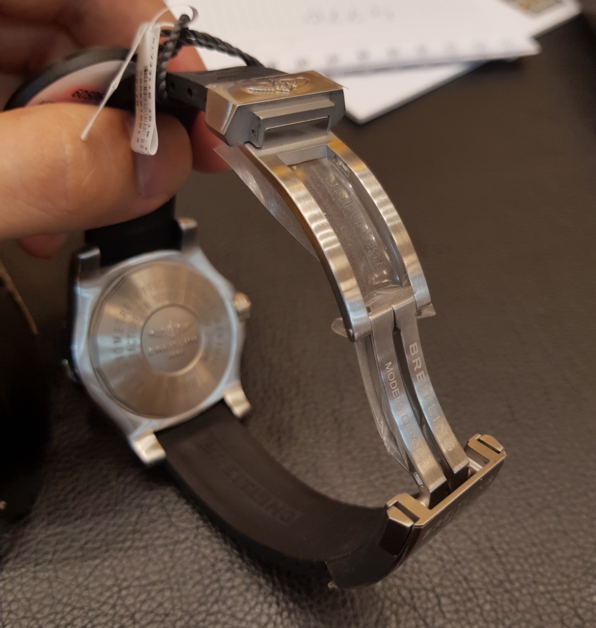

Был недавно в Мармарисе (Турция), примерял в их местном ГолдЦентре Сивульф желтенький и увидел вот такую застежку, говорят оригинал естественно, но впечатление что-то двоякое, неужели правда такое обновление... форма по бокам заостряется и непрокрасы есть внутри. Постарался сфотографировать:

Сообщение от Lucifer Посмотреть сообщение
На эвенджере моем все так же. Оригинал.

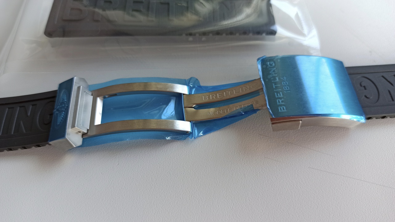

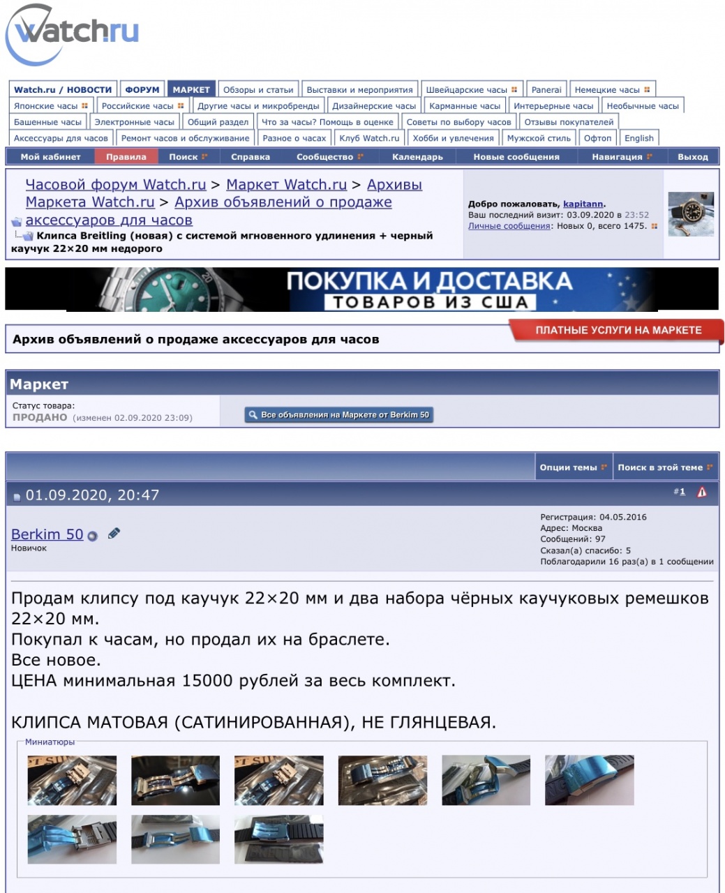

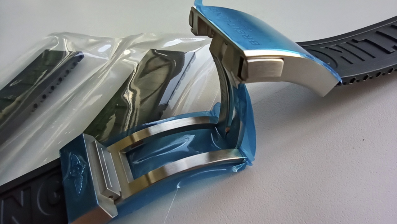

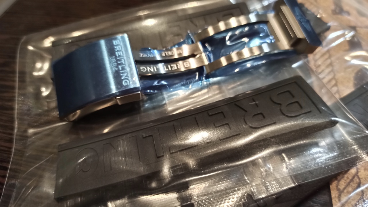

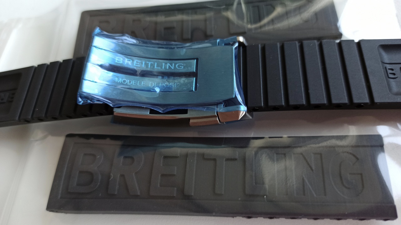

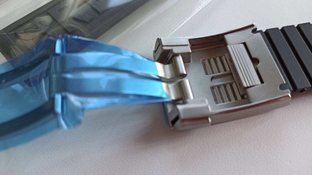

Ещё один лот с объявлением о продаже поддельных аксессуаров на Маркете.
http://forum.watch.ru/showthread.php?t=550613
И уже в архиве...
