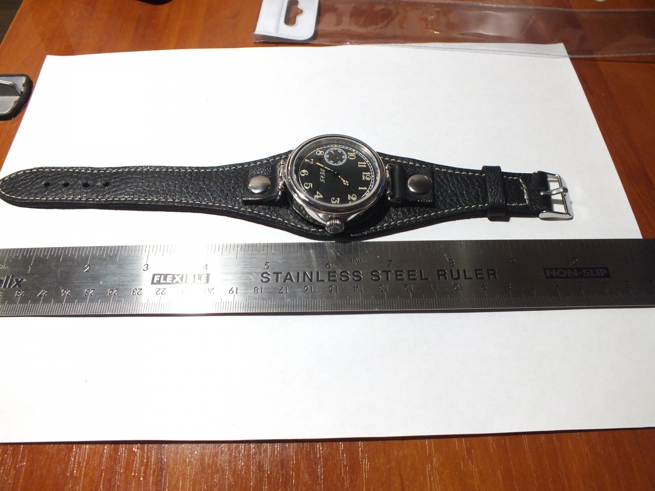

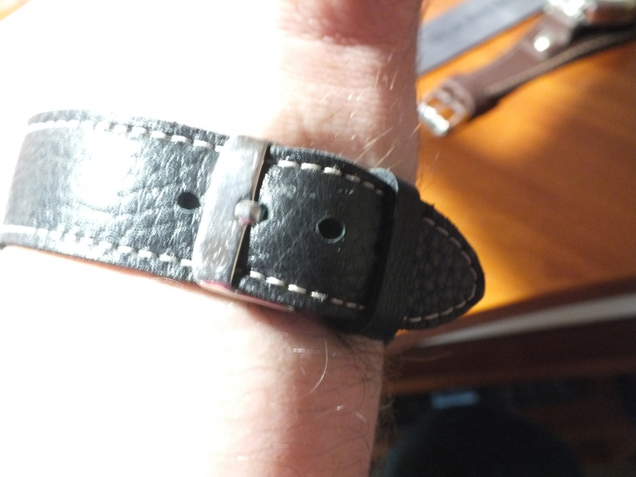

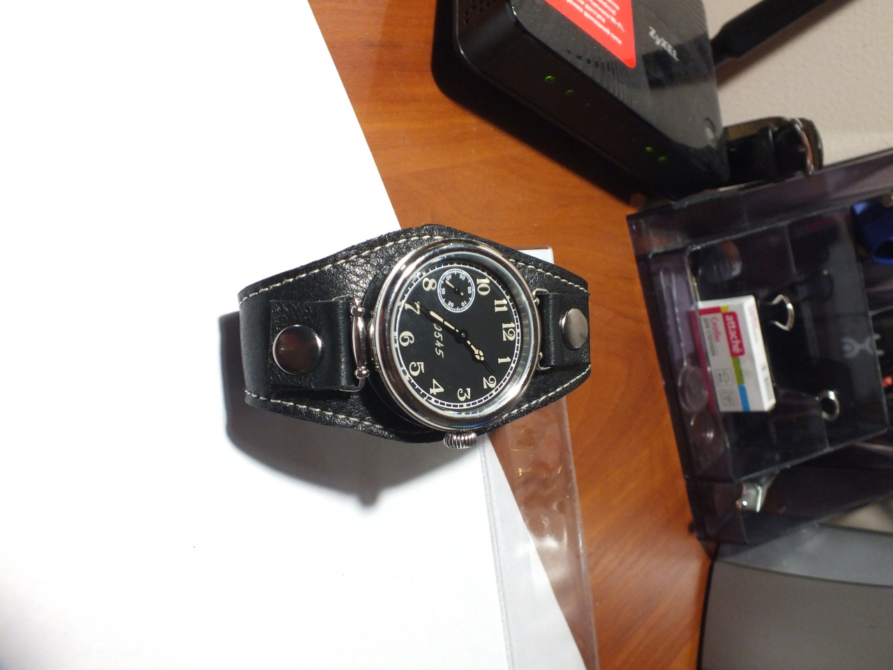

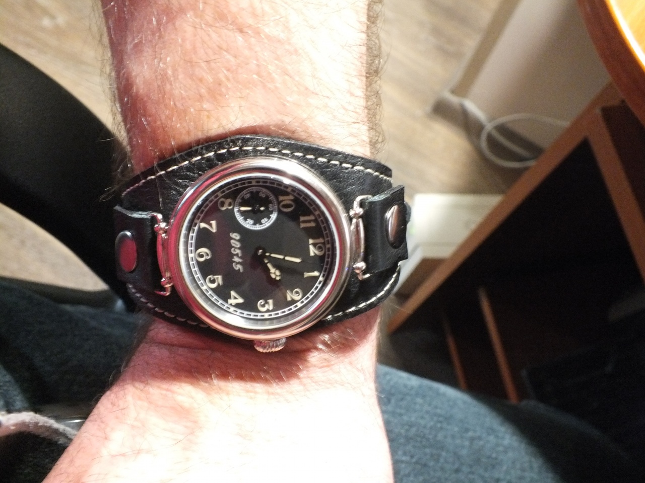

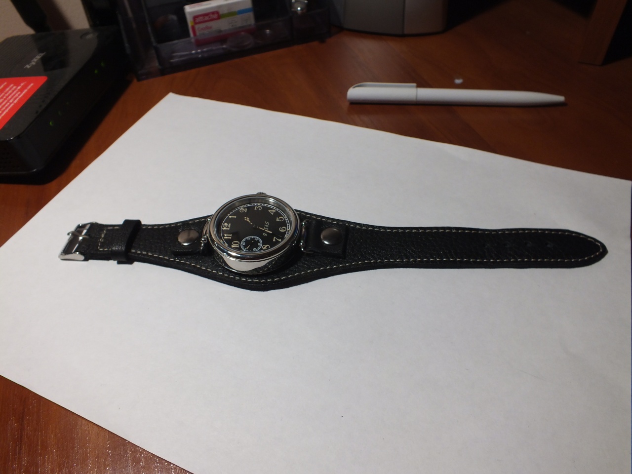

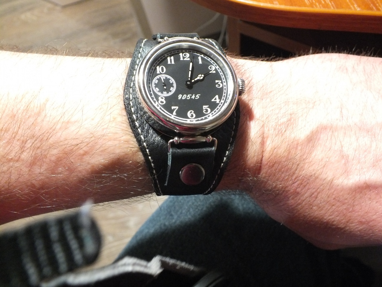

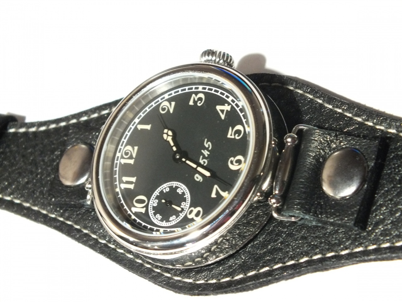

Забрал прототип. Бланк ремня толщиной 2,5 мм, склеен из 2 листов кожи, ширина у пряжки 22 мм, длина бланка 260 мм. Прострочка обычной белой ниткой, толстую машинка не тянет. Шлевки для крепления часов сделаны на коленке, для демонстрации , думаю сделать их скругленными. Пряжку снял с 22 мм силиконового ремня также для демонстрации .
Бланк ремня с шлевками , отверстиями но без пряжки и винтов (КИТ комплект) сапожник готов сделать за 500 р. на следующей неделе. Пряжка нерж 160 р+2 винта(латунь в хроме) по 10 рублей=680 р. приедут через месяц с али. Ремень мягкий, тактильно приятный.

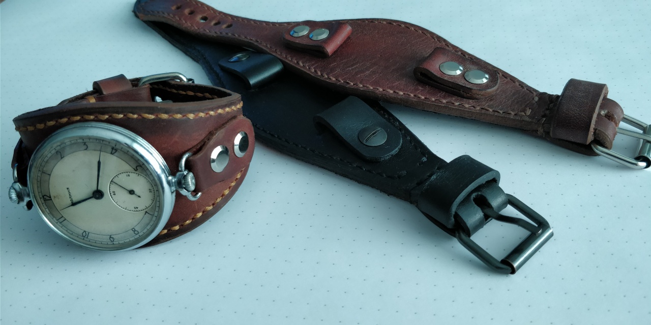

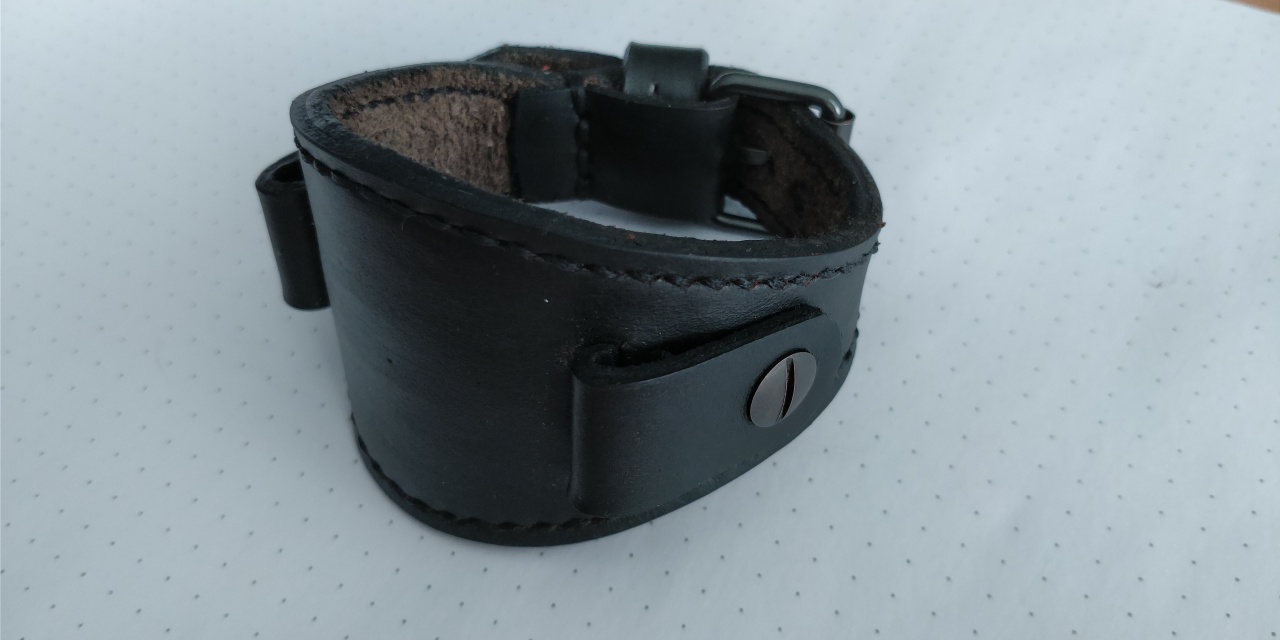

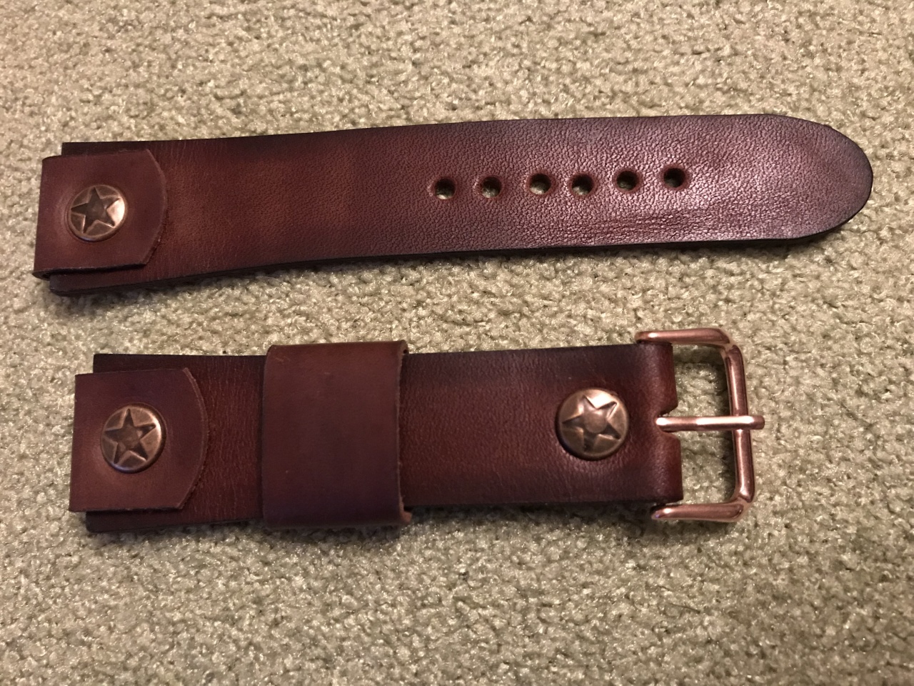

Вчера получил заказанные ремни. Черный - для нашего "разведчика". Все строго, без контрастной прострочки и ярких фитингов. Бакля простая как три копейки, но благодаря вот этой трубочке (не знаю как она правильно называется) бережно относится к ремню, продлевая его срок службы.

Visher мне кажется на прототипе ремня есть смещение отверстий, часы как бы не по центру разширения.
Завтра проверю.

Форму шлевок буду исправлять на скруглённые по заклепке. На предмет симметричности расположения часов на ремне , часы смещены к пряжке на 2 мм, шлевки пилились на коленке, новые поставлю, будет ок. За выхи сделаю чертеж 1:1, чтобы сапожник голову себе не ломал и повторяемость была на высоте.
Ношу 2 день, тактильно тонкий ремень приятней, мягкий, достаточно эластичный.
