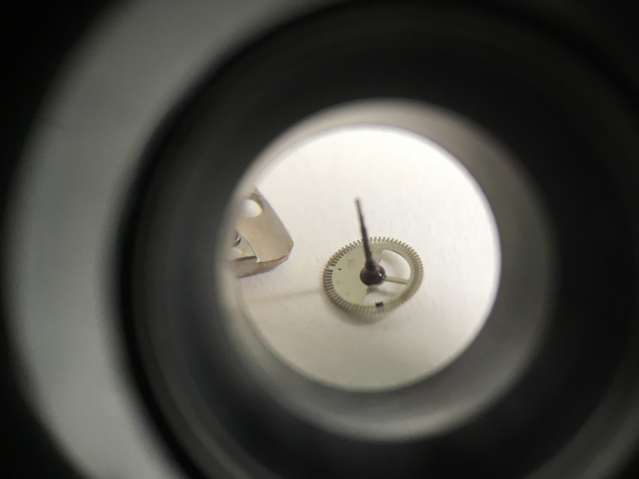

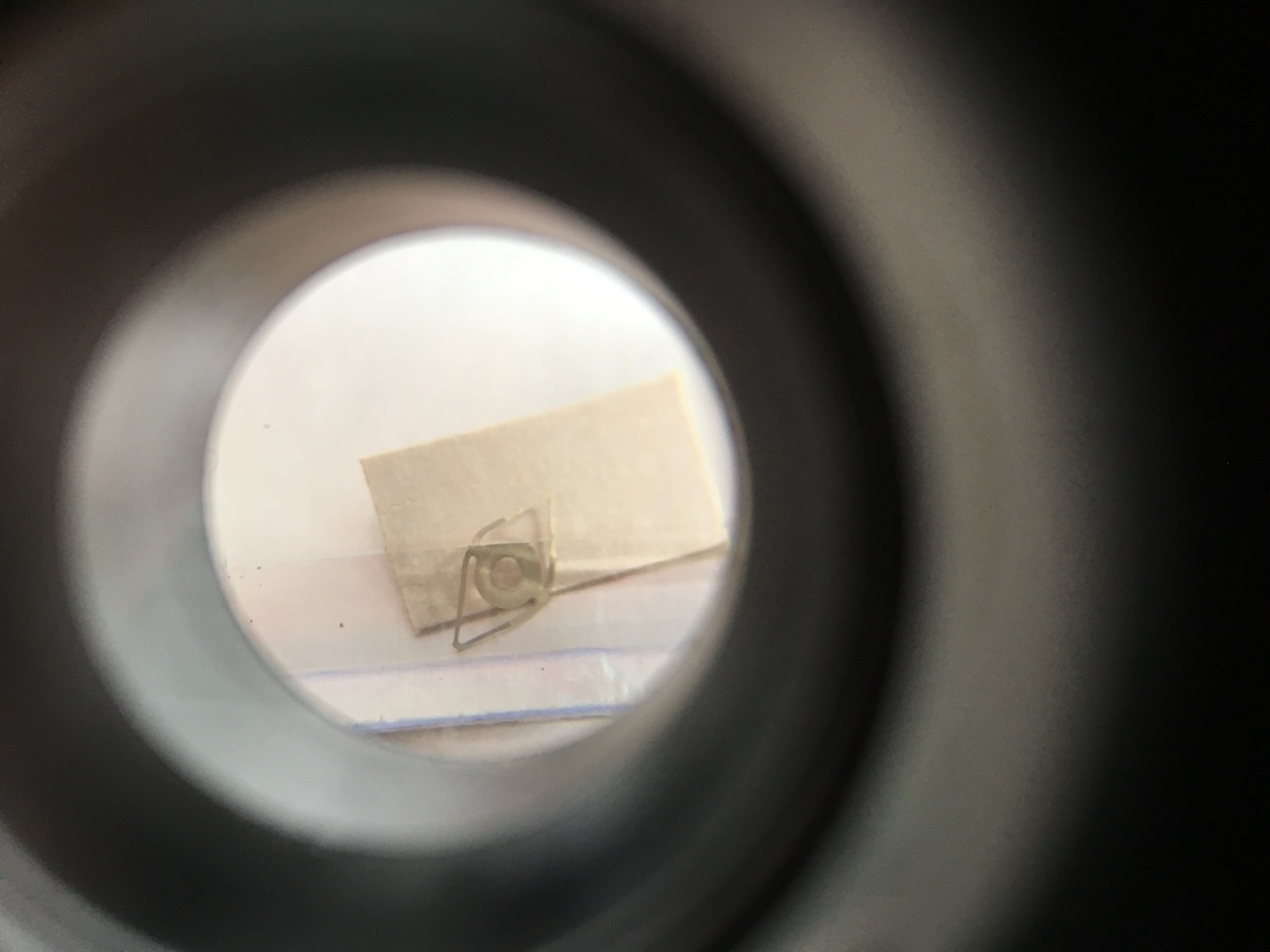

72 hour power reserve down to 48 hours. It doesn't harm the movement though due to it having a vertical clutch.
4130 хоть и имеет вертикальную муфту, привод стрелки хронографа все равно не прямой, поэтому там есть пружинка, притормаживающая секундное колесо чтобы исключить дергание стрелки из-за люфтов в зубчатом зацеплении
она и дает нагрузку при включенном хронографе
но чтобы съелась целая треть запаса хода - скорее всего механизм требовал обслуживания
кстати, Ролекс в последних версиях 4130 таки избавился от тормозящей пружинки и ее негативных эффектов, вместо нее применив секундное колесо с пружинящими зубьями, которое не имеет люфта в зацеплении

Эти 10 пользователей сказали Спасибо! Dima343 за это сообщение:
