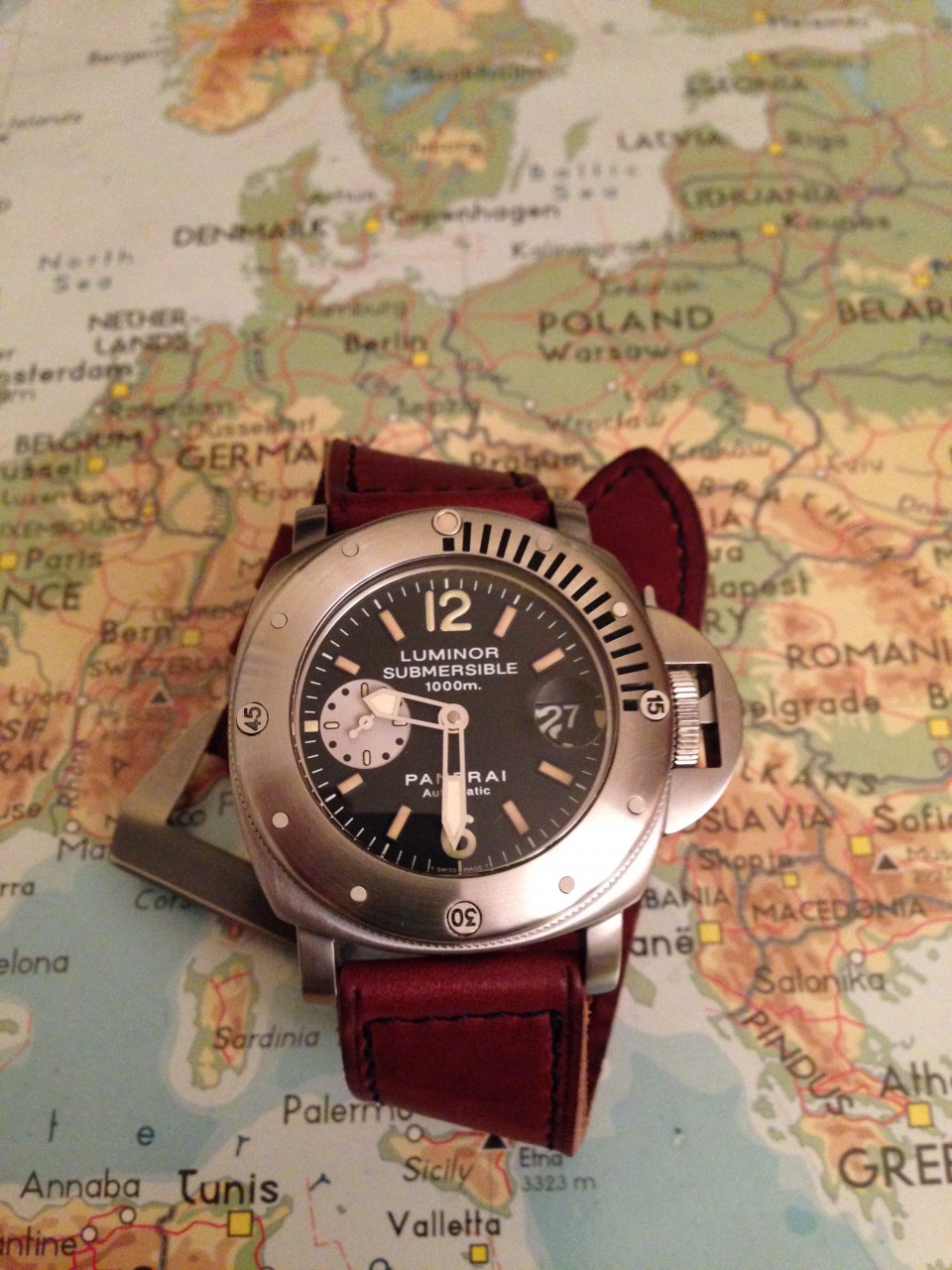

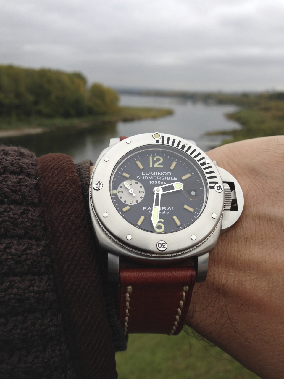

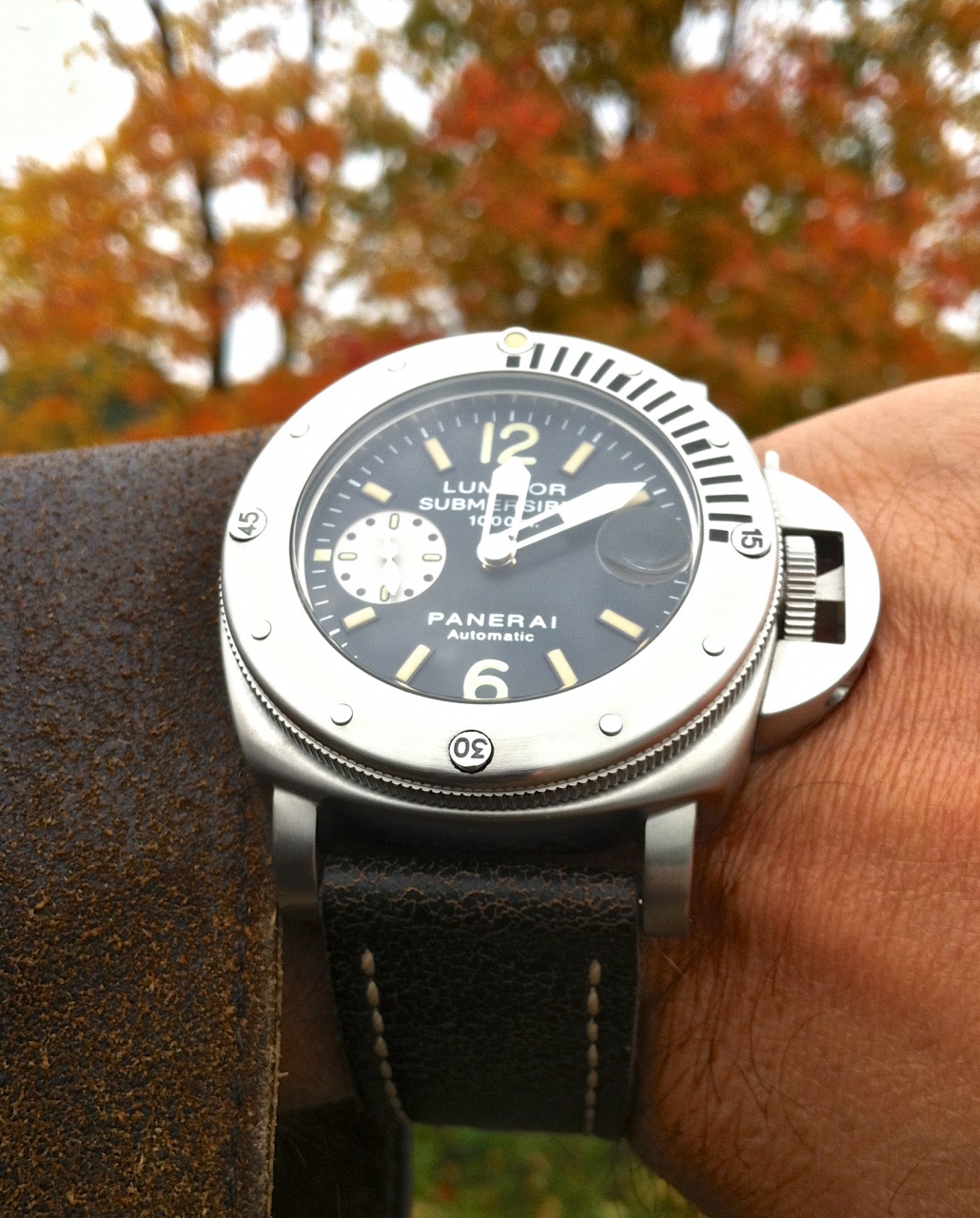

Мой " Старичок " -
Панерай РАМ 00064 , год выпуска - 2000 , серия "C"
