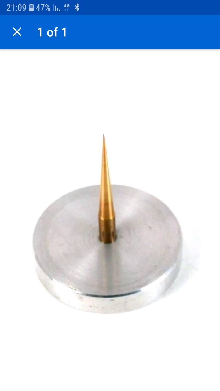

Часто встречал вот такой держатель для моста баланса, сейчас буду ставить баланс возник вопрос о полезности этого инструмента, если не трудно кто пользуеться обьясните в чем прелесть данной подставки.

По жизни бесполезен. Теоретически нужен для того, надевать на эту иглу мост баланса, при этом баланс должен висеть свободно. Особенно вреден на Кировках, где после такой вывески волосок растянется так, что можно будет баланс выбрасывать. Сейчас Душан опять меня раскритикует. Но я за 10 лет такой подставкой ни разу не пользовался, хотя она у меня и есть, просто переворачиваю мост и кладу его на стол, предварительно вынув цапфу баланса из камня, чтобы не сломалась.

Секреты установки баланса, было бы интересно узнать как заводят баланс в вилку, мне например очень мешает мост баланса, да и после установки мне не видно как все стало в общем было бы интересно услышать опыт других людей, на что обращать внимание.

Опыт. Сначала всегда заводится в камень нижняя цапфа, а только после этого слегка прижимается мост, чтобы попала в камень верхняя цапфа. Если не попали в вилку с нужной стороны. то слегка приподнимаете мост и прокидываете баланс над вилкой. Только НИКАКОЙ силы. Если не идет свободно, значит импульсный камень все еще упирается в вилку и надо поднимать баланс выше. Натренируетесь, за пару секунд будете любой баланс ставить.
