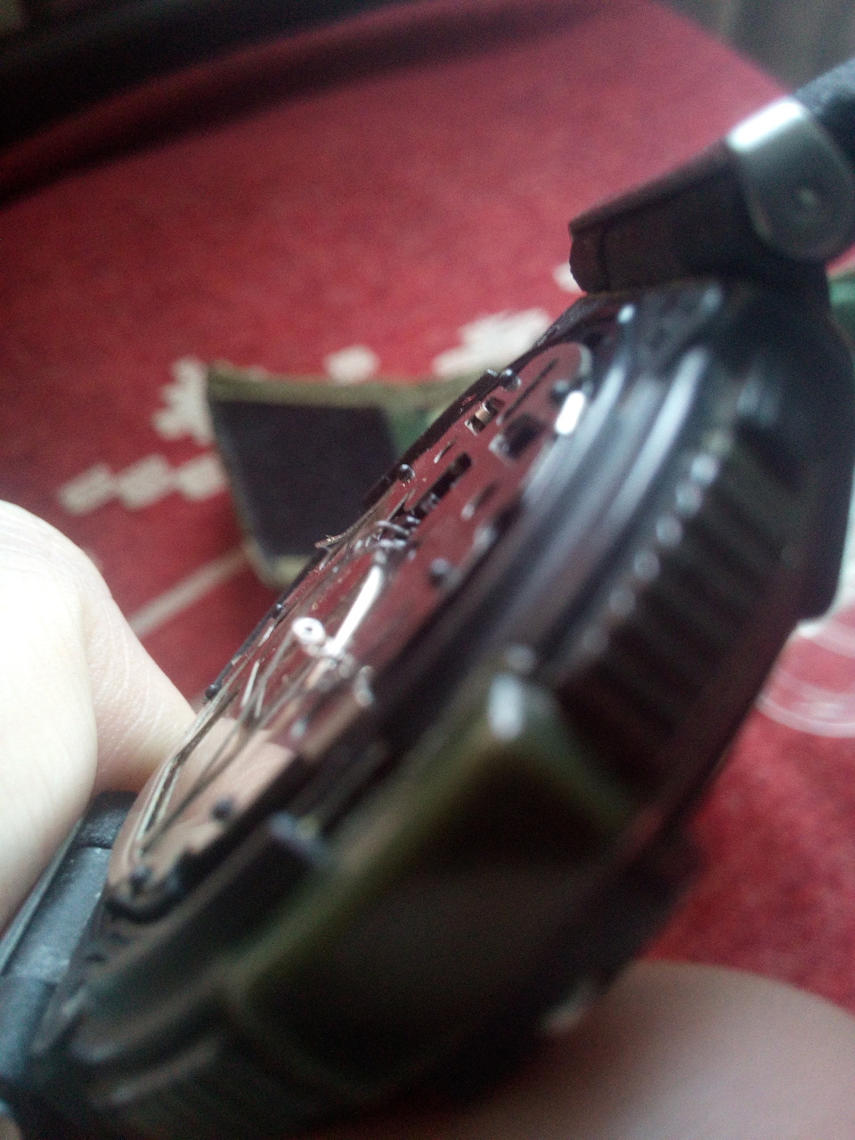

Помощь часы cgw 100b
Сообщение от west24 Посмотреть сообщение
Уж думал решили давно эту проблему.
Вытащить кнопки и очень аккуратно наростить им выступы, приклеив на Суперклей (только не "Момент") крошечные выступы из пластмассы. Я бы так пробовал, может быть есть идеи лучше, если просто не достаёт?
Желательно сперва потренироваться, прижимать видимо придётся иголкой или чем-то в этом роде.
Здравствуйте. Помогите пожалуйста. Что можно сделать?

Разобрать да почистить… Ничего удлинять не надо, в крайнем случае поправить геометрию контактных пластин.
