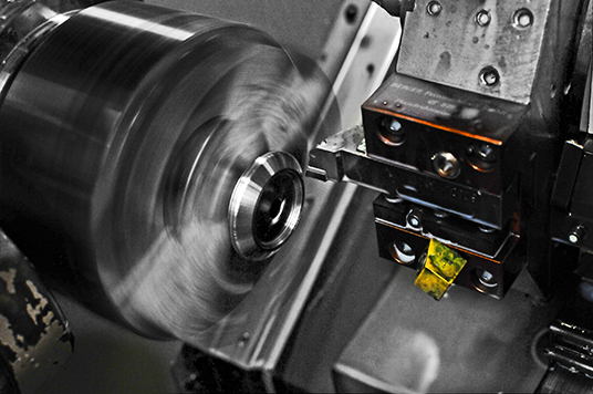

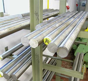

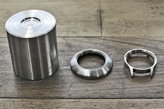

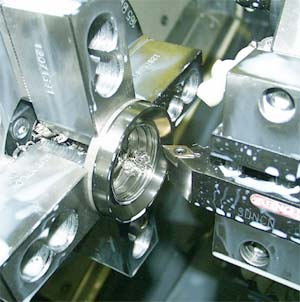

Сообщение от watchcenter Посмотреть сообщение
это как?
вот так

Сообщение от ARTEM KUZMIN Посмотреть сообщение
как минимум производитель должен запросить сертификат с хим. анализом. Такого не бывает, как Вы описали
